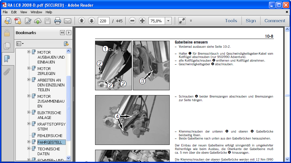

BeitragVerfasst am : So, 25. Aug 2013, 19:37    Titel: Antworten mit Zitat
......# 3 ist der Sensor! Achtung: nicht verkehrt herum wieder anschrauben....iss mir schon passiert !
 Dateiname:  2013-08-25_203259.png
 Dateigröße:  168.52 KB
 Heruntergeladen:  783 mal

BeitragVerfasst am : So, 25. Aug 2013, 20:21    Titel: Antworten mit Zitat
kretabiker @ So, 25. Aug 2013, 19:37 hat folgendes geschrieben:
HAAAALO ALEX,
erst lesen - dann schreiben der fährt ne ABS und die hat den Sensor nicht Razz jetzt weiß ich wie Du an über 4000 Postings kommst :hihihi:
