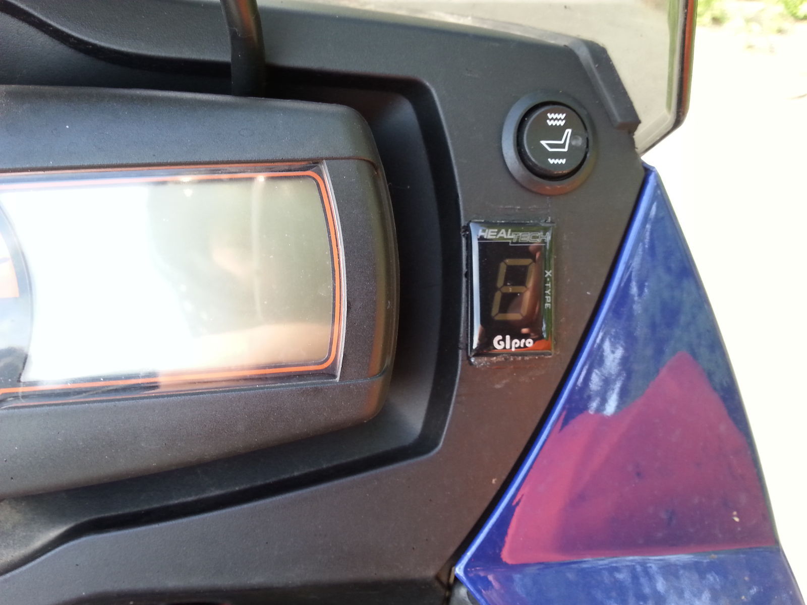

Dennoch schöne Arbeit. Wie hast das mit der Regelung gemacht?
Wo ist der Regler verbaut?

@ Fliegentod:
habe ich rechts neben dem Tacho angebracht. Dort war Platz, ist aber auch nicht ideal, weil man die Hand dann vom Gas nehmen muss.

nur mal nebenbei, hat die 2011 Dakar nicht auch ABS?
Wie hast du denn das mit der Ganganzeige hinbekommen?
Die ist doch nur für die ABS freien............ unsure

Hallo Sven,
http://forum.lc8.info/viewtopic.php?t=24945&highlight=ganganzeige+gipro
Du brauchst das Drehzahlsignal und das Geschwindigkeitssignal. Die Ganganzeige einmal progammieren (ganz einfach) und der Chip rechnet sich aus beiden Daten jedesmal den Gang aus.
http://www.healtech-electronics.com/ hier kannst du das Moped eingeben, dann erfährst du, welches Modell du brauchst, und zu bestellen dann über diesen Vertrieb http://www.healtech-electronics.de/index.php?page= ....... tuemart&Itemid=1
Herausforderung ist die zwei richtigen Kabel im Strang zu finden!
Aber sonst kein Problem, auch musst nichts schneiden, gibt Kabelklemmen im Lieferumfang.
Lg
