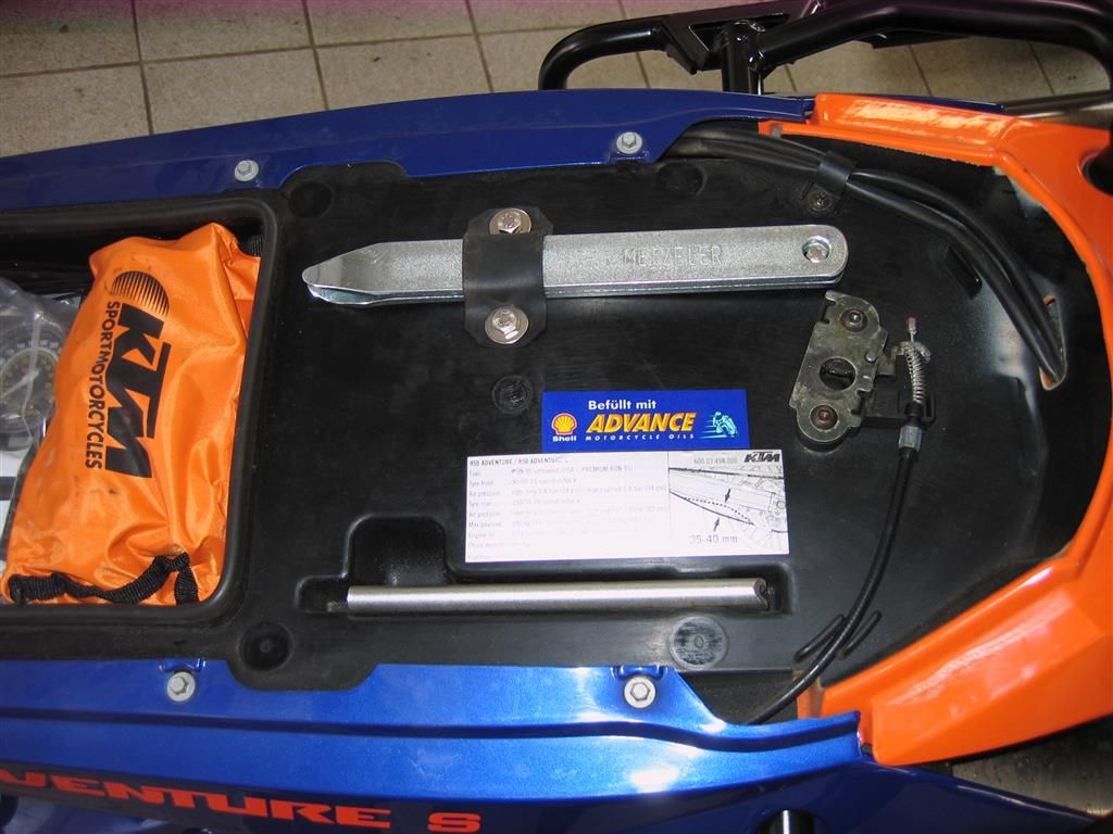

habs mir zwar noch nicht angesehen aber vielleicht kommst Du mit nem Schraubenzieher oder so durch die Öffnung hinten wo die Kabel rein gehen. Und kannst dann evtl. den Hebel auf drücken gruebel
Mann, ist die sauber blink blink blink
Aber diesen Lösungsansatz hätte ich auch vorgeschlagen! nicken

das Bild ist schon älter.

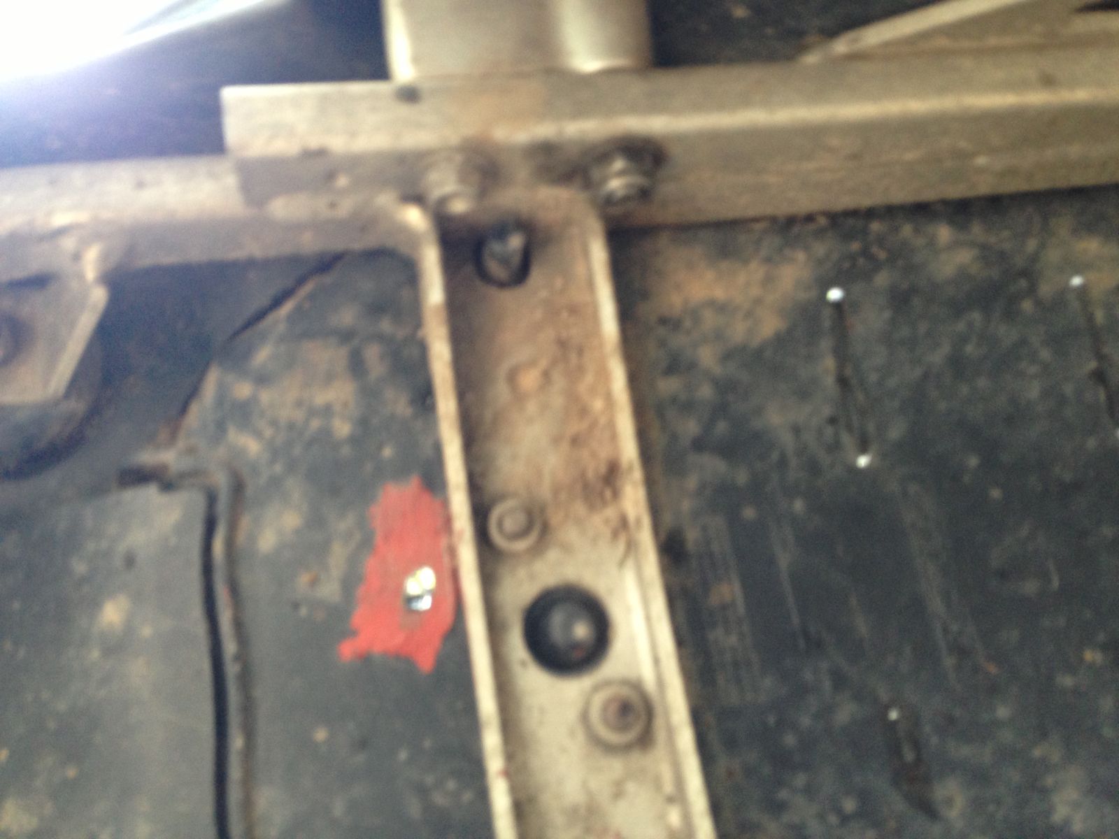

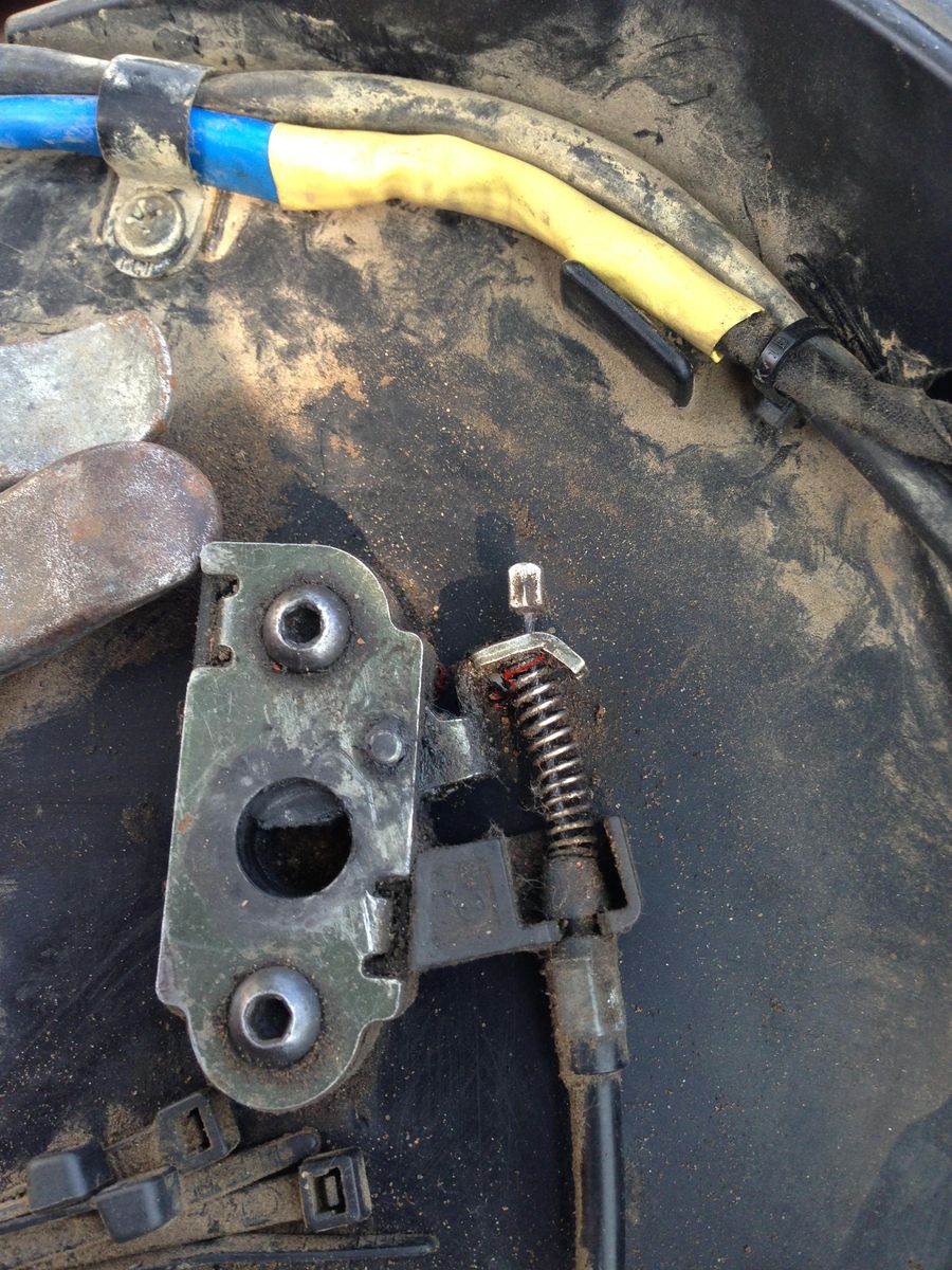

Habe mal ein Loch von unten durch das Plastikteil gebohrt, so kriege ich das zur Not mit nem Schraubendreher auf. Aber fuer dich kommt der Vorschlag wohl zu spaet, den genauen Punkt triffst du von unten nicht. Also: Sad
OstMarkusOffline
Anmeldungsdatum: 24.01.2004
Beiträge insgesamt: 3395
KTM 790 Adv R
BeitragVerfasst am : Di, 20. Aug 2013, 9:11    Titel: Antworten mit Zitat
ich mach spaeter mal nen pic
OstMarkusOffline
KTM 790 Adv R
BeitragVerfasst am : Di, 20. Aug 2013, 10:44    Titel: Antworten mit Zitat
