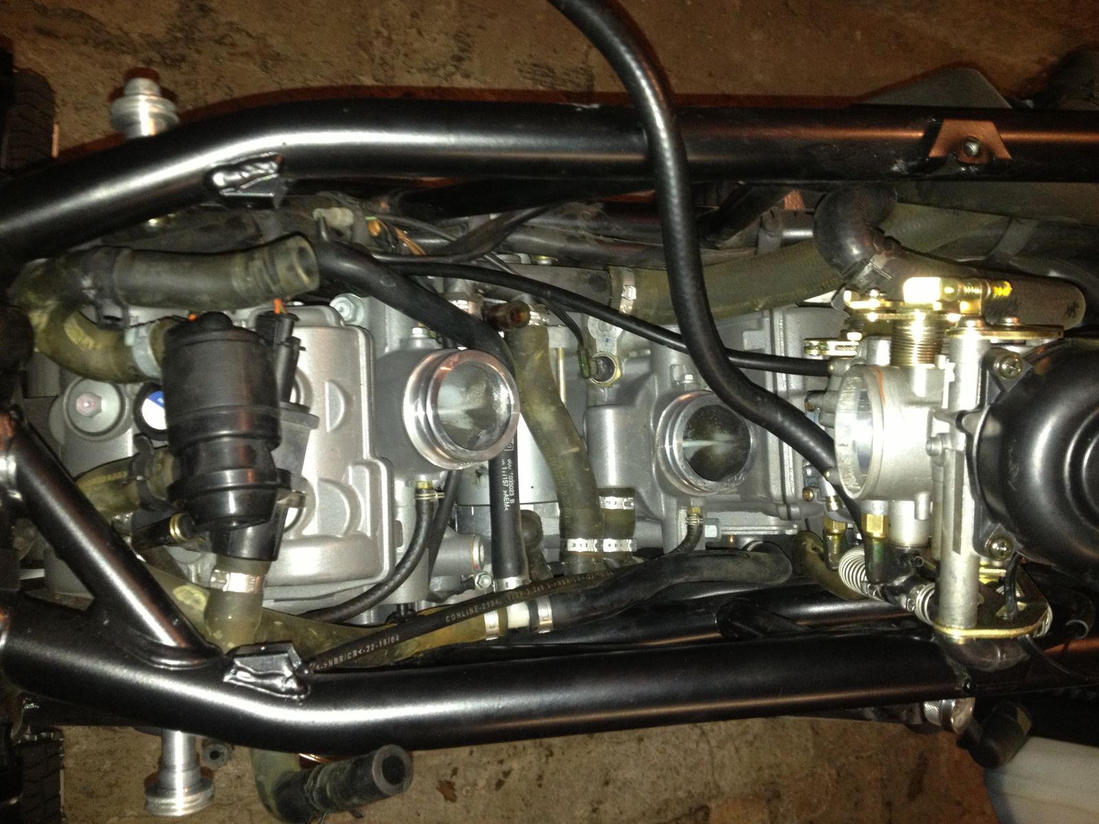

Hallo zusammen,
meine 950ér schwitzt irgendwo Öl am hinteren Zylinder heraus.
Bemerkt habe ich es als es in der Nähe des KNZ zu sehen war.
Leider kann man nur sehr schwer erkennen, wo die Wurzel des Übels ist und ob es wirklich die Zylinderfussdichtung ist.....war meine erste Befürchtung.
Genau zwischen Zylinderfuss und Anlasser steht da auch so ein Ölschmier.
Nachdem ich eben mal die Tanks runtergenommen habe, habe ich gesehen, dass genau darüber aus der Airbox zwei Schläuche herausragen.
Kann mir jemand sagen, was das für Schläuche sind und ob da Benzin herauslaufen kann?
Gibt es sonst in dieser Umgebung des Motors evtl. noch eine Quelle wo das Öl herauskommen könnte? Vielleicht am Anlasser?
Auf dem Bild seht Ihr einen der Schläche am Vergaser
Danke für Eure Hilfe
Viele Grüße
Marco

hi marco,
die schläuche die du beschreibst nennt man sphärenschläuche und dienen den atmosphärendruck auszugleichen; und achtung sollten sie einmal kaputt gegangen worden sein dann immer zwei gleiche schläuche verwenden, gleicher druchmeser und ganz wichtig gleiche länge, ansonsten macht die karre mucken und man weiss nie woher dieses gezicke kommt.
ja, da kann benzin rauskommen aber nur wenn du die karre auf den kopf stellst;
sieh einfach einmal beim oeldruckschalter nach, häufig siffen/sind die kathis dort inkontinent. neue dichtung oder gleich am besten neuen oeldruckschalter mit dichtung rein und gut ists.
good luck
ciao

danke für die Info....
Kannst Du mir denn auch mal sagen wo dieser Öldruckschalter sich befindet?
Viele Grüße
Marco

BeitragVerfasst am : Mo, 14. Apr 2014, 19:36    Titel: Antworten mit Zitat
Hallo zusammen!!
Ich muss dieses Thema wieder aufwärmen, da ich endlich dazu gekommen bin die Adv. wieder aus der Ecke zu nehmen.
Die Undichtdigkeit besteht noch immer.
Der Öldruckschlalter ist es auf jeden Fall nicht. Habe eben Vergaser und Airbox abgebaut.....wirklich schlauer bin ich allerdings noch immer nicht.
Um wirklich was sehen zu können muss auch der Anlasser ausgebaut werden.
Hierzu habe ich allerdings zwei Fragen.
Kann ich den einfach lösen und abziehen?? Anschliessend wieder aufstecken??
Desweiteren hat er einen Oring. Kann dieser nicht evtl. auch für meine Ölinkontinenz verantwortlich sein?
Wäre mir zumindest lieber als die Fussdichtung.
Ich frage mich gerade ob ich dieses ganze Schlauchgeraffel wieder anständig zusammen bekomme....
Ende Mai steht der Urlaub an und ich will enldich wieder fahren!!!!!
Viele Grüße
Marco

BeitragVerfasst am : Mo, 14. Apr 2014, 21:42    Titel: Antworten mit Zitat
es ist auf jeden Fall nicht der Öldruckschalter.
Ich hab ja schon alles abgebaut, der Schalter ist absolut trocken.
Gruss
Marco

BeitragVerfasst am : Di, 15. Apr 2014, 6:55    Titel: Antworten mit Zitat
Das ist nicht nur trocken sondern auch picobello sauber.
