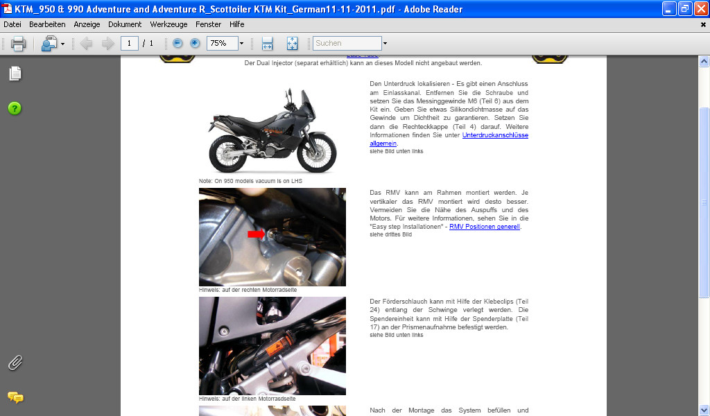

BeitragVerfasst am : Do, 8. Aug 2013, 10:23    Titel: Antworten mit Zitat
LC8-Bastard @ Do, 8. Aug 2013, 8:03 hat folgendes geschrieben:
......................... Keine Probleme!
Bin den Scotty auch schon an anderen Mopeds gefahren. Immer zufrieden gewesen. Keine Spätfolgen...
Ich halte das für totalen Unsinn....
Seit jahrzehnten fahre ich den Oiler....niemals Probleme, immer zufrieden! Smile
@Alpenfan:
Der rechte Tank muß runter! Der Anschluß für den Unterdruck sitzt hier, siehe 2tes Foto!
 Dateiname:  2013-08-08_102718.png
 Dateigröße:  239.99 KB
 Heruntergeladen:  1385 mal
