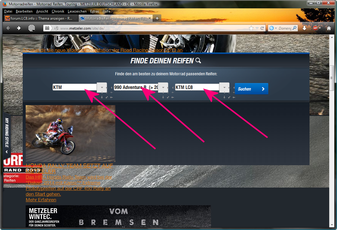

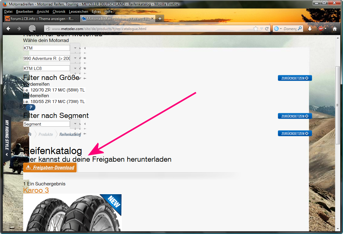

BeitragVerfasst am : Sa, 18. Jan 2014, 15:31    Titel: Antworten mit Zitat
....zuerst snapshoot 1.......dann snapshoot 2....
 Dateigröße:  903.25 KB
 Angeschaut:  5818 mal
 Dateigröße:  628.16 KB
 Angeschaut:  5931 mal

BeitragVerfasst am : Sa, 18. Jan 2014, 15:47    Titel: Antworten mit Zitat
Danke , leider gibt es keine Reifen für die 1190 von Metzeler.
