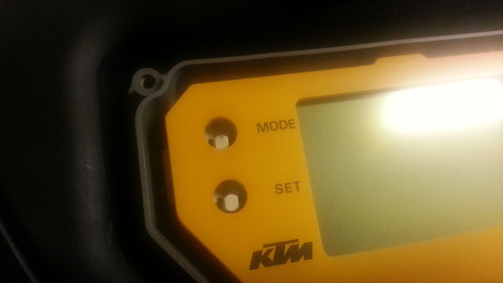

Moin!
Hat schon mal jemand den Tacho seiner 990er zerlegt? Bei mir ist der Stift für den Mode Schalter total labberig, d.h. er bleibt nicht mehr unter dem Gummitaster. Der Set Taster ist auch bald soweit. Dadurch kann ich nicht mehr umschalten. Jetzt kommt man aber durch die Abdeckplatte nicht an das Ding ran, um ihn zu fixieren. Kann man diese Platte irgendwie lösen. Bevor ich mit roher Gewalt vorgehe, wollte ich mal nachfragen.
 Dateigröße:  140.13 KB
 Angeschaut:  757 mal
Gruß vom roadrunner

road runner - ja ich hab den tacho komplett auseinander gehabt.
die orangene abdeckplatte ist nur leicht geklebt, geht so ab. trotzdem kommst du nicht ohne weiteres an die taster rann. das display ist in der mitte an die platine angelötet. das ganze verhindert das du die durchsichtige plastikgeschichte ab bekommst und dadurch an die taster kommst. ich hatte mir durch meine eigene dummheit das display zerstört. über einen netten mitmenschen hier im forum - hallo ollo - hatte ich ein ersatzdisplay. um das zu tauschen mussten alle pins entlötet werden, altes display runter - jetzt kommt man auch an die darunter liegende platine ran und auch an die taster. die taster hatte ich auch komplett auseinander genommen. da ist im endeffekt nur ein kleines metallblättchen drinn was durch durchdrücken kontakt gibt. wenn das da drinn nicht grad versifft ist kann das eigentlich nicht kaputt gehn. wenn der stift bei dir laberig ist kann es sein das eine führungsnase abgebrochen ist. der stift selbst drückt aber nur auf einen kleinen knubbel am schalter. kurze haare - langer sinn. wenn da nur eine führungsnase abgebrochen ist besorg die austauschstifte und probier die mit ner pinzette in der mitte aus und wieder einzufädeln.

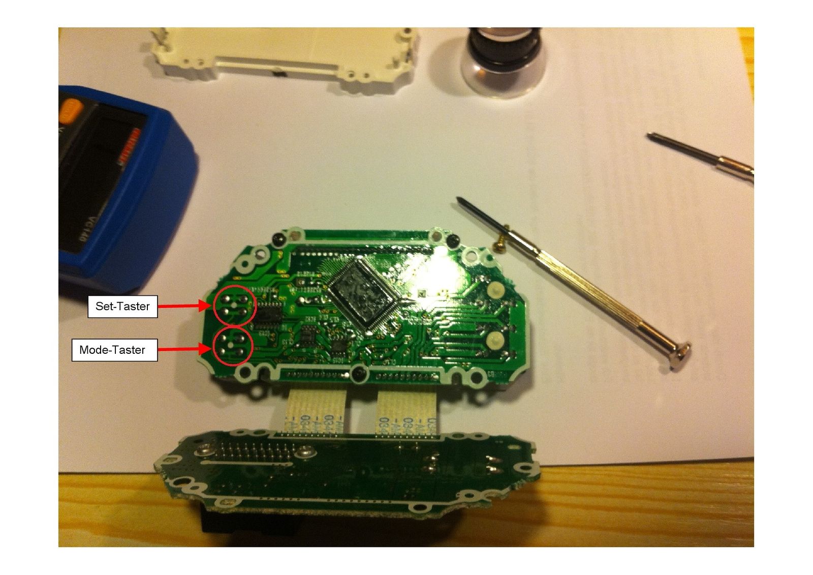

Ich hatte mal meinen Tacho zerlegt um den Set-Taster an den Lenker zu verlegen > http://forum.lc8.info/viewtopic.php?p=252299 Allerdings kann es sein, dass Du Deinen Tacho nicht ohne weiteres zerlegen kannst, falls dieser verklebt und nicht verschraubt ist > http://forum.lc8.info/viewtopic.php?p=262549#262549
Falls Du ihn dennoch aufbekommen solltest, dann hättest Du wenigstens die Möglichkeit externe Taster anzulöten.
