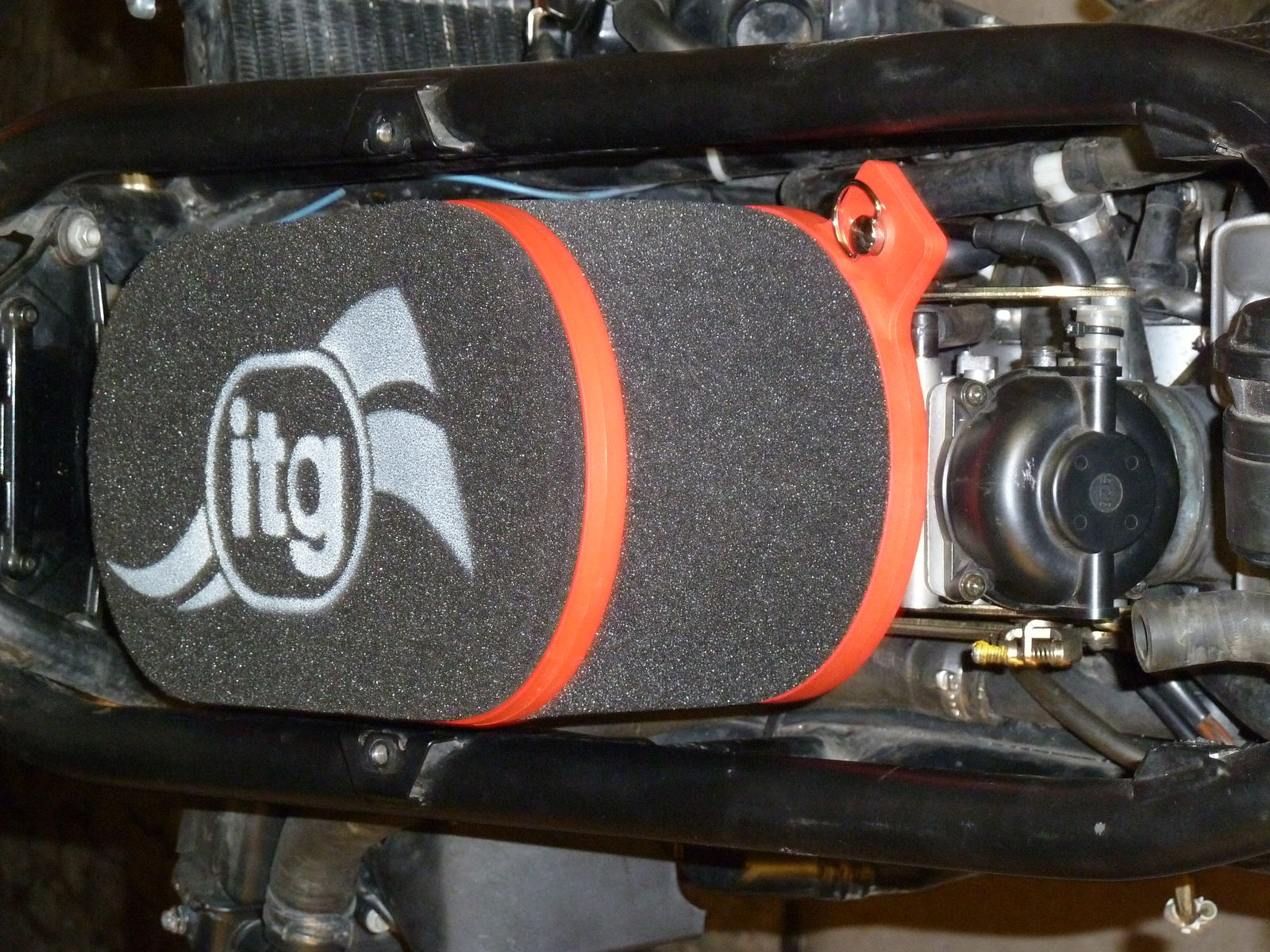

Marcus, bau dir sowas ein und alles wird schon einfacher... mit positiven nebeneffekten Very Happy
Moritz (der schon paar mal gekauft hat bei dir Cool )
