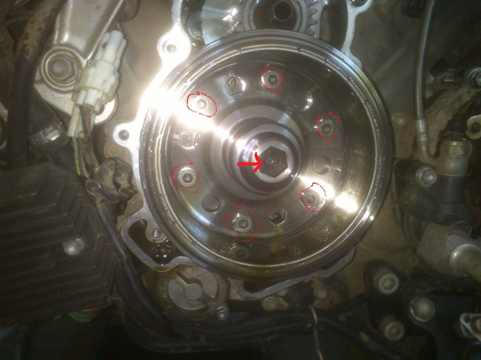

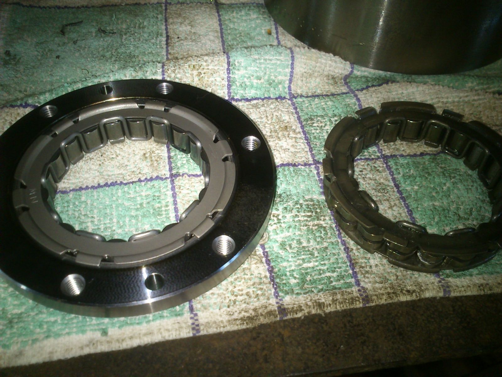

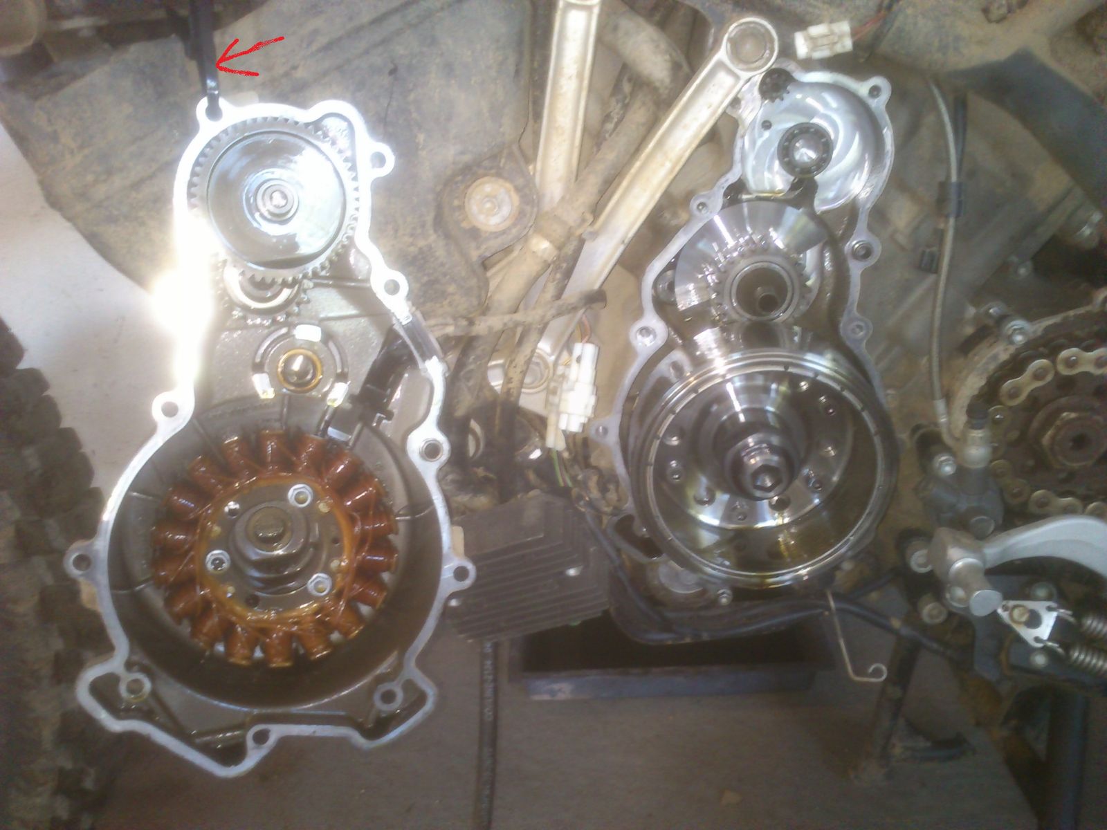

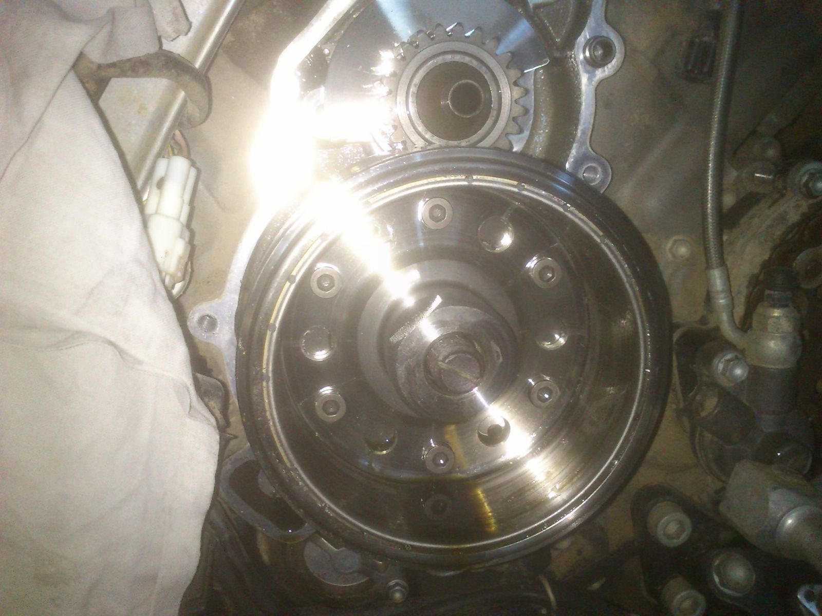

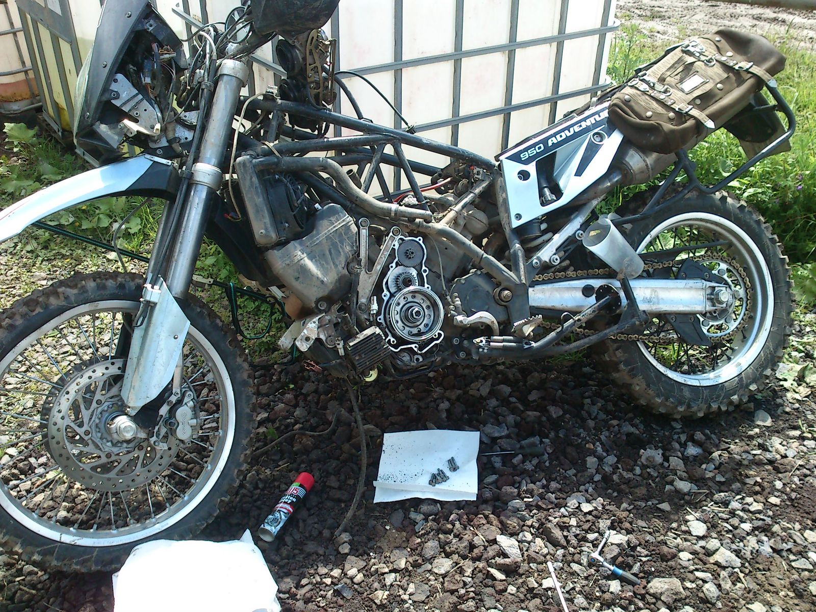

So liebe Leute,
da sich der Olli in Winningen beim Forumsrennen den ersten Tag im Dreck nur mit dieser scheiß Bastelei um die Ohren geschlagen hat, nicht fahren konnte und doch nix dabei raus kam, hab ich mich mal dieser Sache angenommen.
499€ ausgegeben und in kürzester Zeit den Freilauf durch ein neues Teil ersetzt.
Oben ohne ist zwar schön, aber lieber sind mir da weibliche Rundungen
 Dateigröße:  511.92 KB
 Angeschaut:  1097 mal

BeitragVerfasst am : Mo, 1. Jul 2013, 19:28    Titel: Antworten mit Zitat

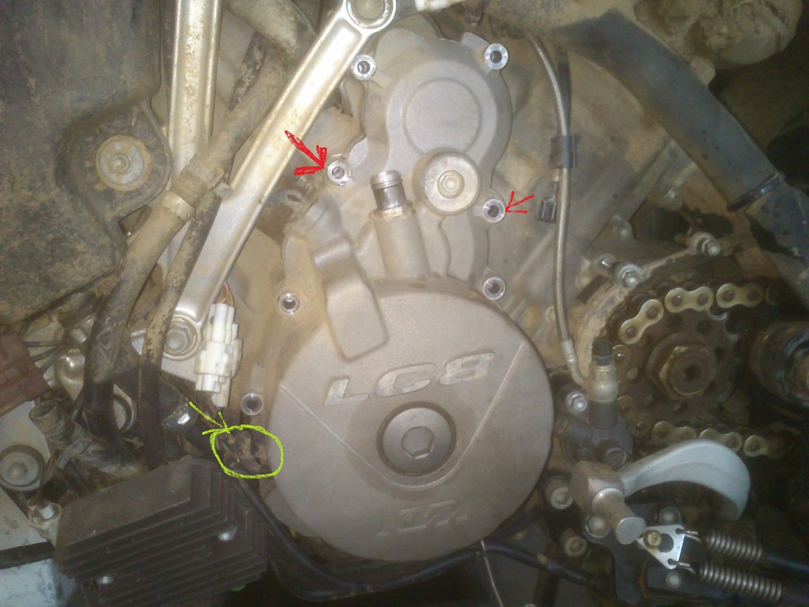

Baue er alles ab um an den Deckel gut rann zu kommen.
Den Vierfachstecker (schwarzer Pfeil) der an dem Kabel Hängt trennen und ein bisschen Richtung des Deckels schieben.
 Dateigröße:  190.42 KB
 Angeschaut:  1126 mal

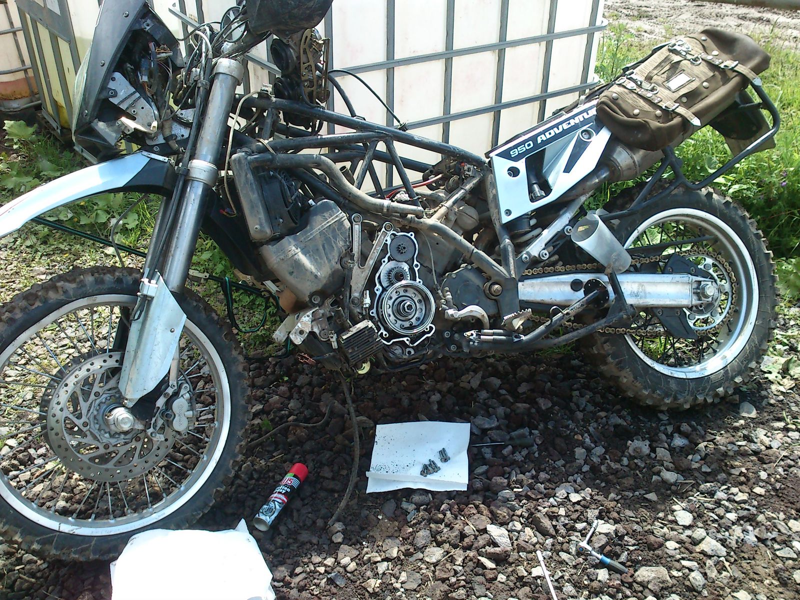

Es empfiehlt sich den schwarzen Plaste Schlauchhalter (grün markiert) zu entfernen um den Deckel besser ab zu bekommen.
Die zwei Schrauben die in die Löcher mit den roten Pfeilen kommen sind etwas länger.
Die unteren drei ebenso

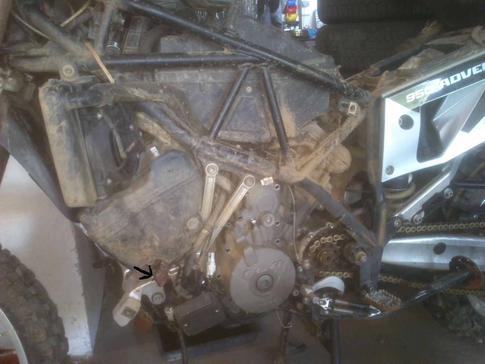

. Mr. Green
ich liebe Kabelbinder

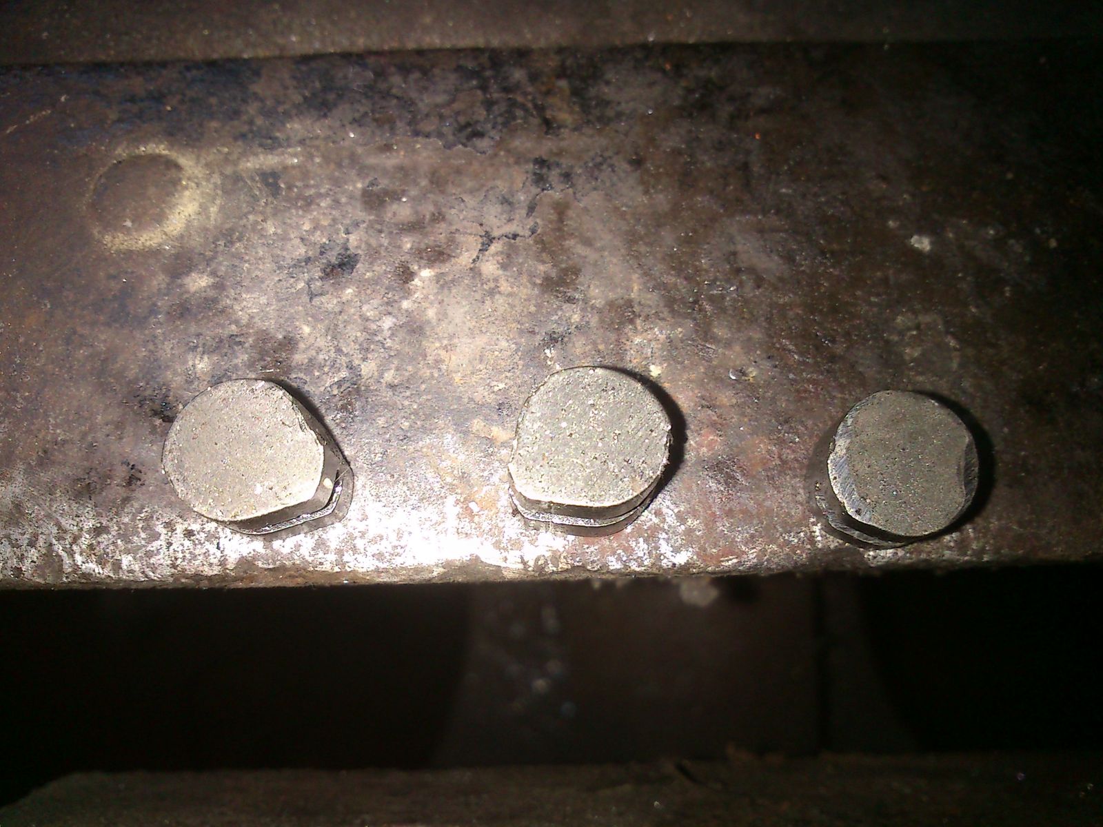

Lasse er die Sex kleinen Imbuss Schrauben von der Frau abschrauben.
Denn Männer nehmen sich lieber die große mit dem Schlagschrauber vor.
Keine Angst, alles normales Gewinde und nicht links herum

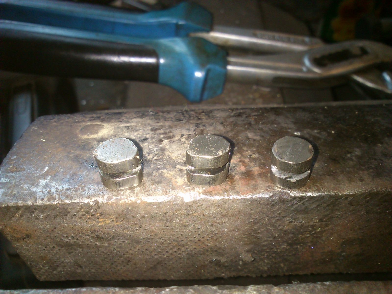

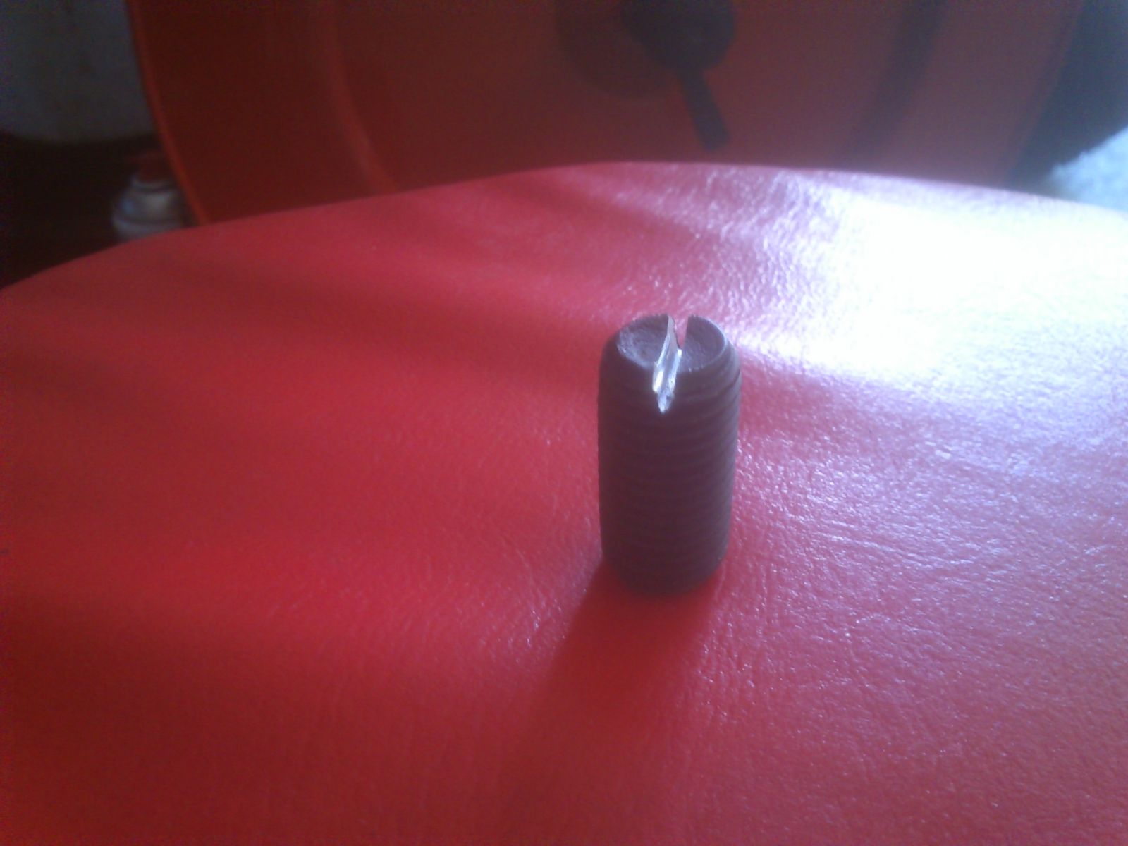

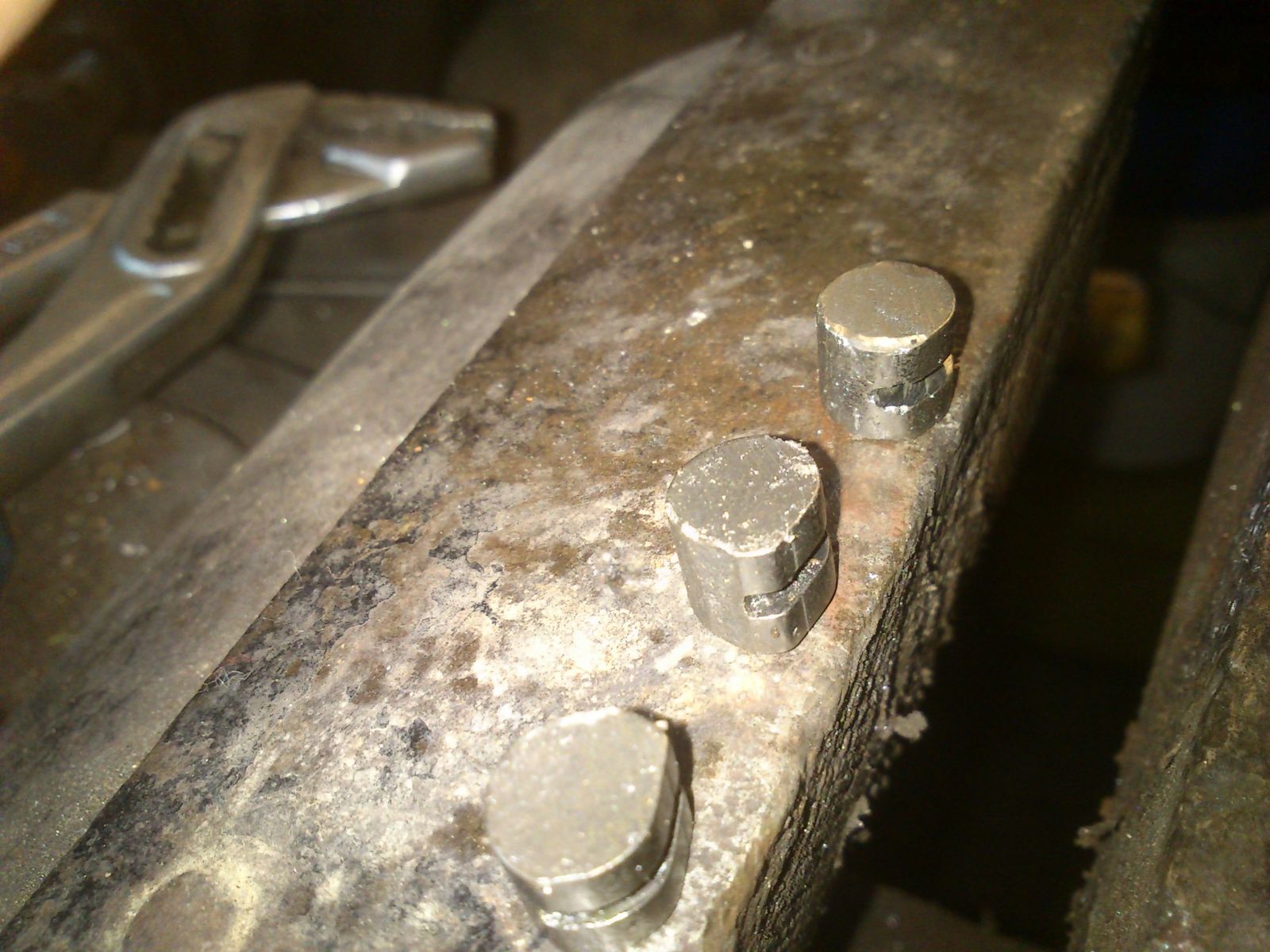

jetzt hast´se zwar raus, muss aber wieder was rein.
also Schraube gekauft abgeschnitten und einen schlitz rein geflext zum neidrehn

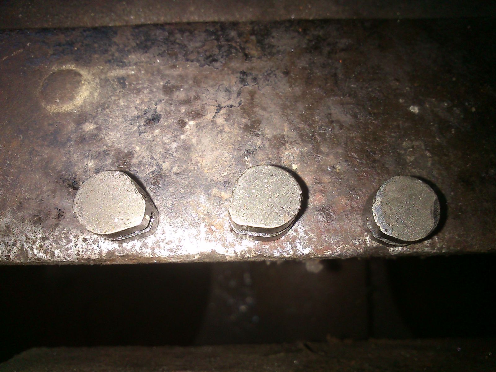

BeitragVerfasst am : Mo, 1. Jul 2013, 19:41    Titel: Antworten mit Zitat
oder kaufe er sich gleich eine Madenschraube
 Dateigröße:  121.8 KB
 Angeschaut:  1045 mal
...rettet den Wald, esst mehr Spechte...

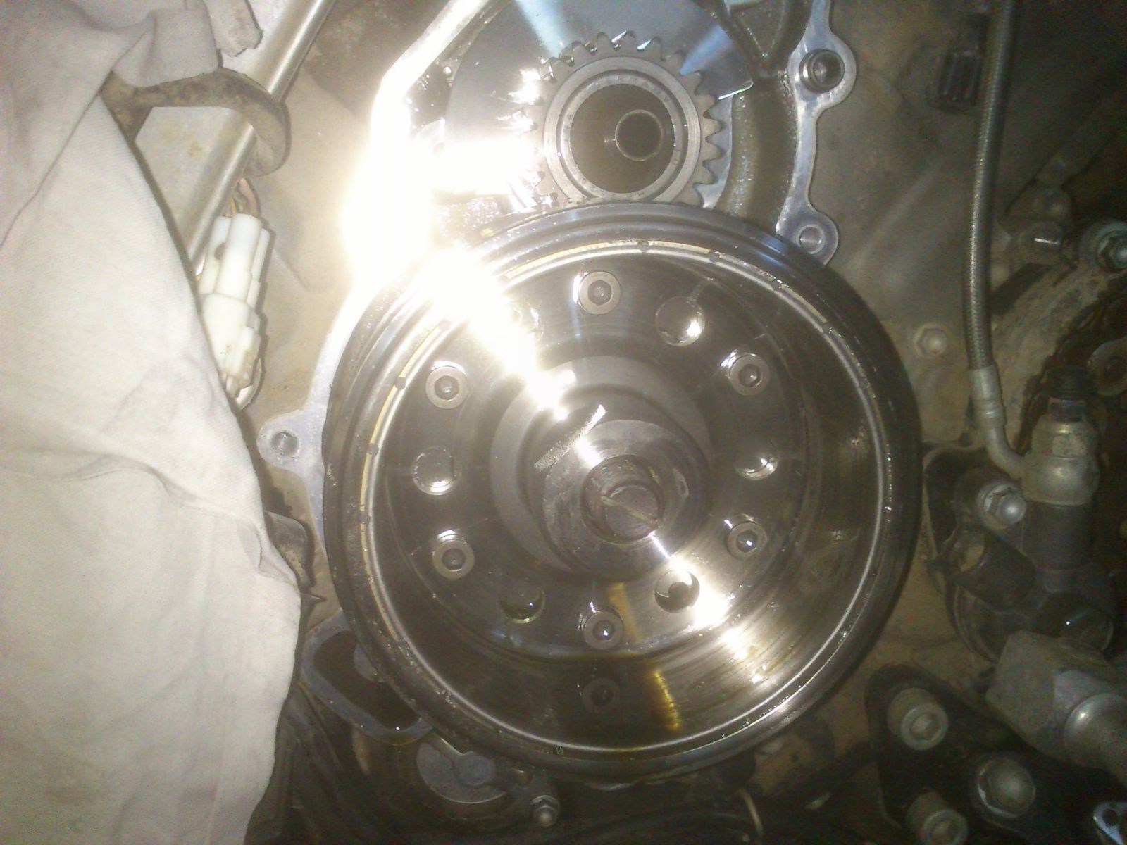

soweit rein drehen bis es fast bündig mit der Kurbelwelle ist

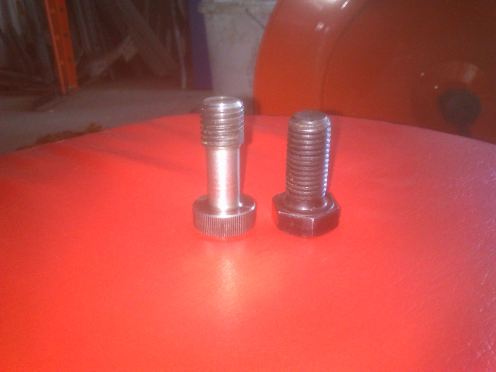

BeitragVerfasst am : Mo, 1. Jul 2013, 19:47    Titel: Antworten mit Zitat

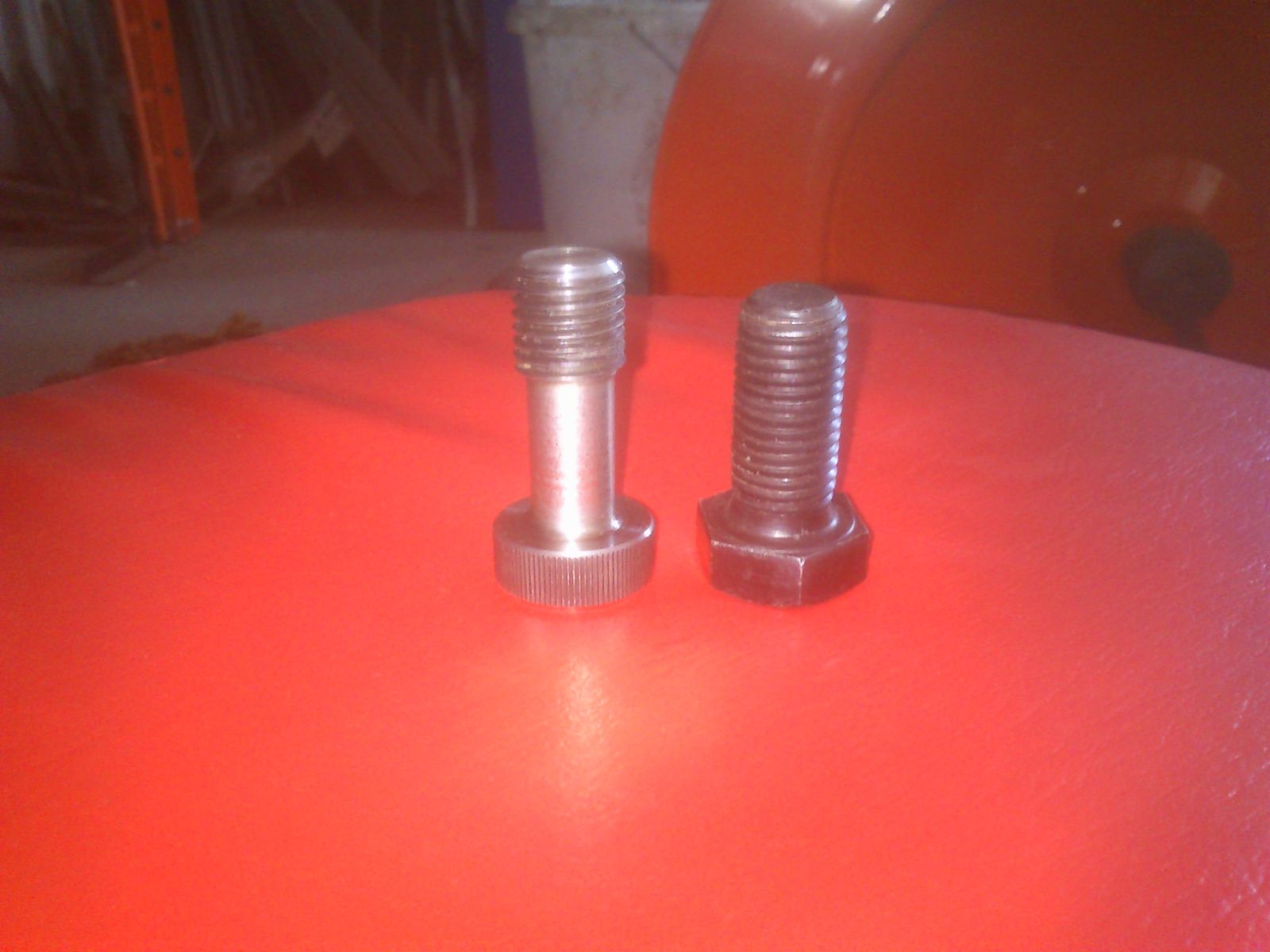

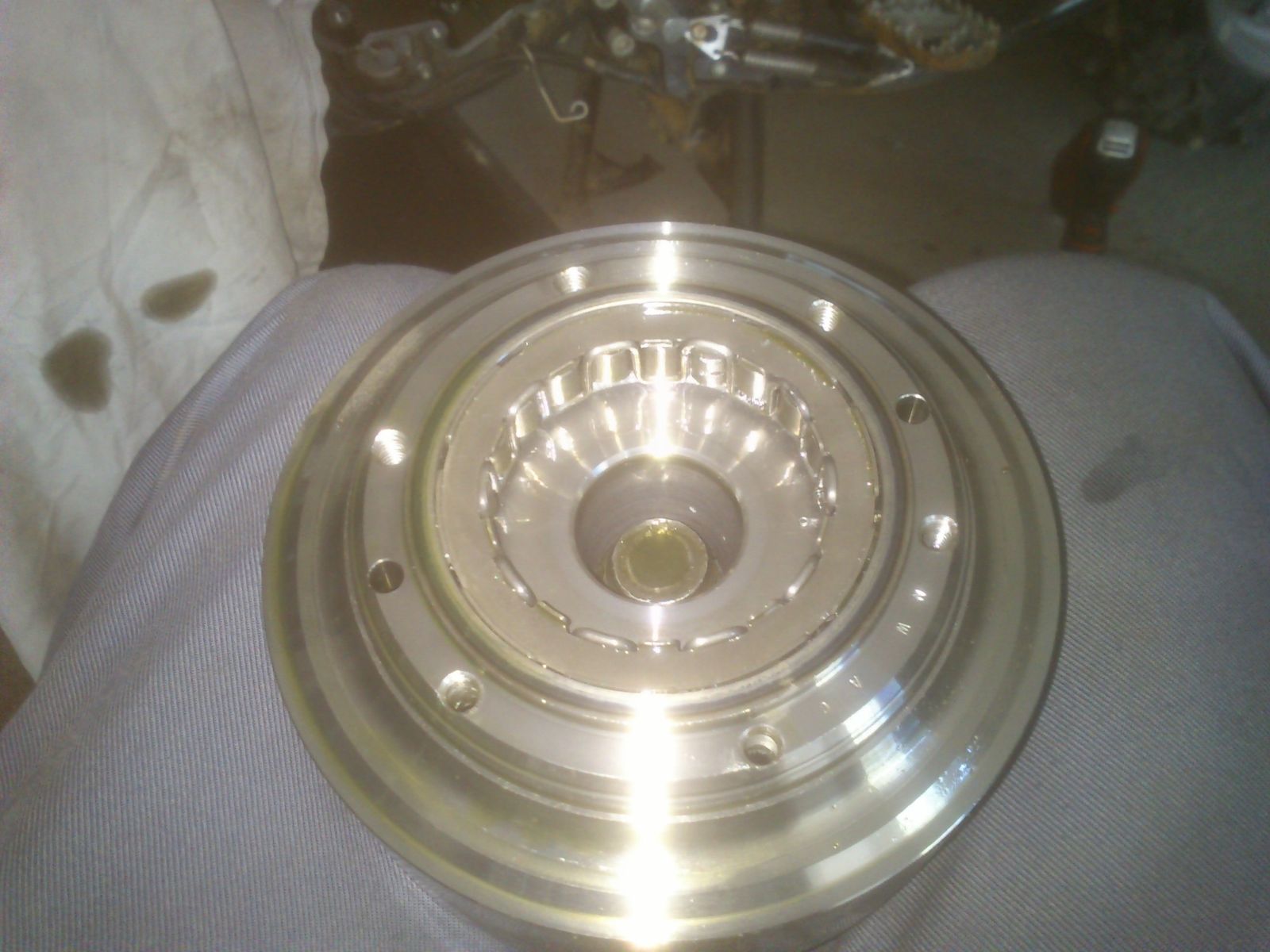

Bevor du überhaupt mit alle dem anfängst, besorg die lieber erst mal eine Schraube M20x1.5 mit einer härte von mindestens 10.9 um den Rotor abzuziehen.
Kostet so um die 15€
 Dateigröße:  147.66 KB
 Angeschaut:  1110 mal

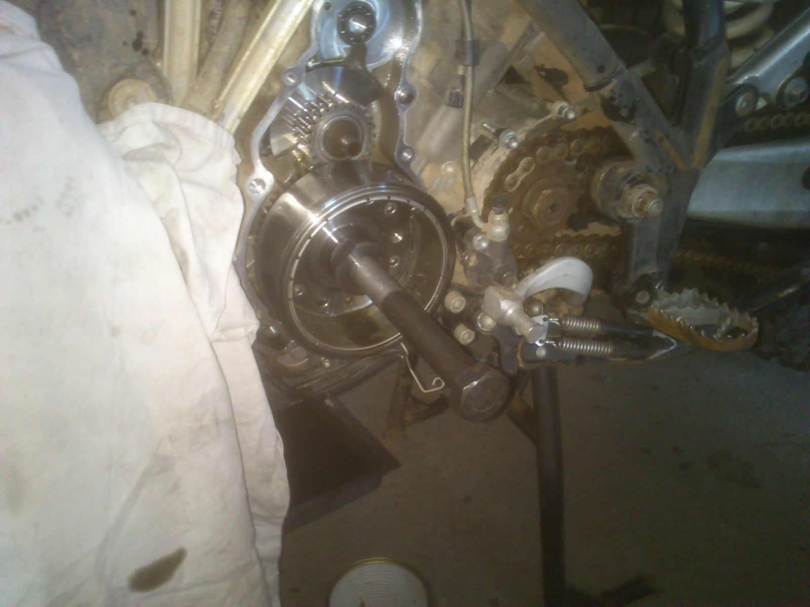

BeitragVerfasst am : Mo, 1. Jul 2013, 19:49    Titel: Antworten mit Zitat

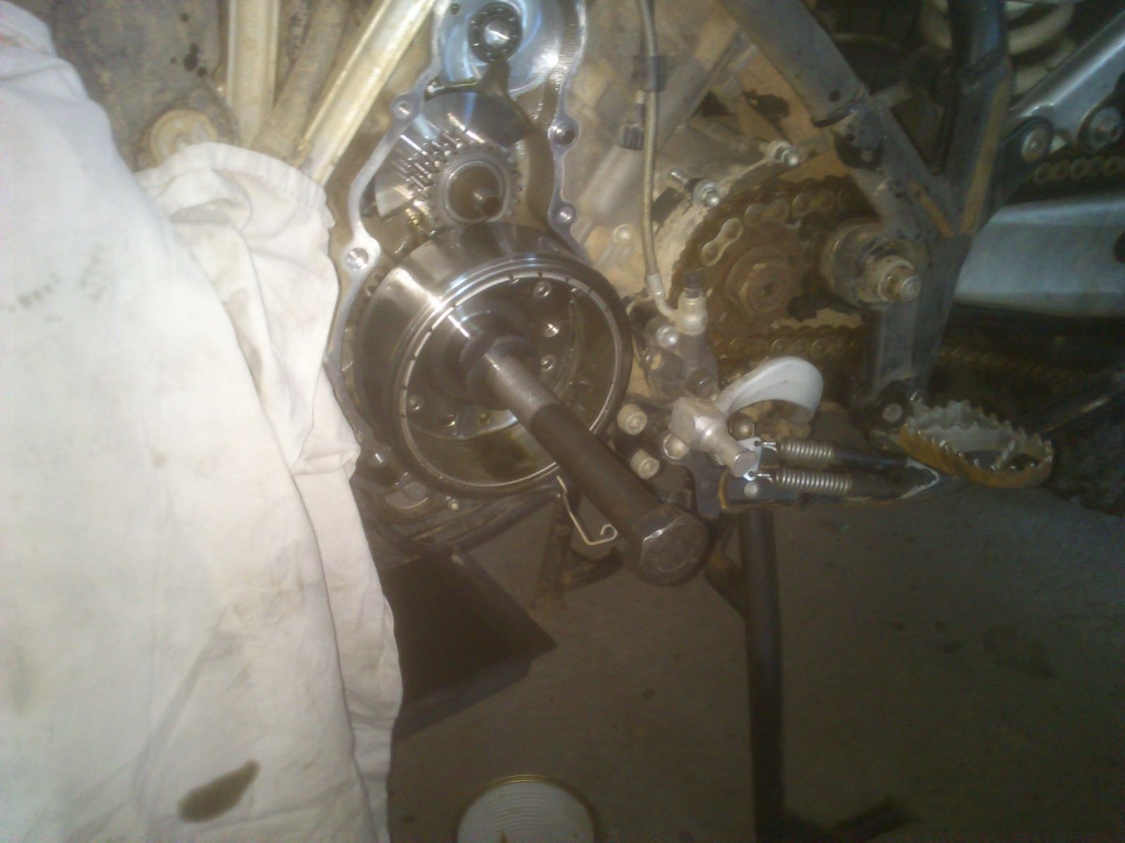

Wieder den Schlagschrauber mit´ner 30ér Nuss rotieren lassen bis dir der Rotor in die Arme fällt

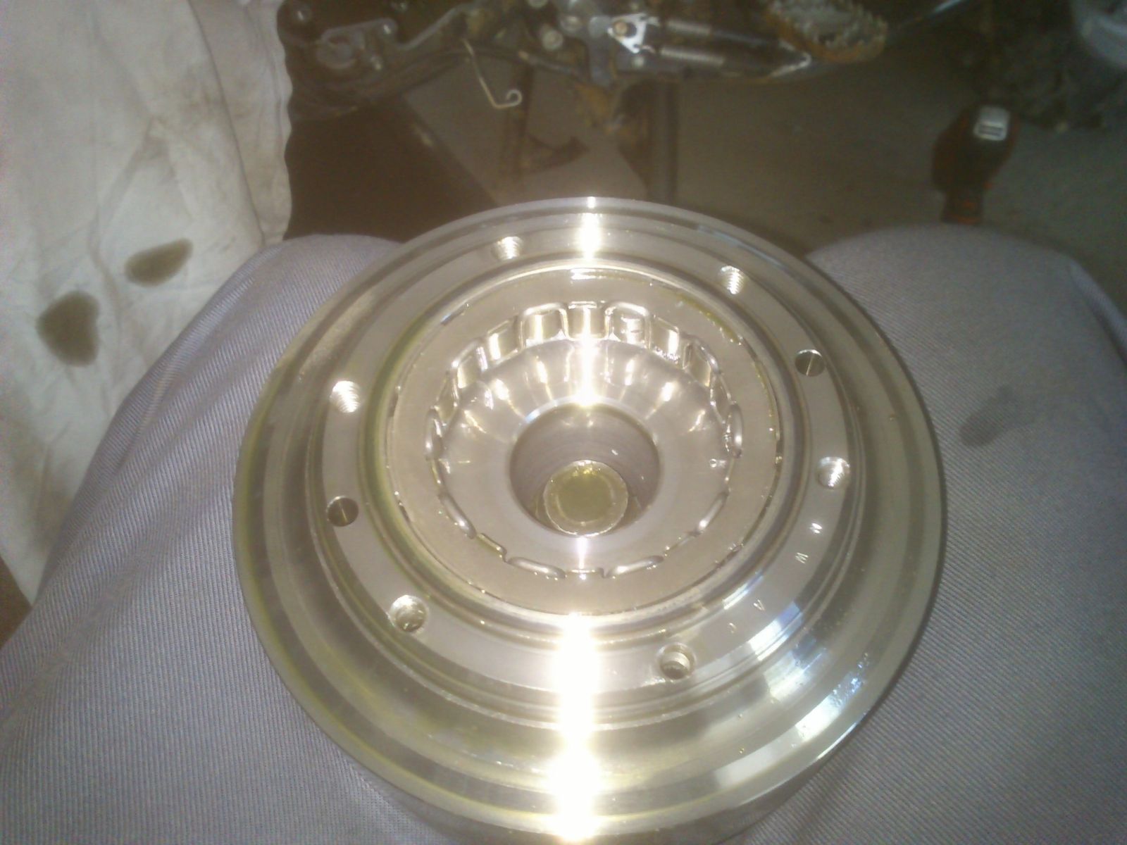

lutscher4711Offline
Anmeldungsdatum: 01.04.2011
Beiträge insgesamt: 246
Wohnort: Grimma
Alter: 48
BeitragVerfasst am : Mo, 1. Jul 2013, 19:52    Titel: Antworten mit Zitat

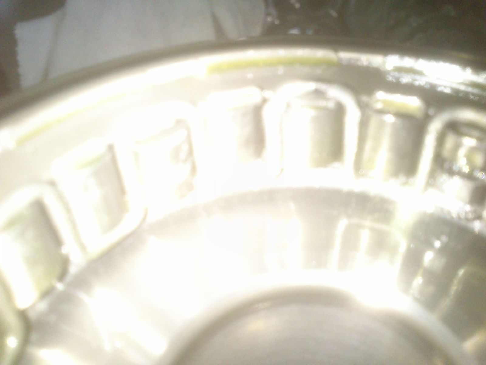

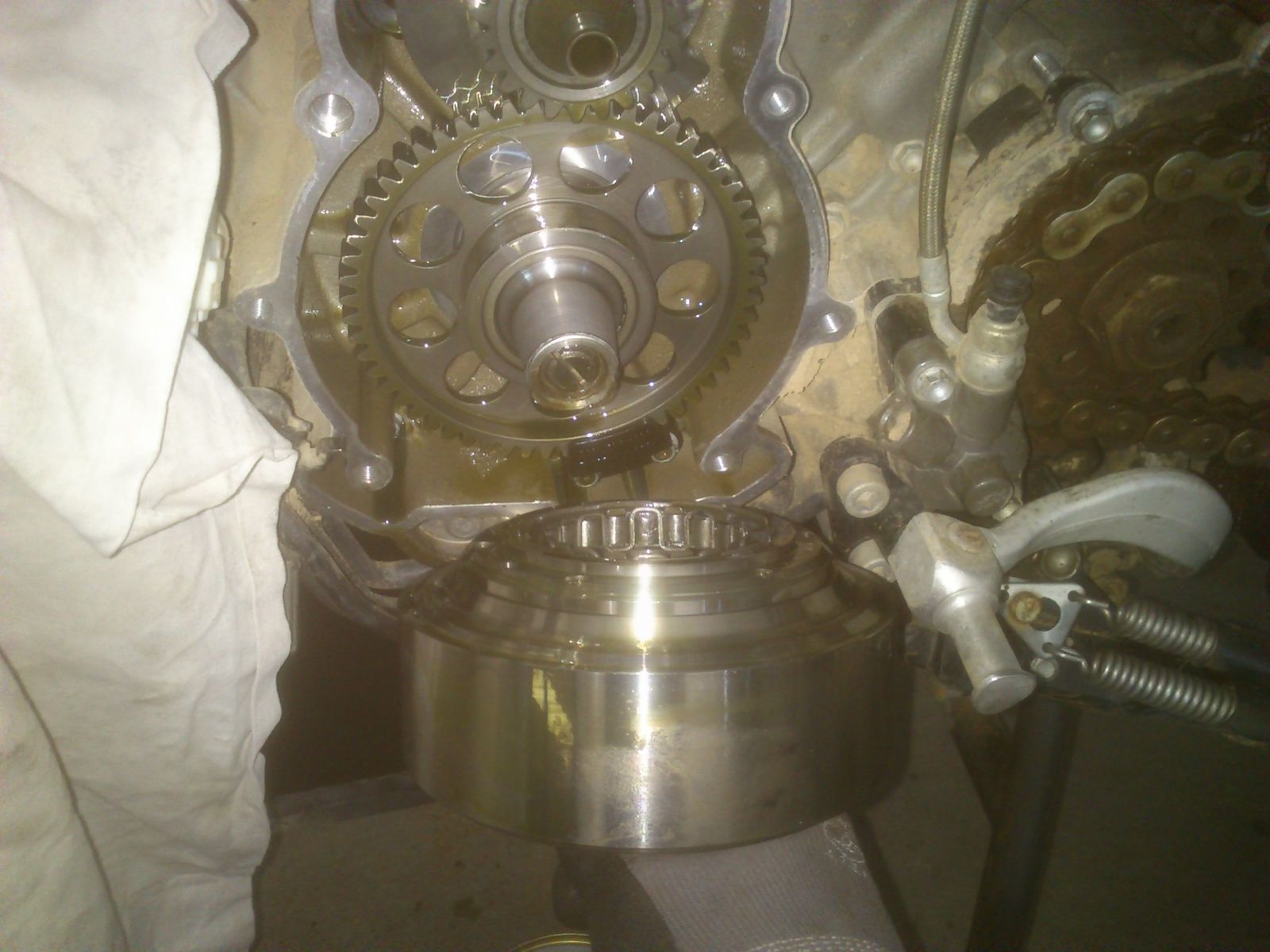

Schöne scheiße, alles zerkratzt und verdreht
 Dateigröße:  169.79 KB
 Angeschaut:  1208 mal

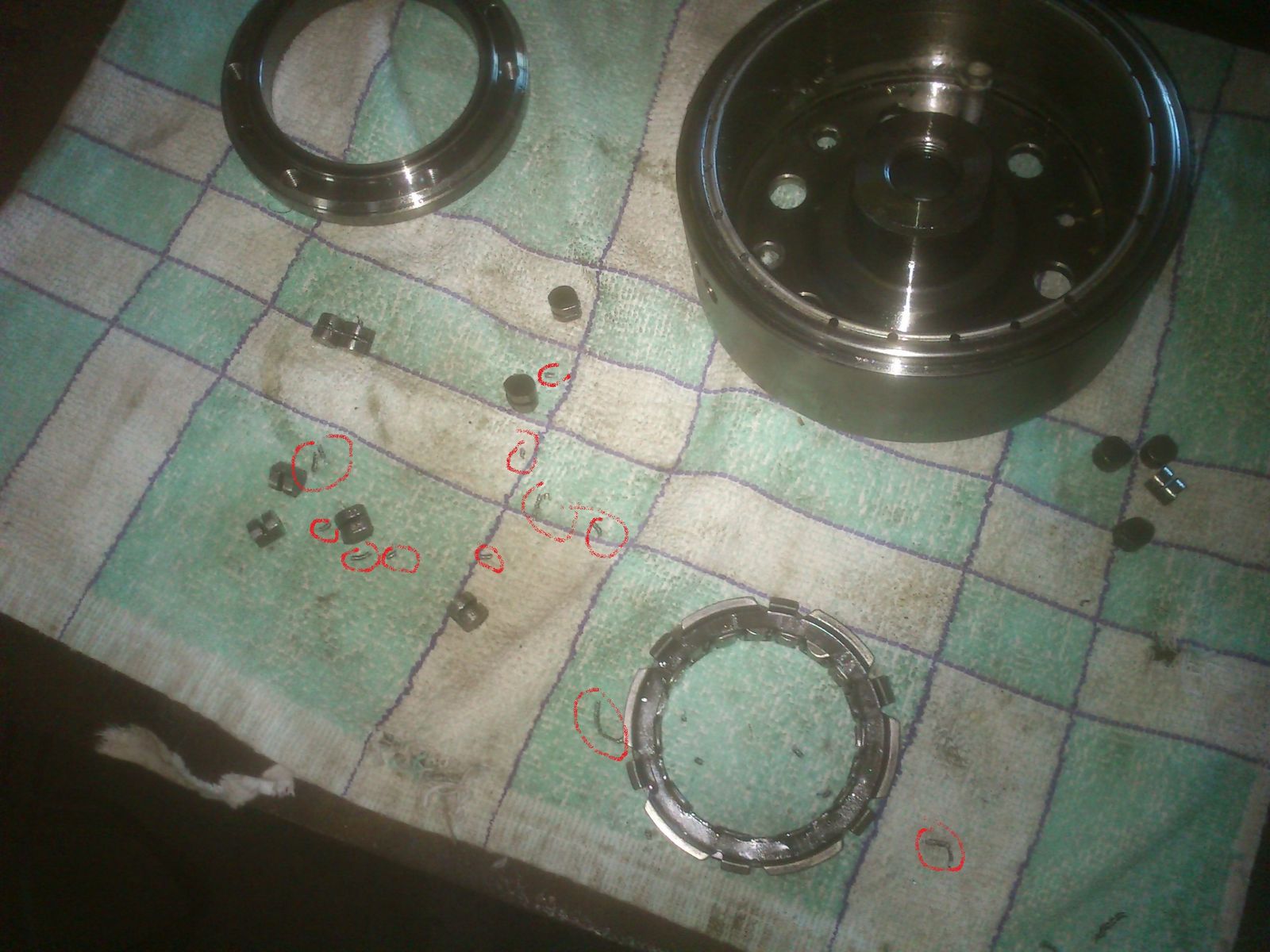

lutscher4711Offline
Wohnort: Grimma
Alter: 48
BeitragVerfasst am : Mo, 1. Jul 2013, 19:55    Titel: Antworten mit Zitat

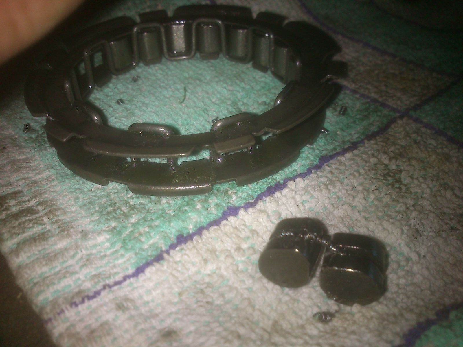

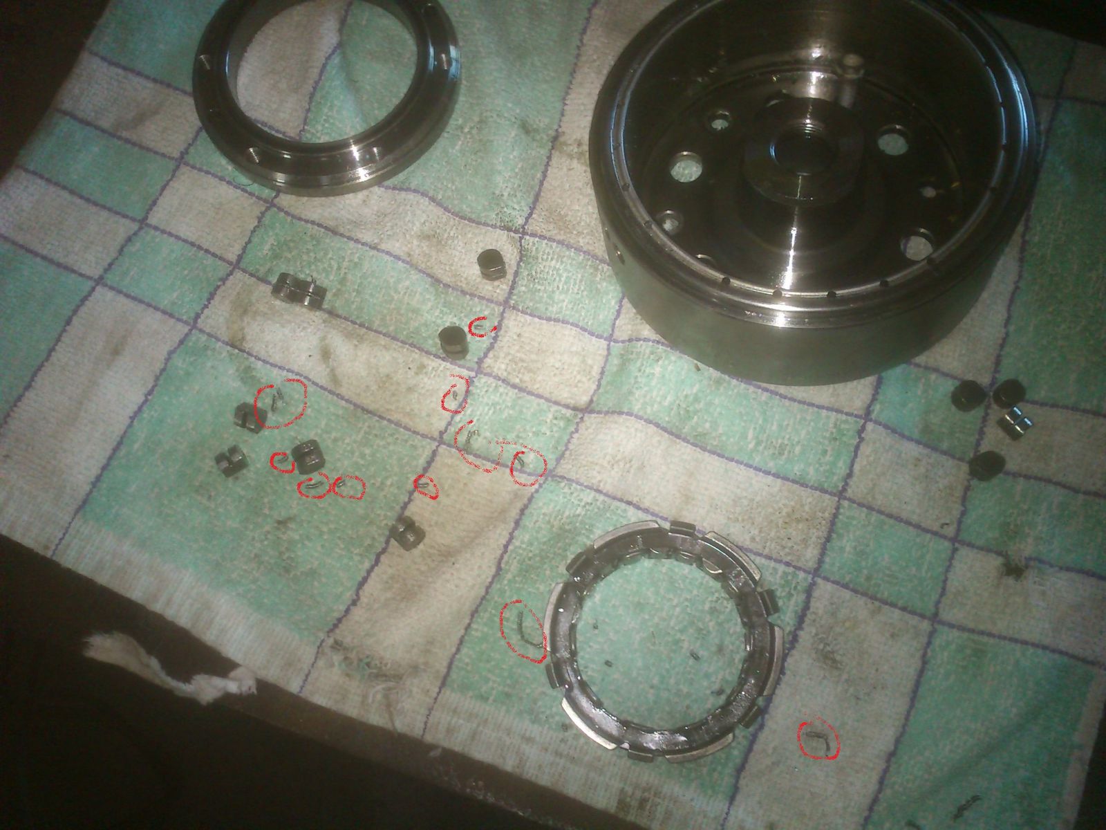

Viele viele Federteile die einst eins waren und um die kleinen Nocken als Halterung gespannt waren
 Dateigröße:  223.81 KB
 Angeschaut:  1064 mal
 Dateigröße:  198.46 KB
 Angeschaut:  1027 mal

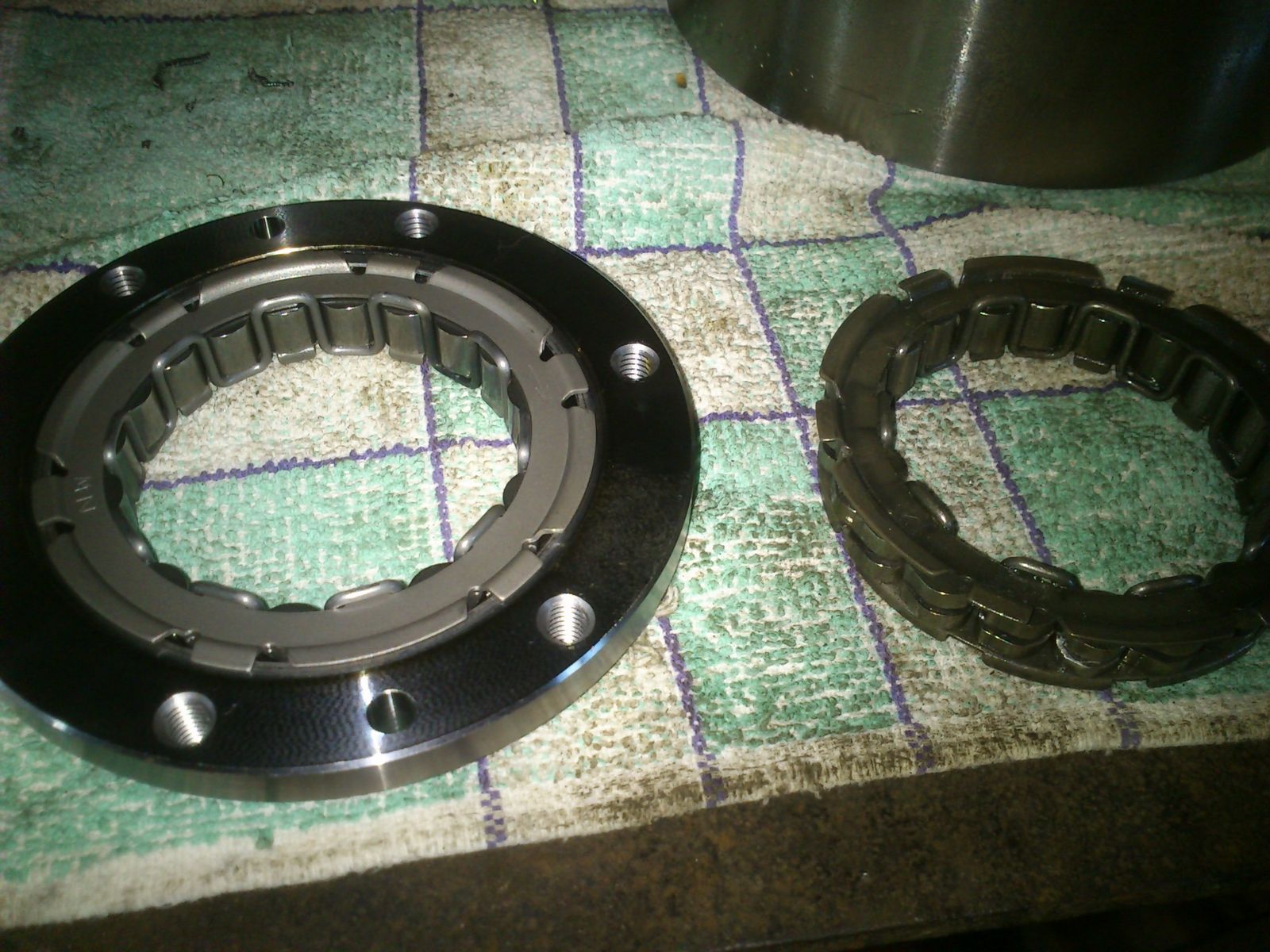

lutscher4711Offline
Wohnort: Grimma
Alter: 48
BeitragVerfasst am : Mo, 1. Jul 2013, 20:01    Titel: Antworten mit Zitat

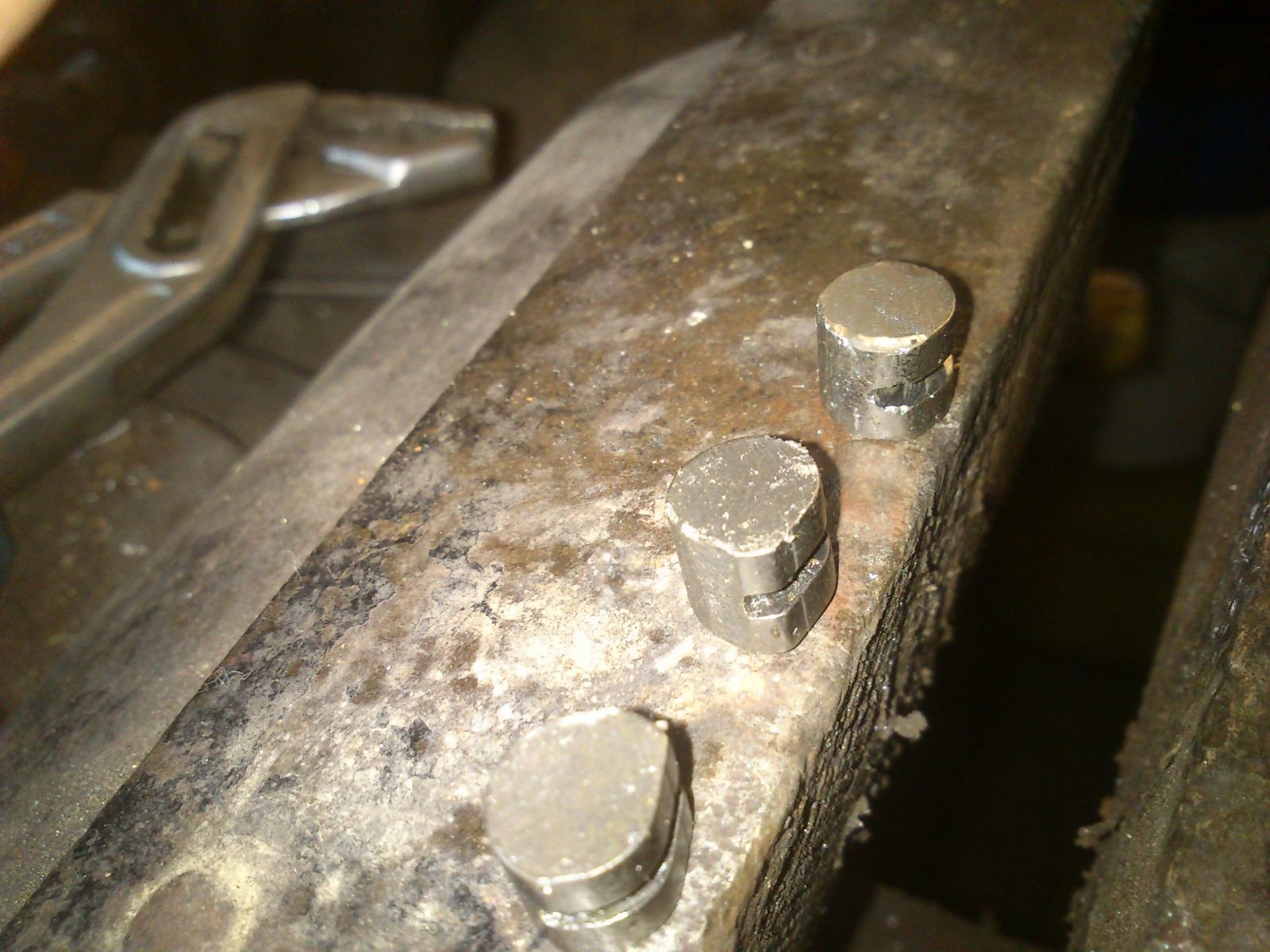

Alle zerkratzt mit Ausbrüchen oder schon rund gelutscht
Ich hab erst mal alle mit dem Dremel bearbeiten müssen sodass alle überstände weg sind und es in der Nut auch glatt ist.
 Dateigröße:  250.17 KB
 Angeschaut:  1036 mal
 Dateigröße:  236.38 KB
 Angeschaut:  1028 mal

lutscher4711Offline
Wohnort: Grimma
Alter: 48
BeitragVerfasst am : Mo, 1. Jul 2013, 20:08    Titel: Antworten mit Zitat
Eigentlich brauche ich ja nur das kleine
und nicht dieses globige Teil im Hintergrund was diese Geschichte so teuer macht.
Leider ist´s nicht einzeln zu haben
 Dateigröße:  290.81 KB
 Angeschaut:  932 mal
