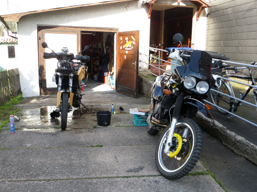

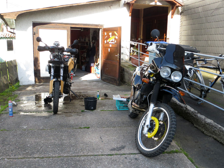

Vor dem Zerlegen säubern, außderm zu sehen mein für zwei Wochen Leihfahrzeug :)

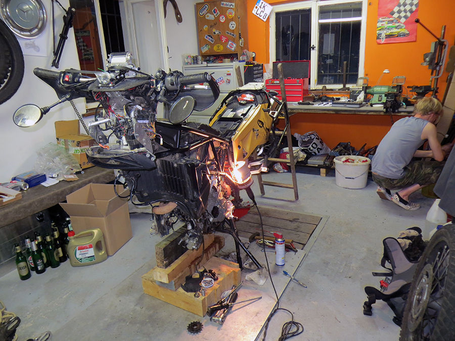

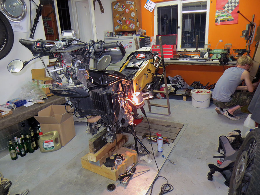

An jedem Schrauberabend Chaos, zu Ende hin immer schön aufräumen damit man sich am nächsten Tag nicht Ärgert

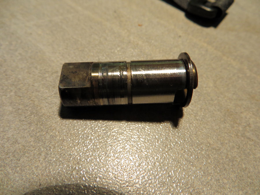

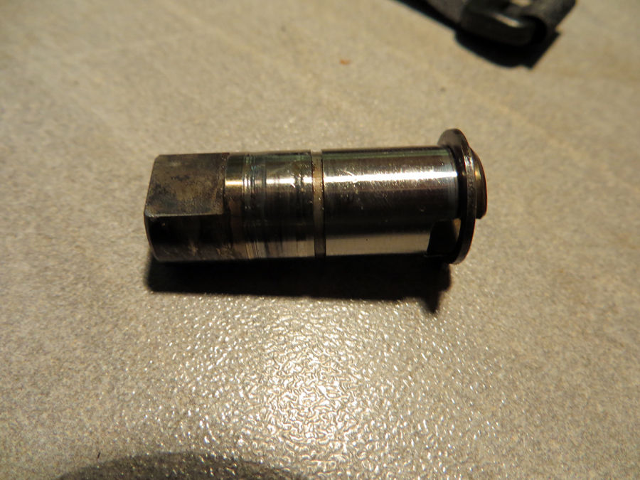

eingelaufene WaPu-Welle

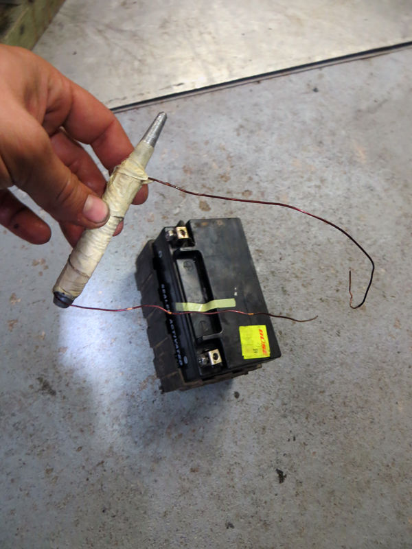

Was tun wenn man für die Tassenstössel gerade keinen Magnet in der Werkstatt hat? Elektromagnet selber bauen (das funktioniert zwar, aber keine Empfehlung)

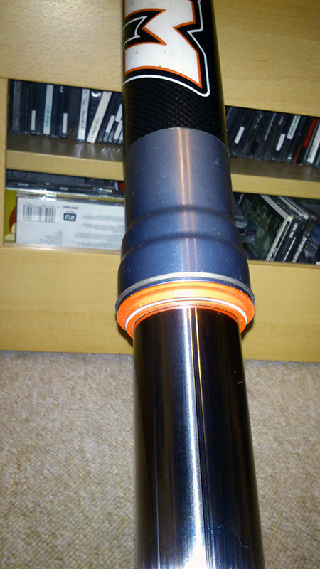

Mr. Green
die zornige Staubkappe

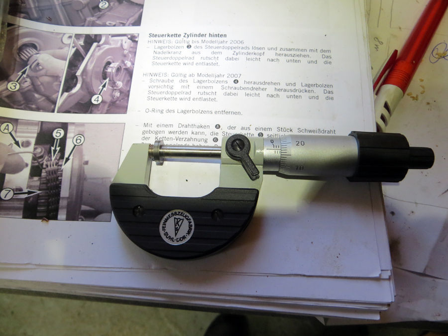

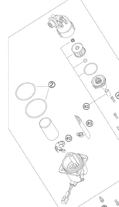

Vor einiger Zeit hattest du mal über den günstigeren Ersatz der O-Ringe für die Kraftstoffpumpe berichtet (Set 61007089000). Dabei war die eine Größe von dem kleineren Ring 57x3 NBR 70 nur welche Größe hatte der andere O-Ring?
Hattest du hier auch mal nachgemessen?

hi sven,
kann ich dir nicht sagen, bzw. weiss gerade nicht welchen du meinst. Wie auf dem Bild zu sehen sind diese beiden gleich (Nummer 2) - und wenn hatte ich auch nur mit einem von beiden Probleme..
Hab glaube noch ne alte Pumpe rumliegen, falls du mir genauer sagst welchen du meinst wäre eine Messung möglich.

BeitragVerfasst am : Mo, 1. Jul 2013, 14:14    Titel: Antworten mit Zitat
Squisher @ Mo, 1. Jul 2013, 13:37 hat folgendes geschrieben:
hi sven,
Denn größeren von beiden brauche ich. Der kleinere hatte einen Durchmesser von 57mm. Den habe ich mir auf Halde gelegt und würde das auch gern mit dem anderen tun.
Sven
Wink ...oder einen kleinen Sauger nehmen...(es gab hier ja auch mal die Diskussion um die ungewollte Magnetisierung der Teile.... )
