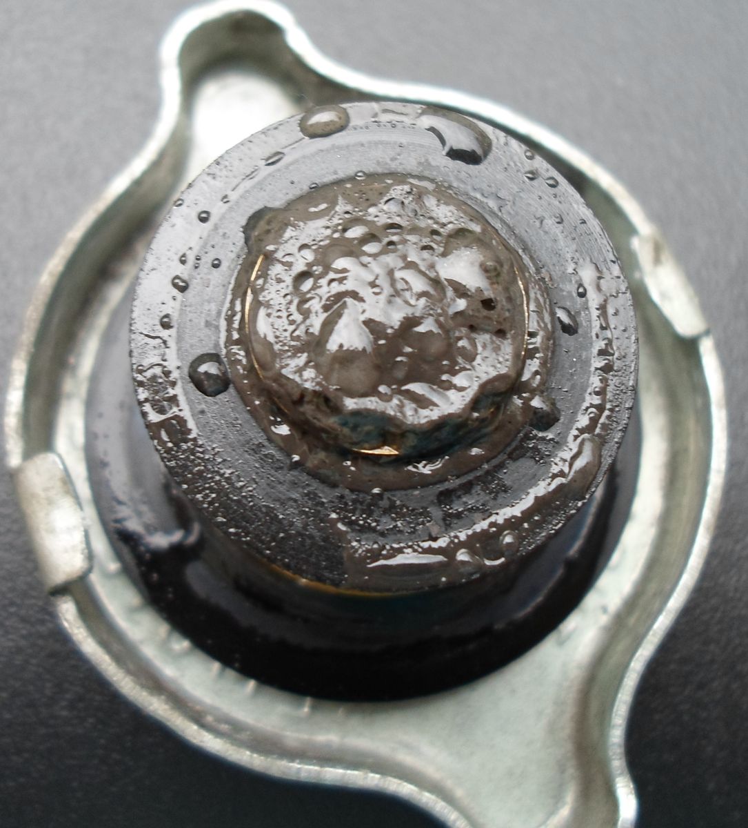

Hi Leute,
nachdem mir ja bei der Heimfahrt das Ventil um den Kolben geflogen ist, ist nun etwas grauer Schleim/Schaum am Kühlerdeckel bzw. im oberen Bereich des Kühler´s.
Seit der Reperatur bin ich etwas mehr als 2000km gefahren. Aktueller KM-Stand: ca. 31´000km
Anfangs musste ich noch etwas Wasser nachschütten, da ich sie anscheinend nicht richtig entlüftet hab. Eine g´scheite Anleitung hab ich mittlerweile gefunden Very Happy
Seither hat sie eigentlich kein Kühlwasser mehr gebraucht. Nur machte mich des öfteren ein komischer Schleim am Kühlerdeckel etwas stutzig. Anfangs wischte ich ihn immer weg und schaute zu was passiert.
Aber der kommt immer wieder und sie braucht ein klein bischen Wasser. Ca. 30ml auf 1000km.

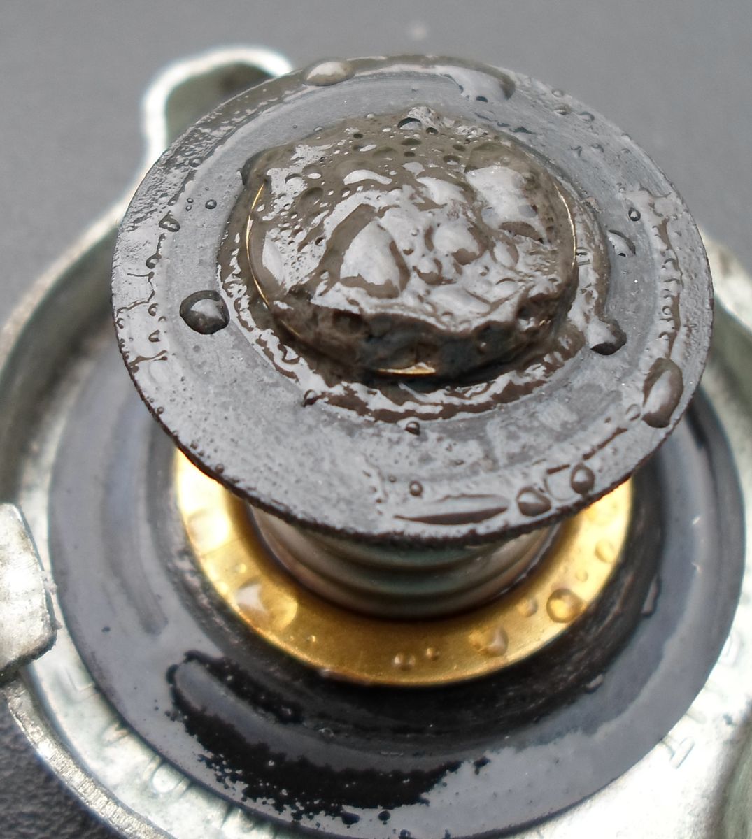

Heut hab ich mir aber mal einen neuen Kühlerdeckel gekauft (auch 1,4bar) und siehe da - diese kleine Dichtung, die auf dem Foto voller Schleim ist, sitzt auf dem neuen sehr fest und auch das kleine Messingplättchen ist ziemlich fest im neuen Deckel.
Im alten hingegen kann man die Dichtung sehr leicht drehen und auch das Plätchen lässt sich ohne Kraftaufwand wegziehen.
Kann es sein dass der Deckel nicht mehr richtig abgedichtet hat und so evtl. das Kühlwasser lokal aufkochen konnte und somit der graue Schleim entstand?
Evtl. hatte von euch schon mal jemand so einen Vorfall...
Wapu-Welle ist noch nicht gemacht - mach ich am We.
Am hinteren Zyl. ist aber schon eine neue Kodi drinn weil bei den Kopfschrauben schon die "neuen" Beilagscheiben untergelegt sind.
Vorne hab ich´s selbst gemacht - da weis ich was ich gemacht hab... Mr. Green
LG
Andi

Nachdem ich gestern mit v2lover geschrieben hab und heut bei unseren Mechanikern mal nachgefragt hab dürfte der Hauptverursacher der Verschlussdeckel sein.
Denn außerdem funktionierte bei mir nie der Kühlmittelausgleich zwischen Kühler und Ausgleichsbehälter. Der blieb nämlich immer auf dem selben Niveau.
Egal, morgen wenn ich zu meinen Eltern fahr (für das Wechseln der Wapuwelle) werd ich´s eh gleich sehen ob der neue Deckel funktioniert Smile
