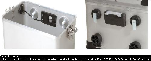

Es gibt jetzt ganz neue ZEGA PRO 2
Die sollen nicht mehr so "umständlich" befestigt werden, sondern wie H&B oder andere einfach eingeklickt werden können, ohne die Koffer öffnen zu müssen. Schau halt mal bei TT nach.

was Du meinst sind die Zega Pro Aluminium Koffer XX Liter, vormontiert.
Die haben genau die selben Halter wie Du sie bei den normalen Zega (Pro) dazu
kaufen musst. Touratech ist da nicht auf ein neues System umgestiegen.
Nachtrag & Asche auf mein Haupt.
Nennt sich "Rapid Trap", gibt es aber nur als Zubehör zur Selbstmontage.
Die unteren Halter der originalen Befestigung müssen aber trotzdem montiert
werden, bei härteren Einsätzen sollen aber zusätzlich die oberen
Halterungen benutzt werden.
--gelöscht
Ich hatte geschrieben, das innen eine Stange vom Auslösehebel zum
Kofferhalter ging, stimmt aber nicht, ist ein Bowdenzug.
