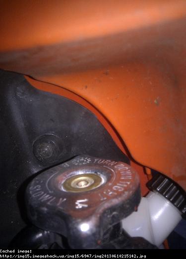

So langsam wirds irgendwie spannend:
Bin heute abend in die Tiefgarage gekommen und der Behälter war ~halbleer. Das ist erst nach der Fahrt passiert oder ich habe nach dem Absteigen am Vortag komplett vertan.
Daran glaube ich aber nicht, nachdem ich heute noch einmal ca. 50km Autobahn gefahren bin, hat sich zunächst wieder nichts verändert.
Ich war dann ca 2 Std. später noch einmal gucken: wieder ungefeähr 3-4 mm weniger im Behälter. Dieses mal hatte ich auch sicherheitshalber ein Klebeband aufgeklebt.
Ich hab daher doch den Deckel im Verdacht:
Die weißen Rückstände an dem Übergang zwischen Deckel und Überdruckventil hatte ich eigentlich ziemlich komplett weg gemacht. Das sieht jetzt ziemlich frisch aus, finde ich. Und sonst habe ich nirgends was gefunden. Bin mir nur nicht ganz schlüssig, warum erst nach Fahrtende. Vielleicht staut sich die Wärme?
Lohnt es sich au den Deckel mit 1,8bar Druck zu wechseln? Teilenummer wurde ja schon irgendwo mal genannt...
Was meint Ihr?
Gruß Florian

Das kann sich also entsprechend ausdehnen. Ich habe aber keinen erhöhten Stand beim fahren ausgemacht (check ca. alle 20km).
Aber die Ablagerungen am Deckel, die ich eigentlich (fast) vollständing weggemacht habe, sagt mir, dass ich erst einmal einen Deckel probiere. Die 10€ machen den Kohl nicht fett, wenns dann doch die WaPu ist.
Gruß Florian
