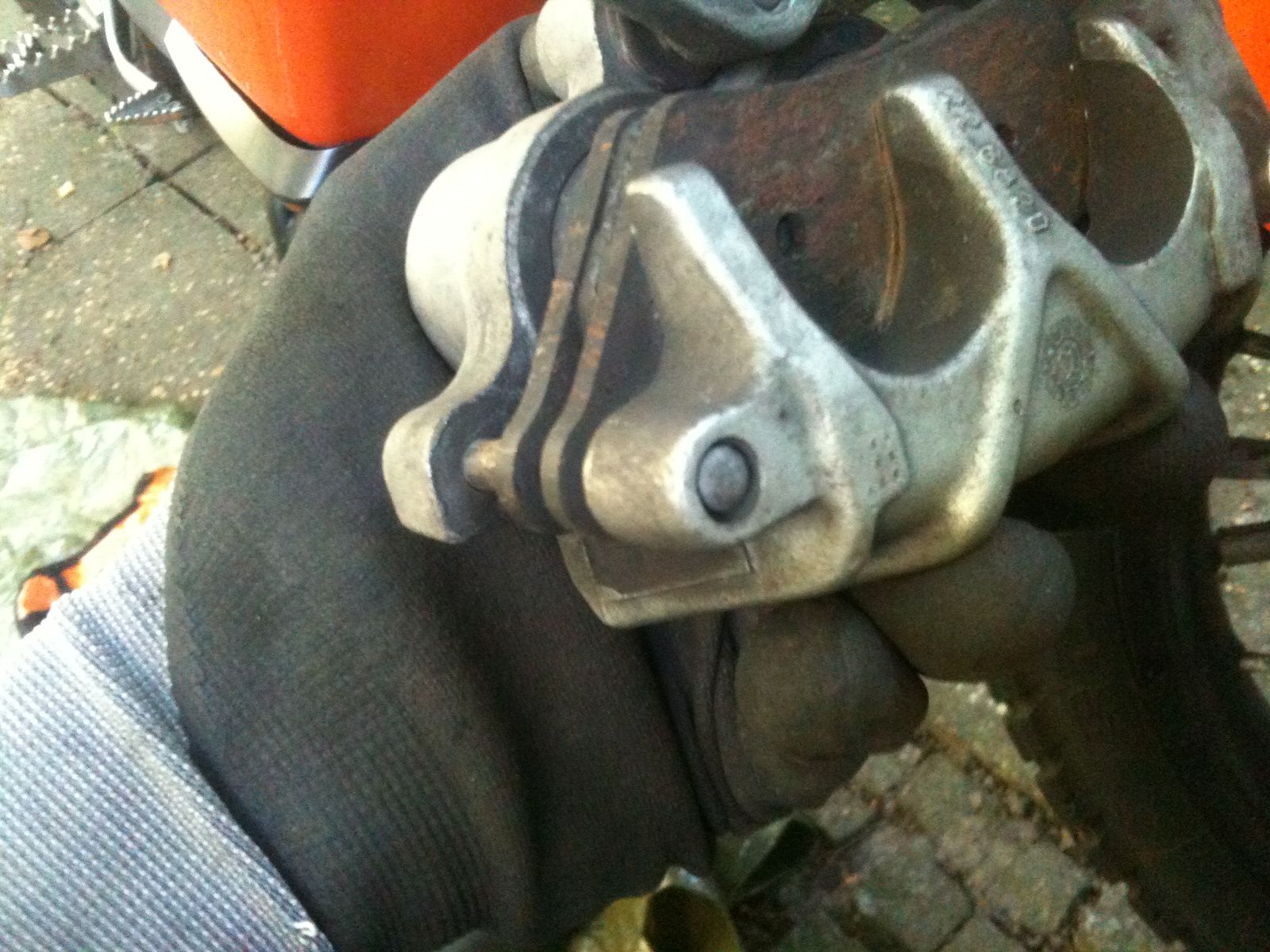

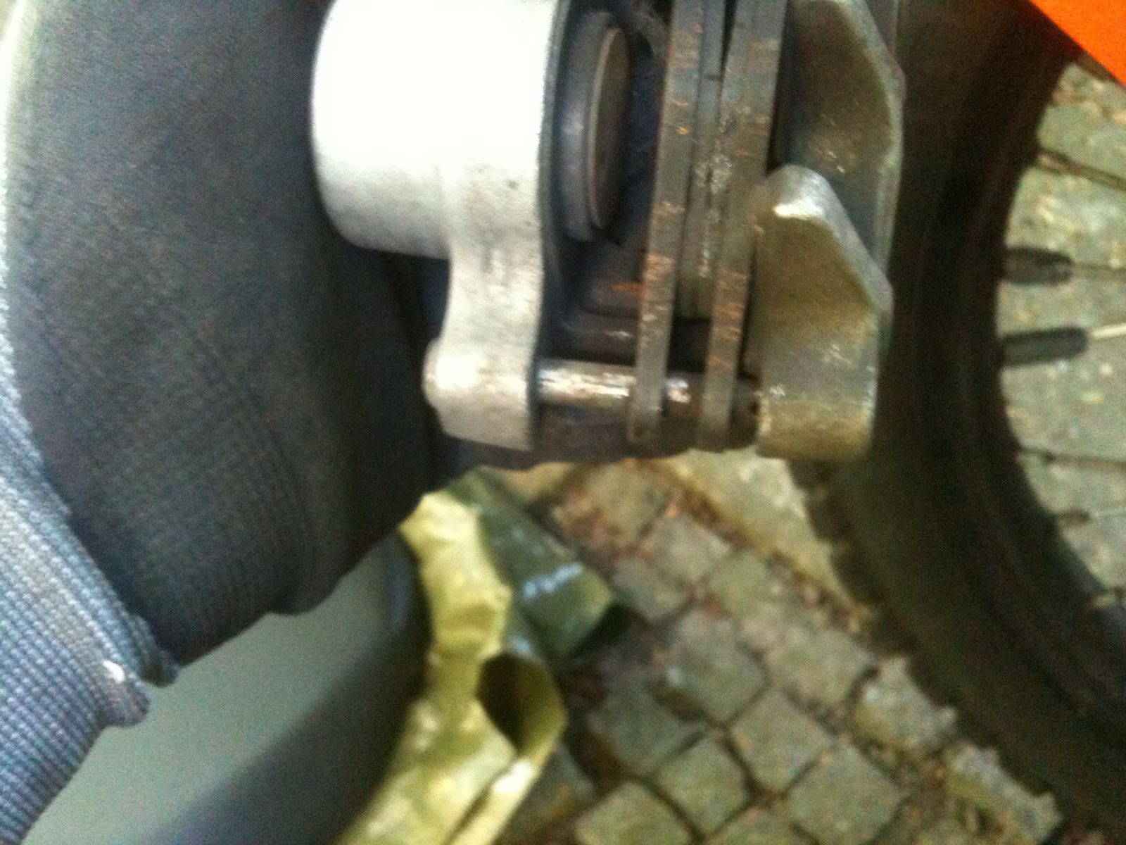

Moin Leute,
in einem Anflug von Leichtsinn hat sich der Bauleiter heute versucht mal die Hände beim Schrauben selber schmutzig zu machen...ging natürlich in die Hosen.
Wie zum Teufel kann ich den Bolzen bei der Vorderradbremse lösen um die Bremsbacken zu wechseln? Question Question Question siehe Bilder
Danke für die Hilfe vorab & Gruß an die Gemeinde
matthias

Da bleibt ja einem Bauleiter nichts übrig als dem anderen Bauleiter zur Hilfe zu eilen ... Laughing
Der Splint ist schon raus, jetzt nur noch einen Dorn oder einen Stahlnagel nehmen und den Bolzen rausschlagen. Das geht i.d.R. von innen nach außen Wink .
der Benzinschnüffler

hmmmm, hab ich versucht. das Ding sitzt fest.
2.Versuch folgt morgen
ich muss gestehen dass ich vor Aufnahme der Arbeiten ein Pils getrunken habe...vielleicht lags auch daran Cool Cool Cool

Wenn der Bremssattel noch angeschraubt ist geht's doch viel leichter mit dem rausklopfen, als wenn man ihn festhalten muss........ Rolling Eyes

das mit dem rausklopfen bei montierten bremsen ist ein guter tip, danke
wechseln will ich u.a. wegen dem quiiiitsch-problem.
