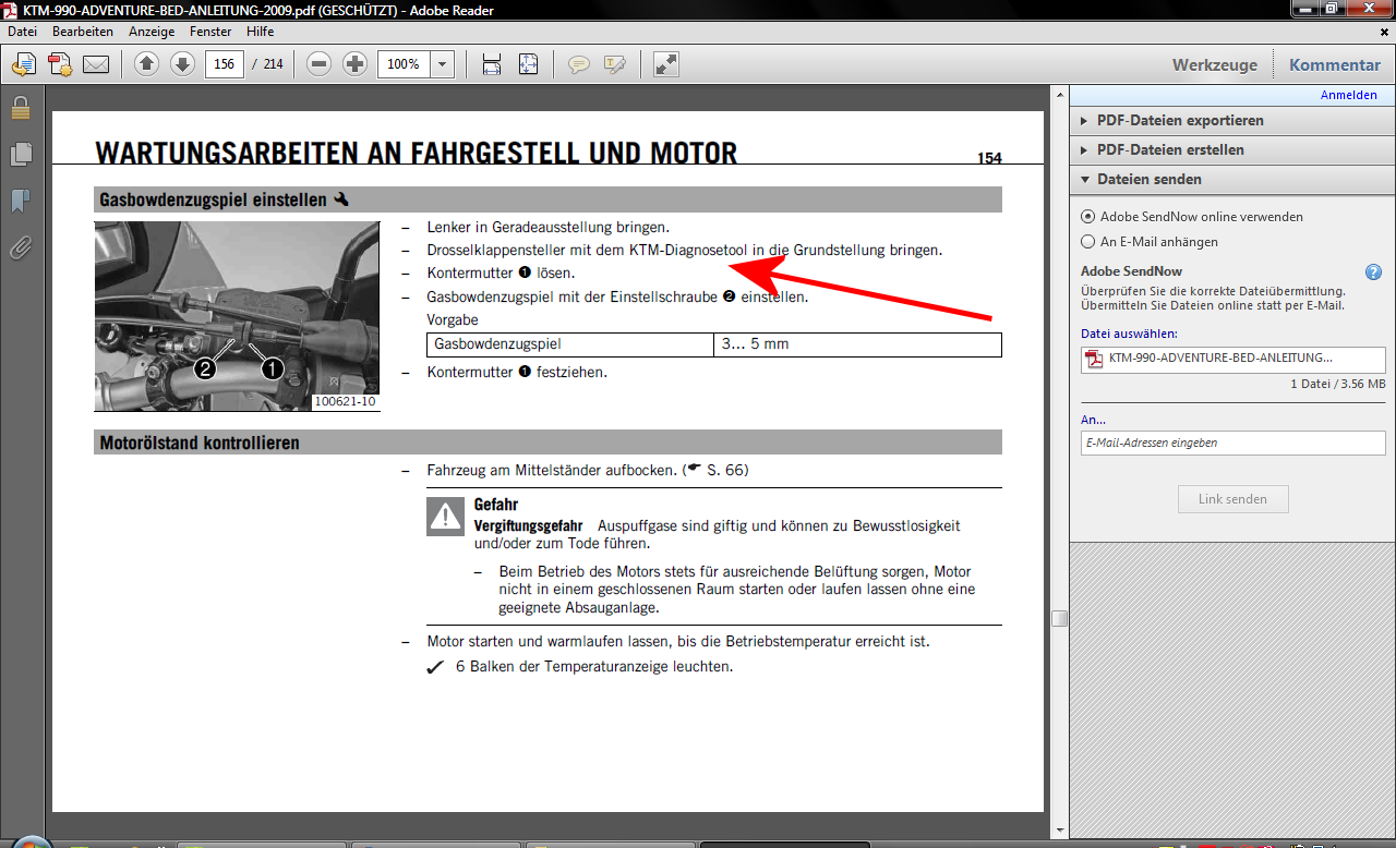

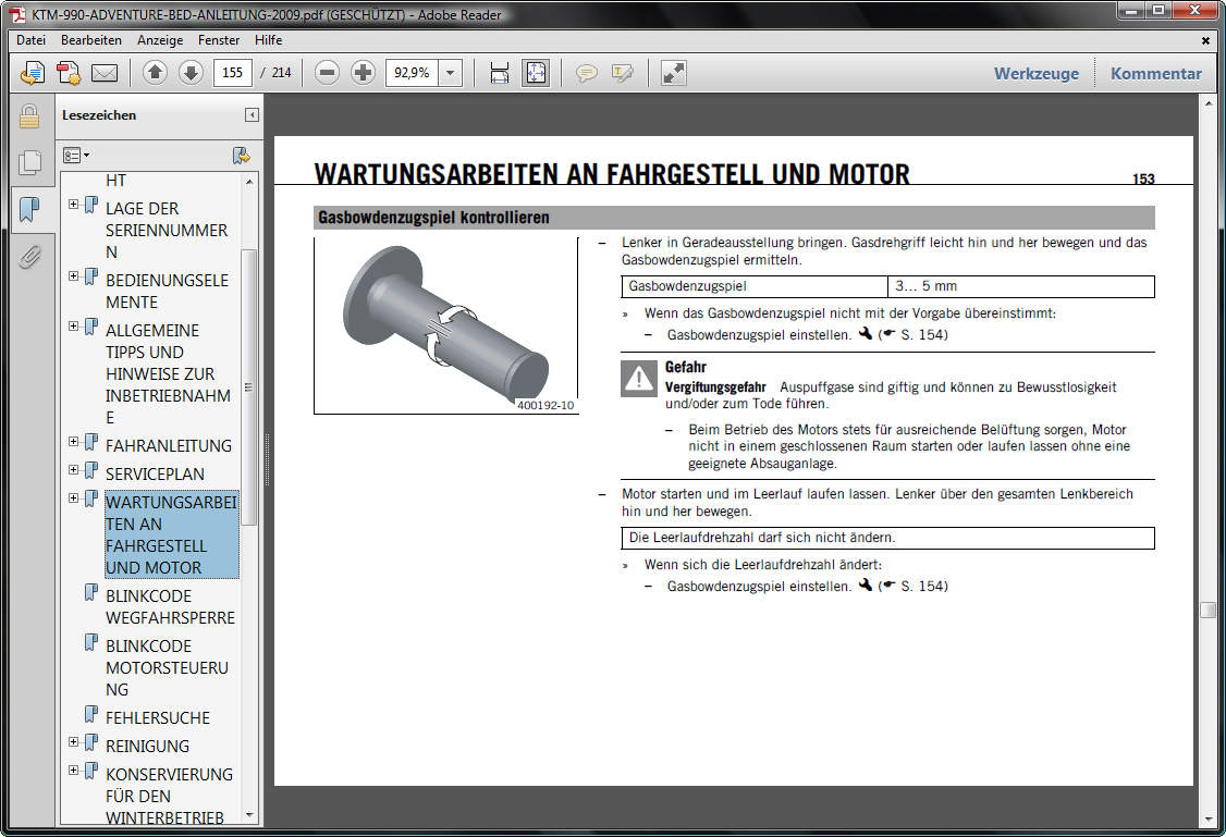

BeitragVerfasst am : Sa, 1. Jun 2013, 6:24    Titel: Antworten mit Zitat
Kenyon @ Fr, 31. Mai 2013, 20:39 hat folgendes geschrieben:
Schau mal nach dem Gaszug. Der Gashahn sollte mindestens 2mm Spiel haben. Wenn die @ die 2mm nicht hat geht sie beim schalten einfach aus. ......
Wenn die (in etwa) 2-5mm Spiel nicht stimmen, dann aber nicht gleich selber nachjustieren! Davon hängt die Drossel-Klappen-Nullstellung ab. Das Justieren nur in einer KTM Werksatt machen lassen!!!!!

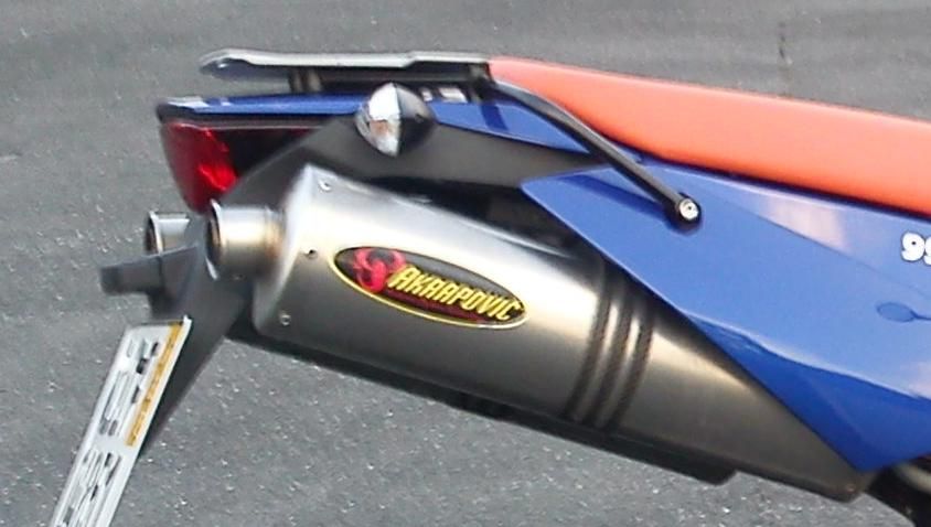

BeitragVerfasst am : So, 2. Jun 2013, 14:53    Titel: Antworten mit Zitat
Nur so um klar zu stellen welche Akras ich montiert habe.
(Hab leider kein besseres Bild verfügbar)
 Dateigröße:  85.66 KB
 Angeschaut:  1556 mal

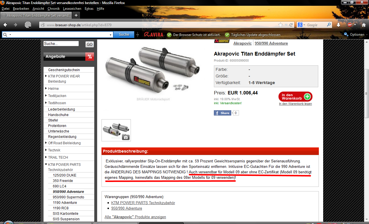

BeitragVerfasst am : So, 2. Jun 2013, 15:41    Titel: Antworten mit Zitat
Ja, es sind Einschub-Kats! Aber ob es die für Deine Version gibt, wage ich fast zu bezweifeln......bis 2009 geht noch ohne Kat, so wie ich das verstanden habe. Ich habe die Akras mit Karbon-Endstück!
Aber Du solltest das Mapping unbedingt überprüfen lassen....möglicherweise ist ein falsches Mapping aufgespielt. Siehe Anhang!
 Dateiname:  2013-06-02_173508.png
 Dateigröße:  416.54 KB
 Heruntergeladen:  1620 mal

BeitragVerfasst am : So, 2. Jun 2013, 15:56    Titel: Antworten mit Zitat
Mmmh, jetzt wirds ganz schwierig: dein angefügter Auszug sagt ja das ich keinesfalls das Mapping der 08er für das 09er Modell nehmen soll - aber ich hab ja eine 08er!
D.h. aber auch das es umgekehrt natürlich genauso falsch ist - falls die mir ein 09er Mapping reingeladen haben wird das dann ebenso nicht passen wie andersrum.
Ich glaub ich nehm mal demnächst die ca. 90km zum nächsten KTM-Händler auf mich und schau mal was der dazu sagt. Noch dazu da es Roadstar in Fürth ist - die haben ja durchgehend gute Referenzen.
