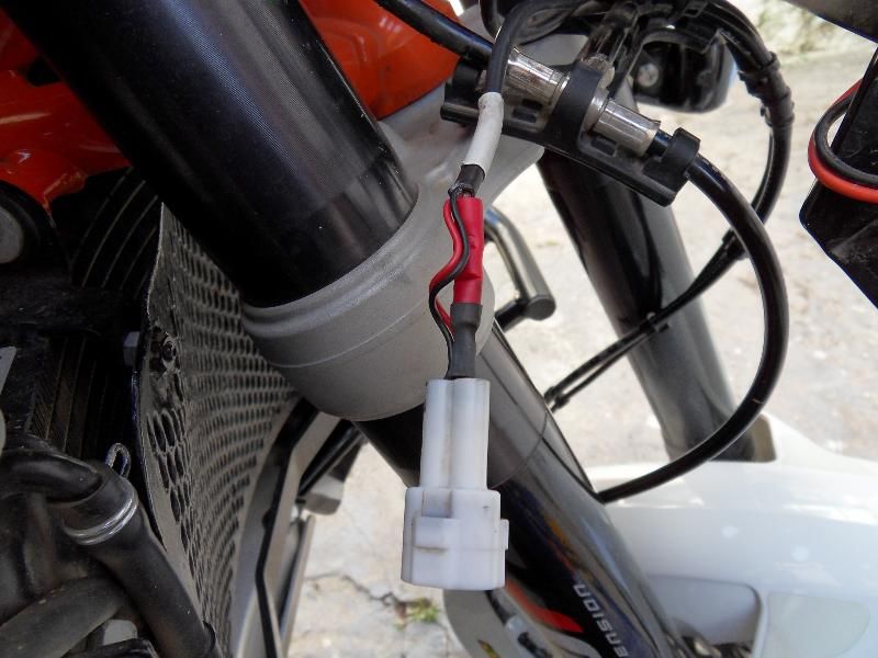

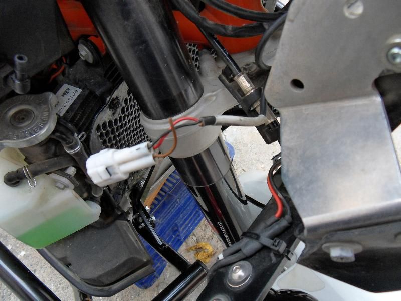

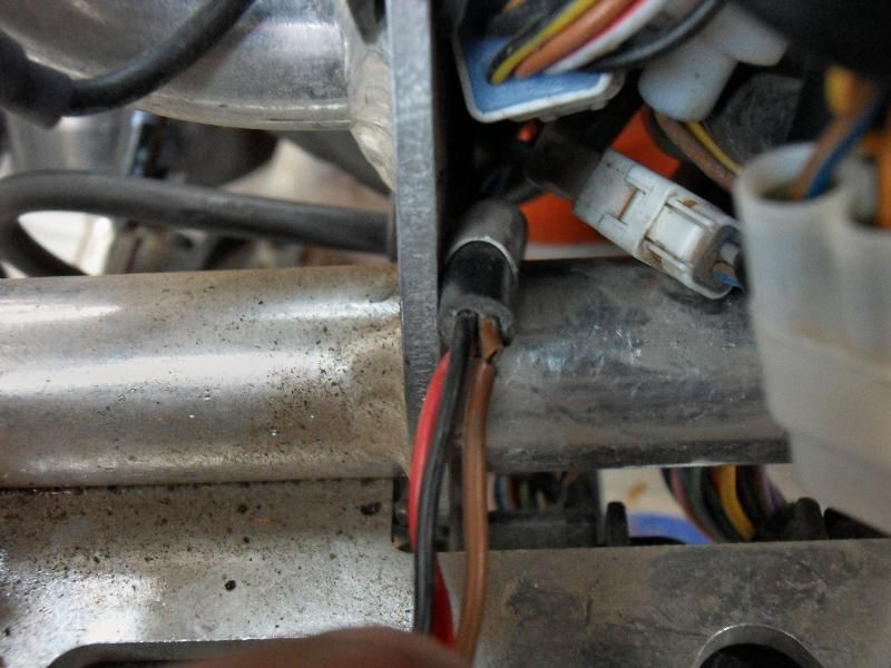

Zuerst also das Vorderrad ausgebaut um zu sehen, ob alles paßt am Sensor/ Geber. In Ordnung! Dann Testfahrt......nur noch ne "0" Anzeige, nichts anderes mehr. Die komplette Vorderfront weg gebaut und dem Kabel von unten bis in das Geweih gefolgt. Ziemlich schnell fand ich des Übels Ursprung. Ein fast durchgeknicktes dünnes braunes Kabel (durch die Lenkerbewegung abgeknickt im Geweih-Kanal, wie üblich halt wacko ).
Werde also morgen versuchen das Kabel wieder zu verbinden. Wahrscheinlich werde ich nicht löten, denn dass das Kabel da dann genau wieder bricht, ist sehr gut möglich. Vielleicht habe ich ein paar kleine Kabelverbinder zum Quetschen, one will see. Möglicherweise zwicke ich die beiden anderen Kabel auch noch an der Stelle ab und schiebe dann einige Schrumpfschläuche drüber....das hält bestimmt besser als ne Lötstelle.
Also, falls Euch mal was Ähnliches widerfährt.......das könnte die Ursache sein...............

Kabel mit einem Kabelverbinder verbunden.....Testfahrt....nix, keine Geschwindigkeitsanzeige. Kabelverbinder wieder raus...Kabel gelötet....Testfahrt....nix!
Also nehme ich mal an, dieser Bruch ist nicht der einzige gewesen. Möglicherweise auch unten am "Tachogeber" (hab das Wort und die Teilenummer gefunden Smile ) ein Bruch.
Also bestellen und wieder 2 Wochen auf das Teil warten !

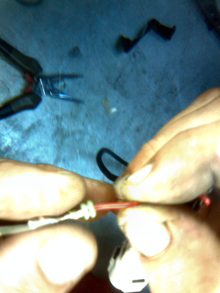

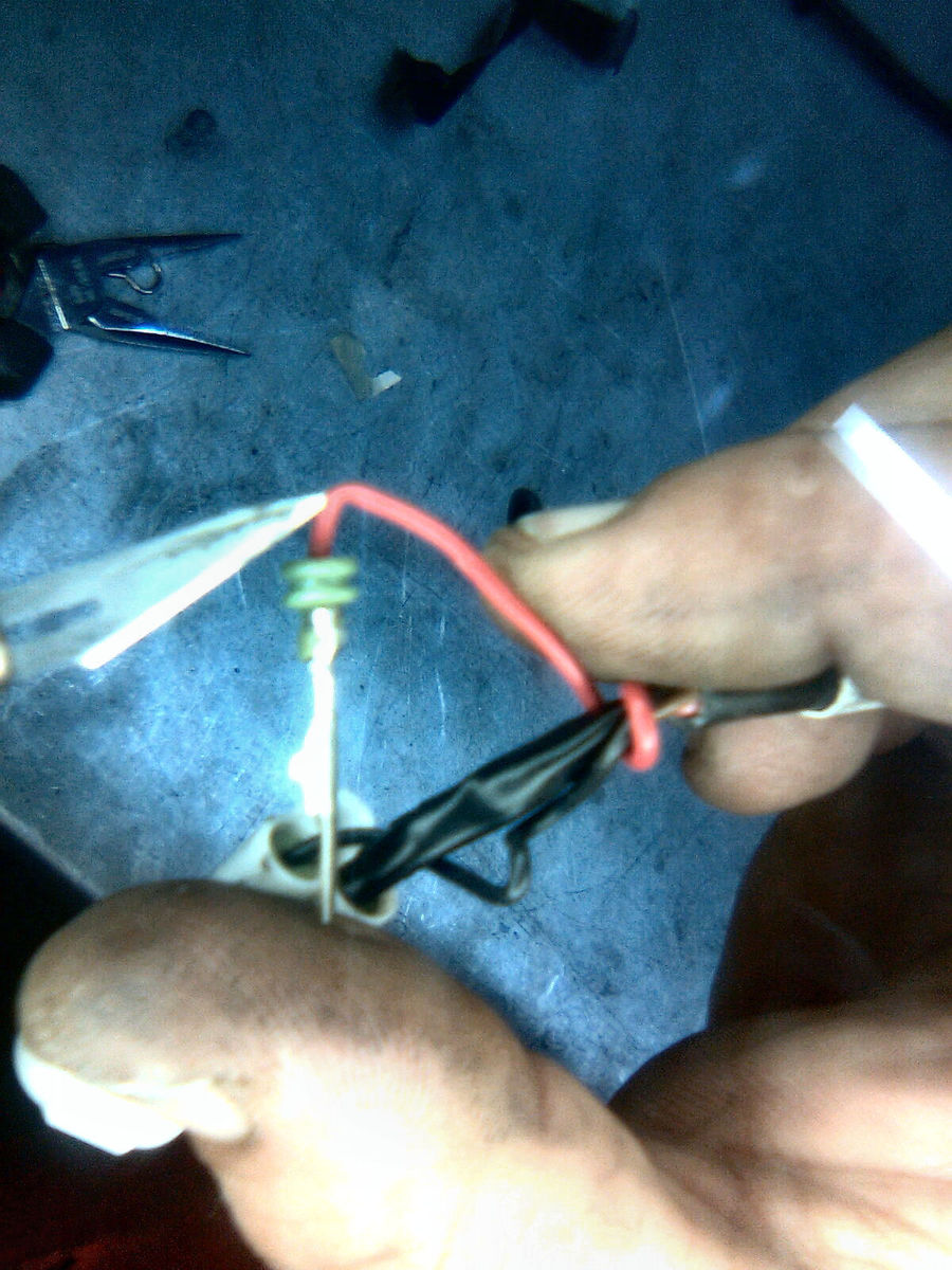

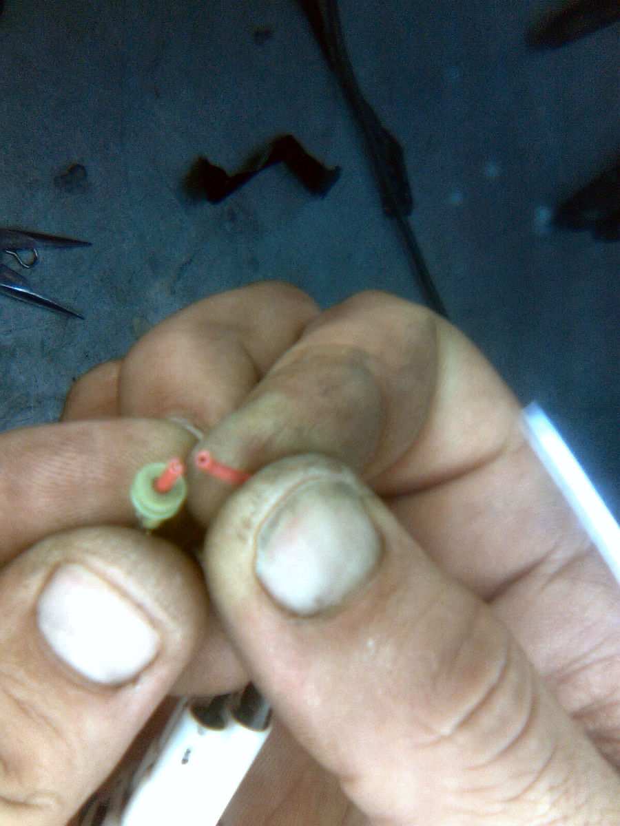

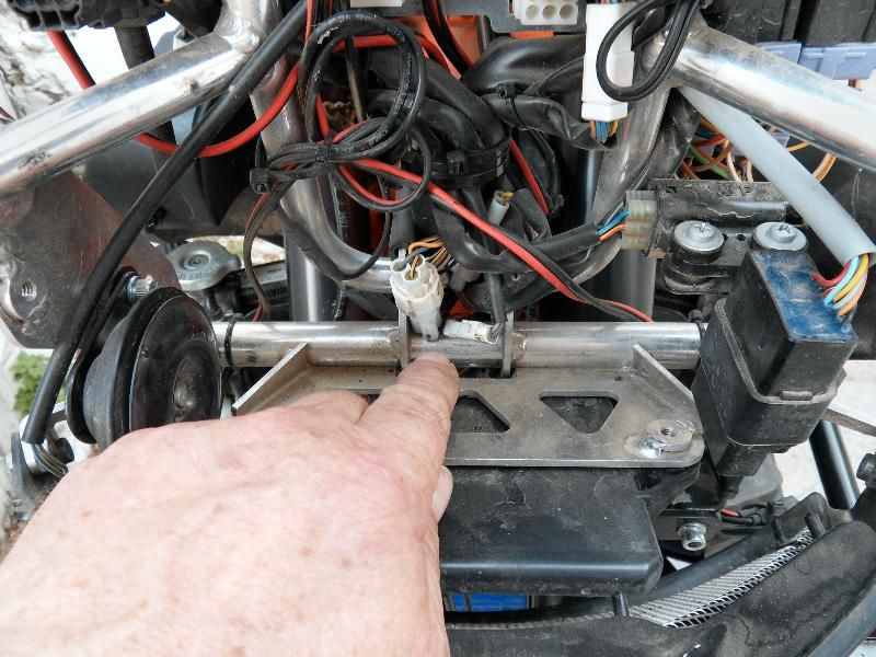

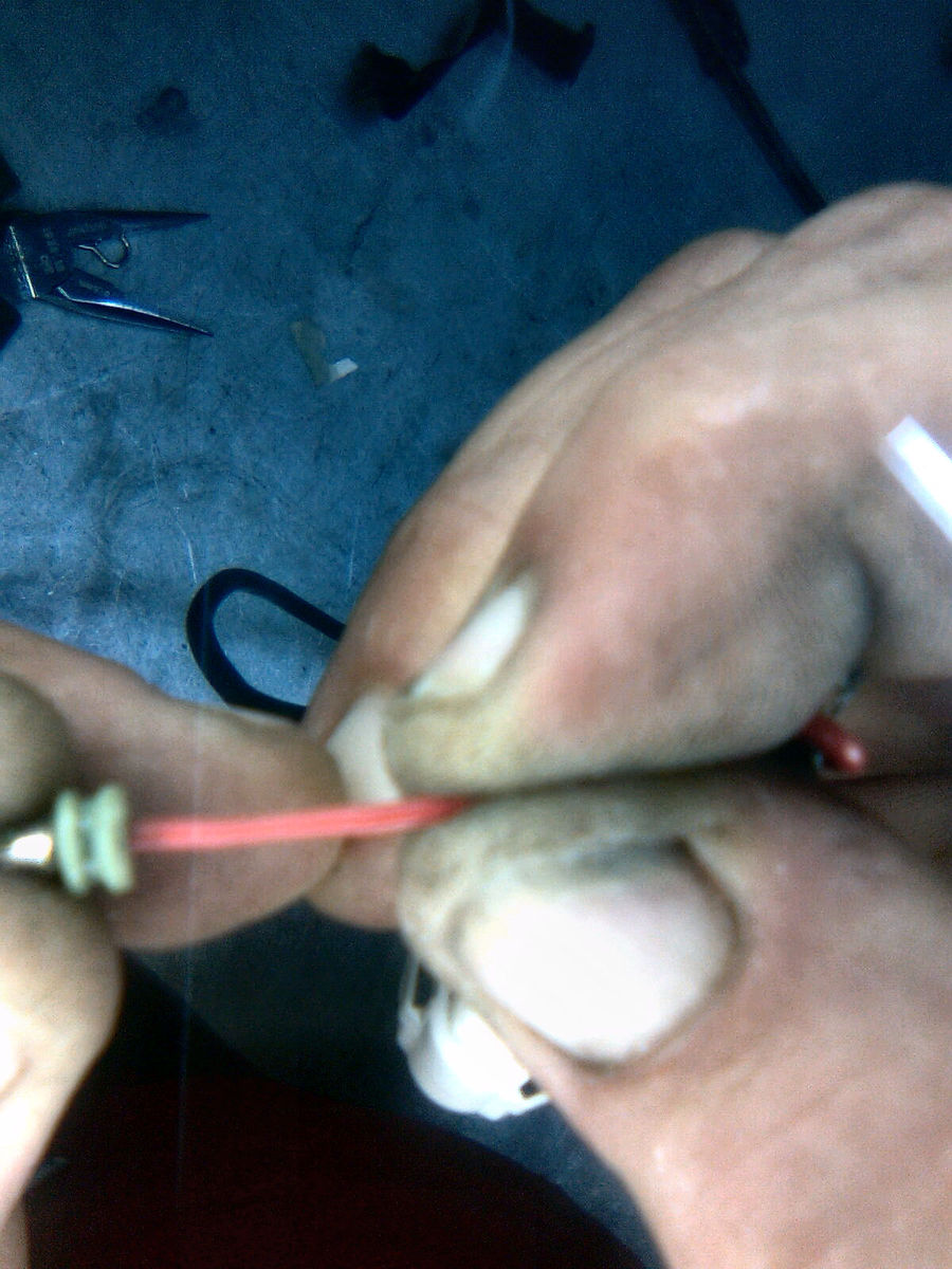

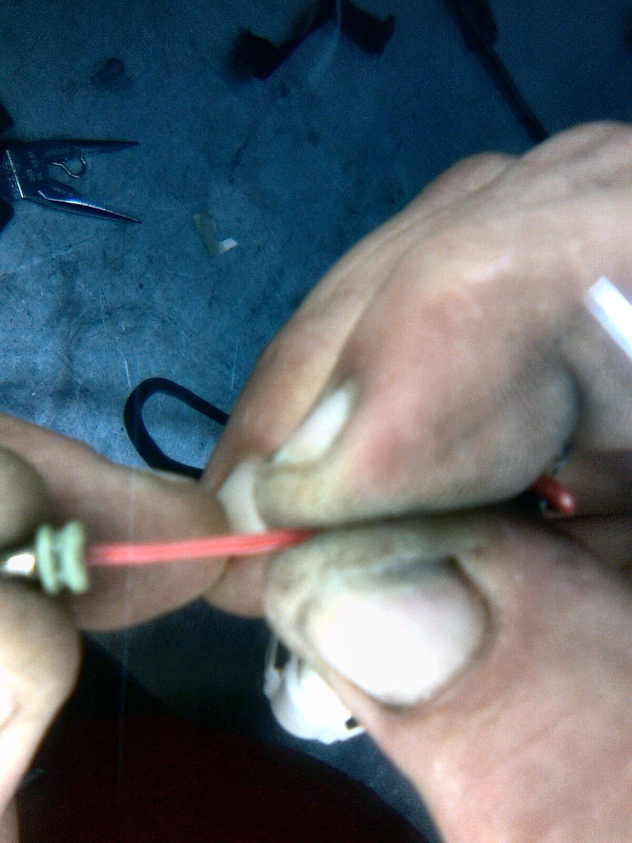

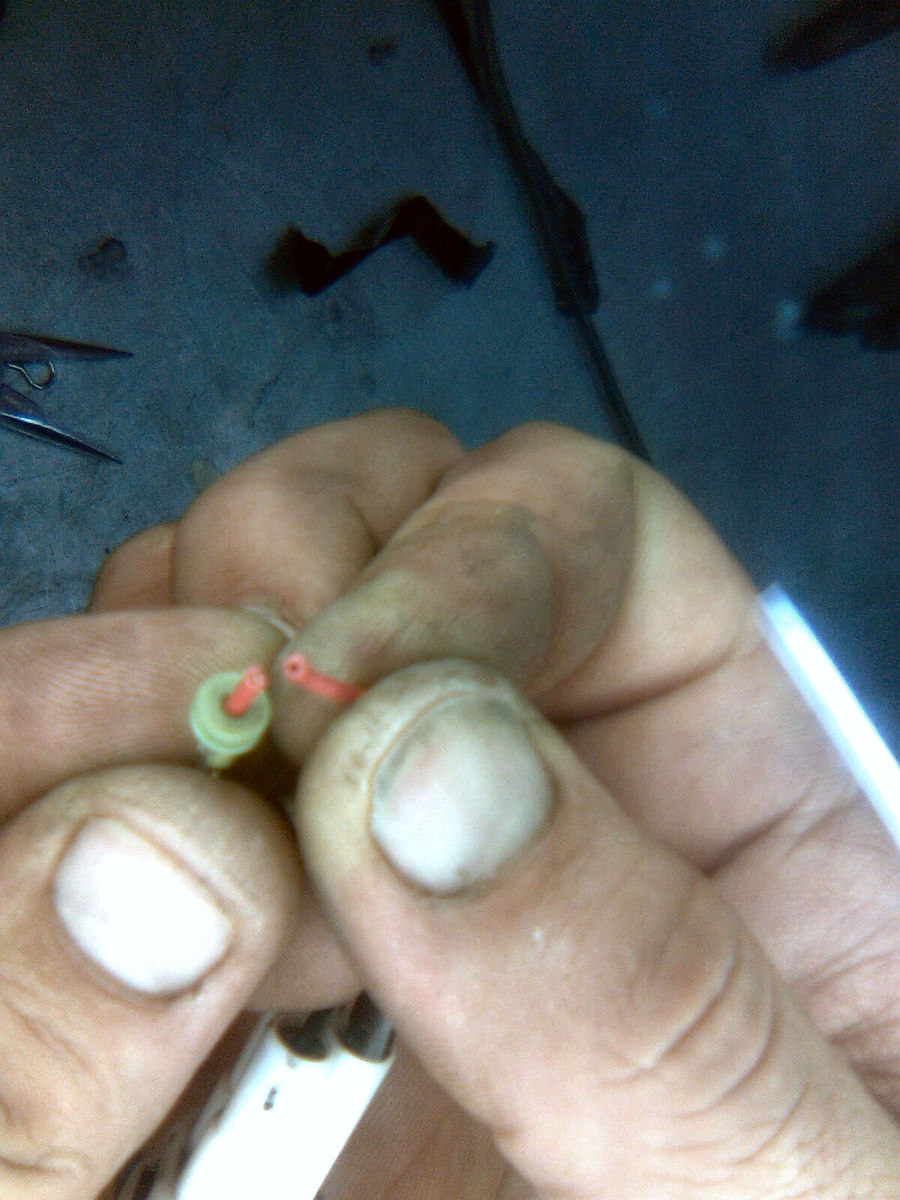

Anders entschieden! Bin nach Iraklion zu meinem (super) Schrauber gefahren. Wir haben die Vorderfront nochmals auseinander genommen. Versuchsweise ein neues Kombi-Instrument angeschlossen.....wars nicht...immer noch eine "0" in der Geschwindigkeitsangabe. Leihweise einen Tachogeber aus einer 690iger Duke ausgebaut.........das ging! Also hat Michalis mit einem Pieper (wußte gar nicht das es sowas gibt), der an eine Nadel angeschlossen wird (mit kleiner Bananenstecker-Aufnahme) das gesamte Kabel damit abgefahren..........nix. Erst als er das Gegenstück des Piepers in den weißen Stecker des Kabels geschoben hatte, wars vorbei mit dem Piepsen. Also doch noch ein Kabelbruch des roten Kabels (außer dem des braunen Kabels, den ich entdeckt und geflickt hatte), direkt hinter dem Steck-Kontakt im (!!!!!!! blink ) Stecker. Das zu finden wäre unmöglich gewesen für mich (siehe Fotos...sorry, Handy-Kamera durch eine Groß-Lupe).

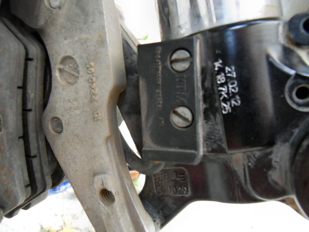

Ein dritter Fehler, der ganz auf mich geht: beim Ausbau und Checken des Tachogebers, unten an der Gabelfaust, sind 2 Schrauben raus zu nehmen, wenn man die Rückseite des Gebers prüfen will (Risse etc). Leider habe ich das Teil dann verkehrt rum angeschraubt ....aufpassen, das kann leicht passieren!
Nun paßts wieder mit den Geschwindigkeiten! Vielen Dank an den besten Schrauber Kretas!!!!!

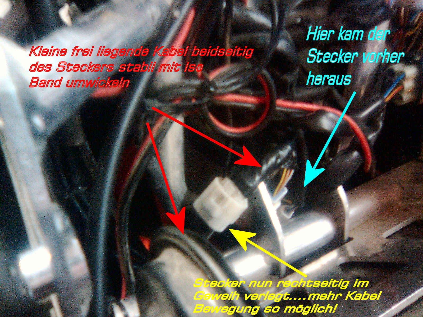

BeitragVerfasst am : Di, 28. Mai 2013, 10:24    Titel: Antworten mit Zitat
Soooo, hat genau ne Woche gehalten......gleiche Situation wieder: Geschwindigkeitsmesser auf "0" Mad !
Wahrscheinlich nun auch woanders noch gebrochen. Hätte ich eigentlich wissen sollen......ein Kabel das sich so bewegt, nicht mehr flicken, gleich erneuern. Also, wer das auch mal hat...nicht lang rummachen, gleich erneuern.

BeitragVerfasst am : Di, 28. Mai 2013, 11:29    Titel: Antworten mit Zitat
versuch mal das neue kabel von den bewegungen "abzukoppeln". ich mein damit oben, kurz bevor die 3 adern raus kommen das ganze mit kabelbinder am geweih fixieren.

........ja, das hatte ich mir heute auch gedacht, aber das Kabel bewegt sich halt mit der Lenkerbewegung da oben am Geweih. Also hat man immer eine mögliche Bruchstelle. Die Frage, ob es nicht besser wäre für mehr "Bewegungsfreiheit" zu sorgen (vielleicht das neue Kabel da oben anders verlegen?).
Ähnlich war es damals, mit der 2009er, der Kabelbruch am Zündschloß, den ich hatte (und einige andere auch). Da wars aber einfacher, weil ich die Staustelle des Kabels ziemlich "entschärfen" konnte (aus der Rahmen-Plastikabdeckung ein Stück raus geschnitten......das Kabel konnte sich somit mehr bewegen, mit der Lenkerbewegung). Hab das mit der neuen (2012er "R") sofort nach dem Kauf gemacht, um nicht wieder das Problem zu bekommen.
Mal sehen was mein Schrauber dazu sagt.....werde berichten, wenn das Kabel/ Sensor angekommen ist.
BeitragVerfasst am : Fr, 31. Mai 2013, 15:52    Titel: Antworten mit Zitat

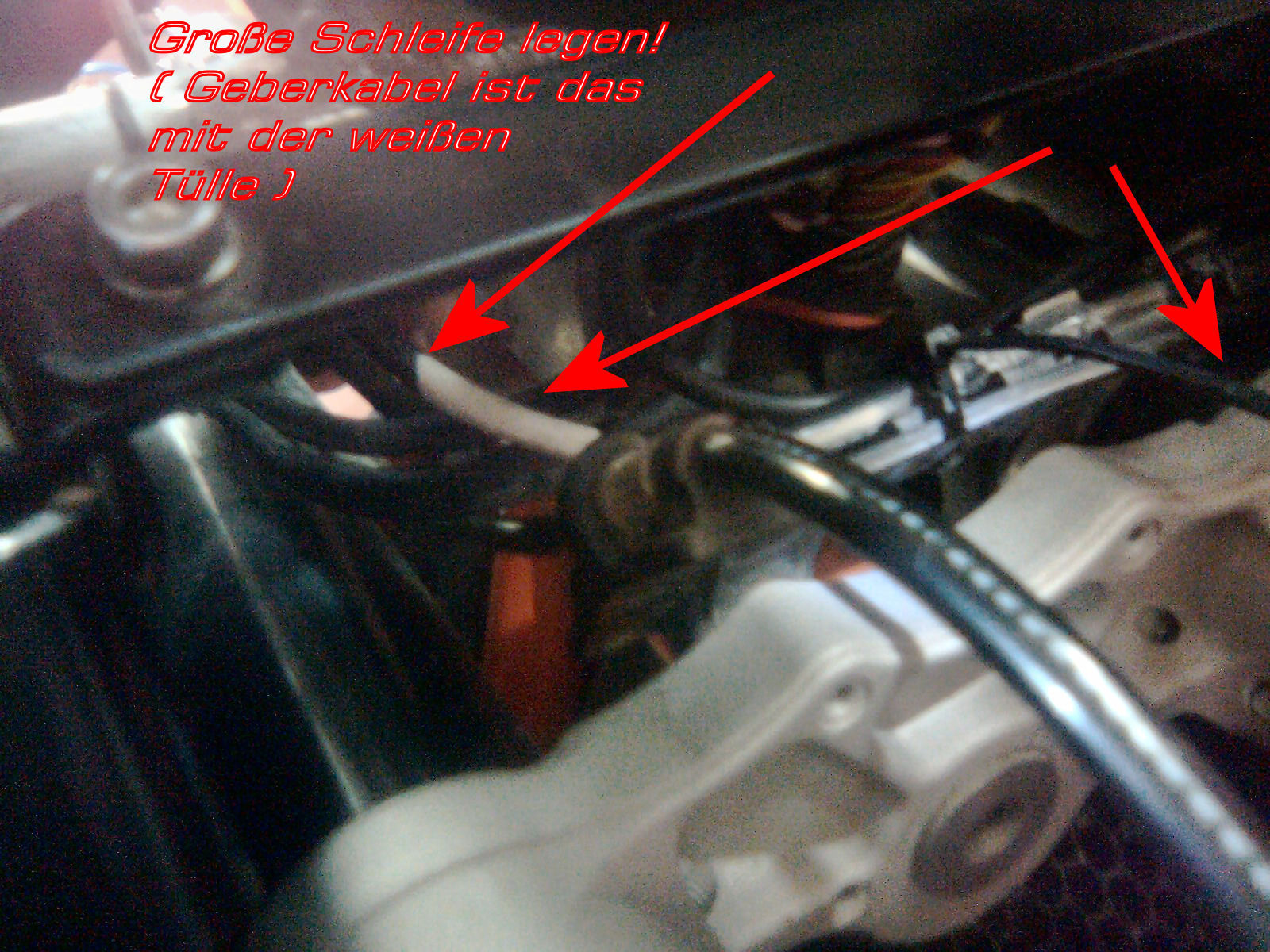

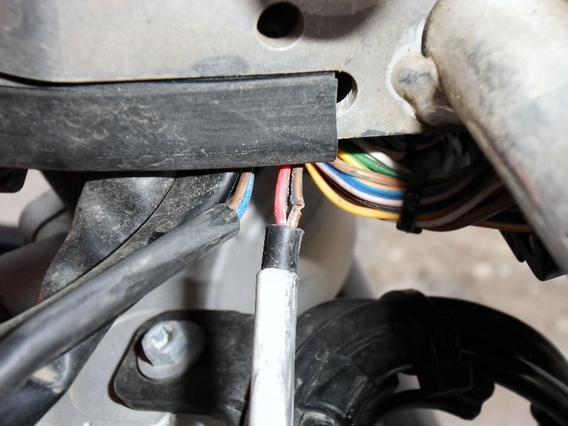

Das Geberkabel mit Sensor kam gestern bei meinem Schrauber in Iraklion an (von KTM Athen). Heute ganz früh gleich hingefahren und mit ihm zusammen versucht "bestmöglichst" das neue Kabel zu verlegen. Viele Möglichkeiten hat man nicht Sad ...leider. Siehe Fotos (sorry nochmal, nur Handy Fotos....hatte die Kamera wieder vergessen unsure ).
PS: vielleicht das Vorderrad entlasten und immer wieder hin und her bewegen, dann sieht man eh wie man das Kabel am Besten verlegen kann, ohne das nicht gleich wieder ein Bruch zu beklagen ist!
