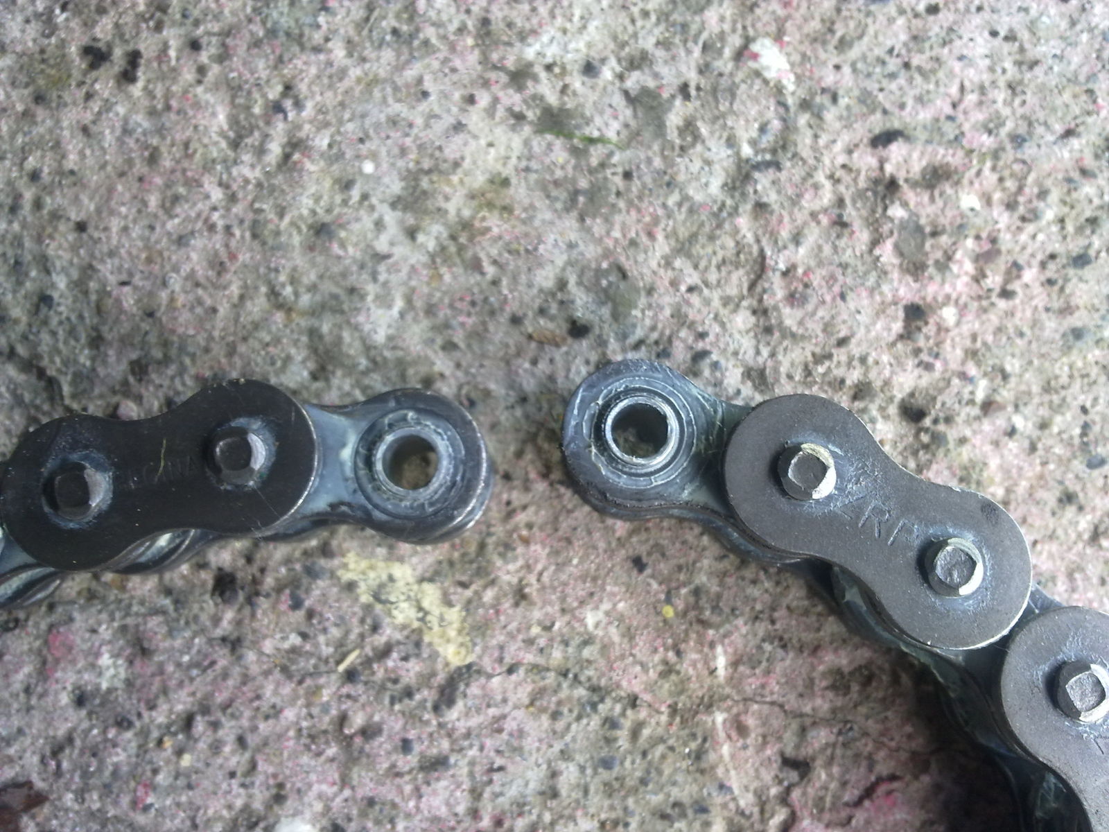

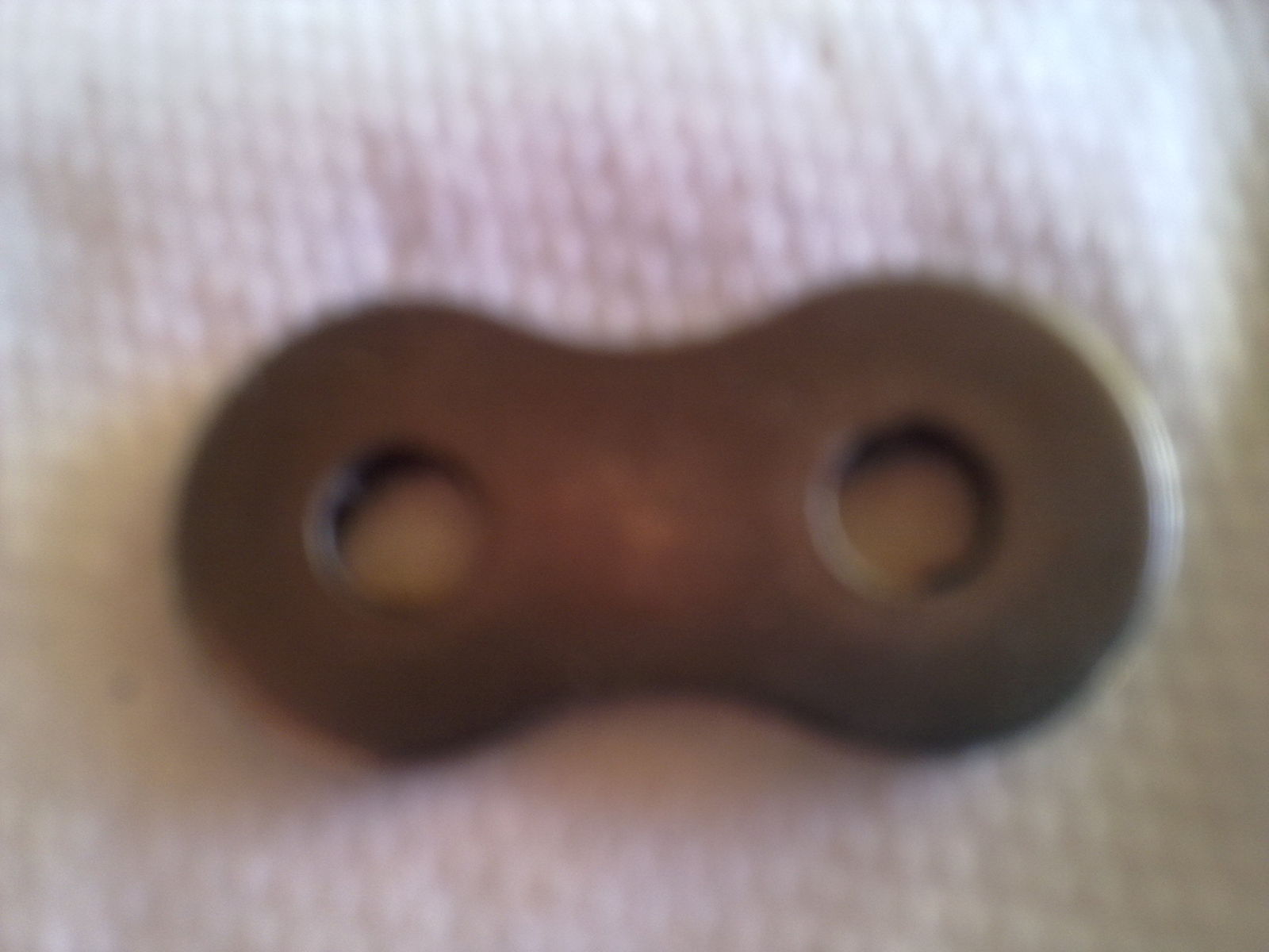

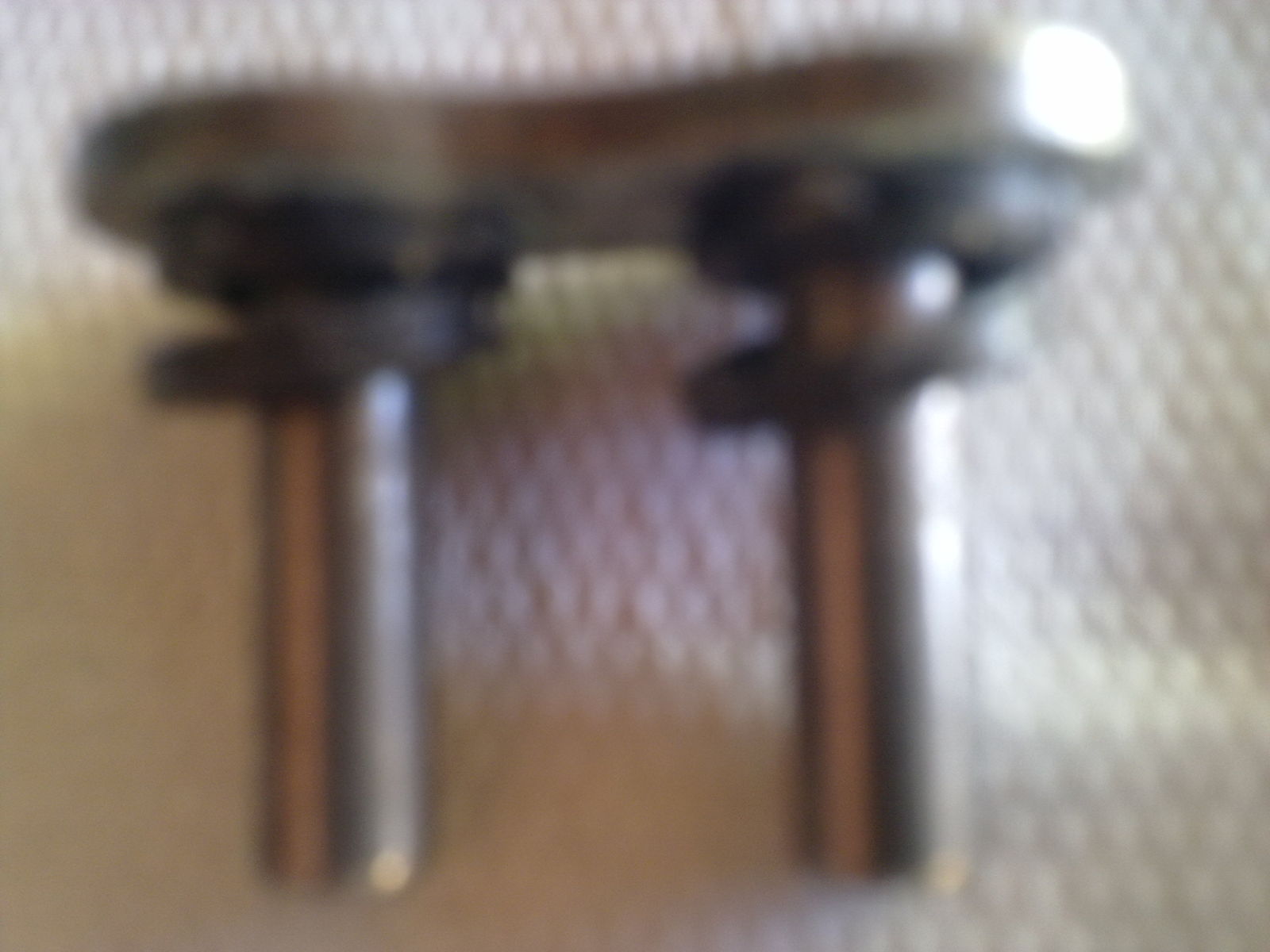

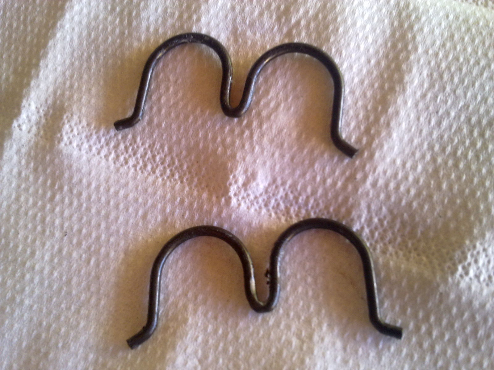

Schaut euch mal die Bilder an.
Das ist die Kette, die ich für meine LC8 erhalten habe.
In der Regel bin ich nicht schwer von Begriff, aber kann mir jemand erklären wie das gehen soll?
Hat jemand bereits so eine Kette im Einsatz?
Danke und schöne Pfingsten.

Kenne ich nicht aber kann mir gut vorstellen wozu die 2 Teile sind. Damit beim Vernieten die O-Ringe nicht gequetscht werden (ist mir schon passiert Sad ), werden die zwei "Dreier" als Distanzhalter beim Nieten eingesteckt. Danach kommen sie natürlich raus Wink .
Wie gesagt, das ist lediglich meine Meinung Cool .
der Benzinschnüffler

yupp, genau dafür sind die Bügel.

Vorsicht bei der Demontage nur Außen angehen mit der Zange,da schraubendreher beim hebeln die Oringe kaputtmacht ... wacko

Giusi, diese Schlösser venietest Du am Besten mit einem Kettennietgerät.
Aber auch damit kann man Fehler machen. Also aufpassen, dass das Schloss richtig zusammengesetzt ist und die Bolzen richtig vernietet wurden.
Wer Erfahrung (aber davon ne Menge) hat, könnte es auch mit zwei Hämmern machen. Aber eben, alles muss zusammenpassen und sauber vernietet sein. Bei Zweifeln kannst Du Dich bei mir melden.
