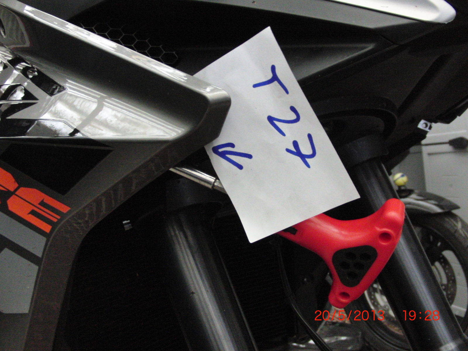

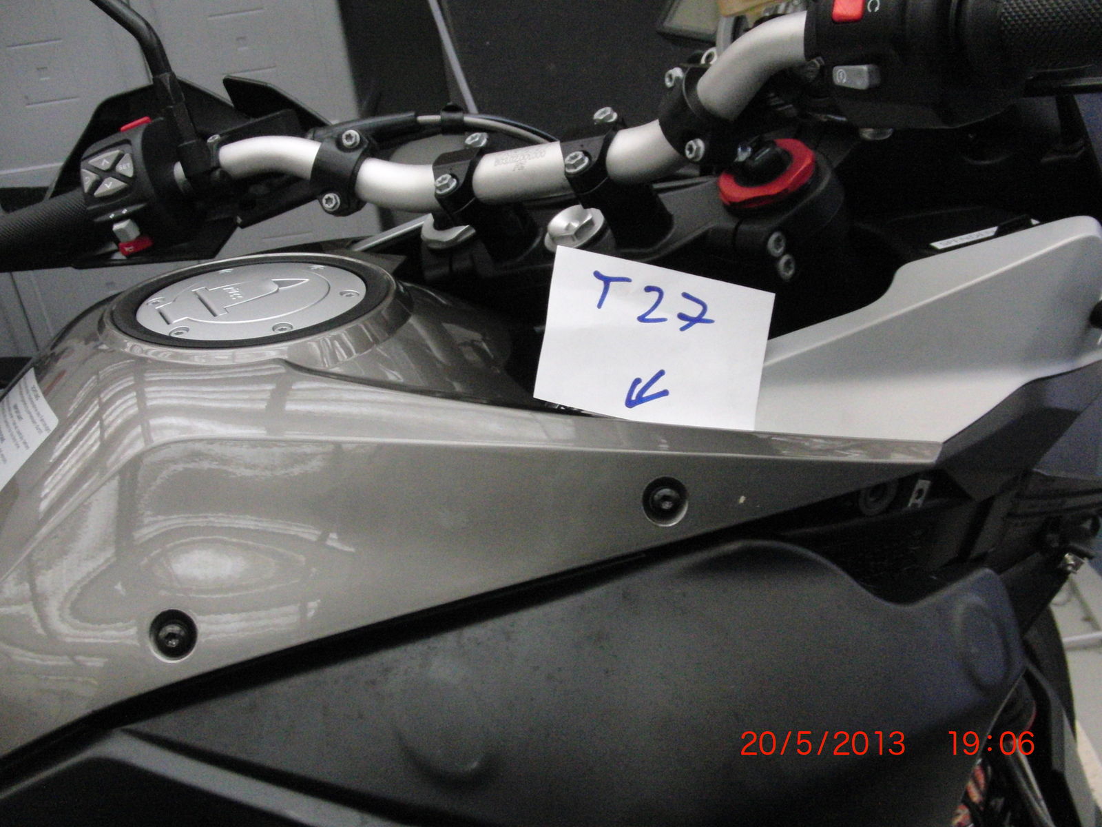

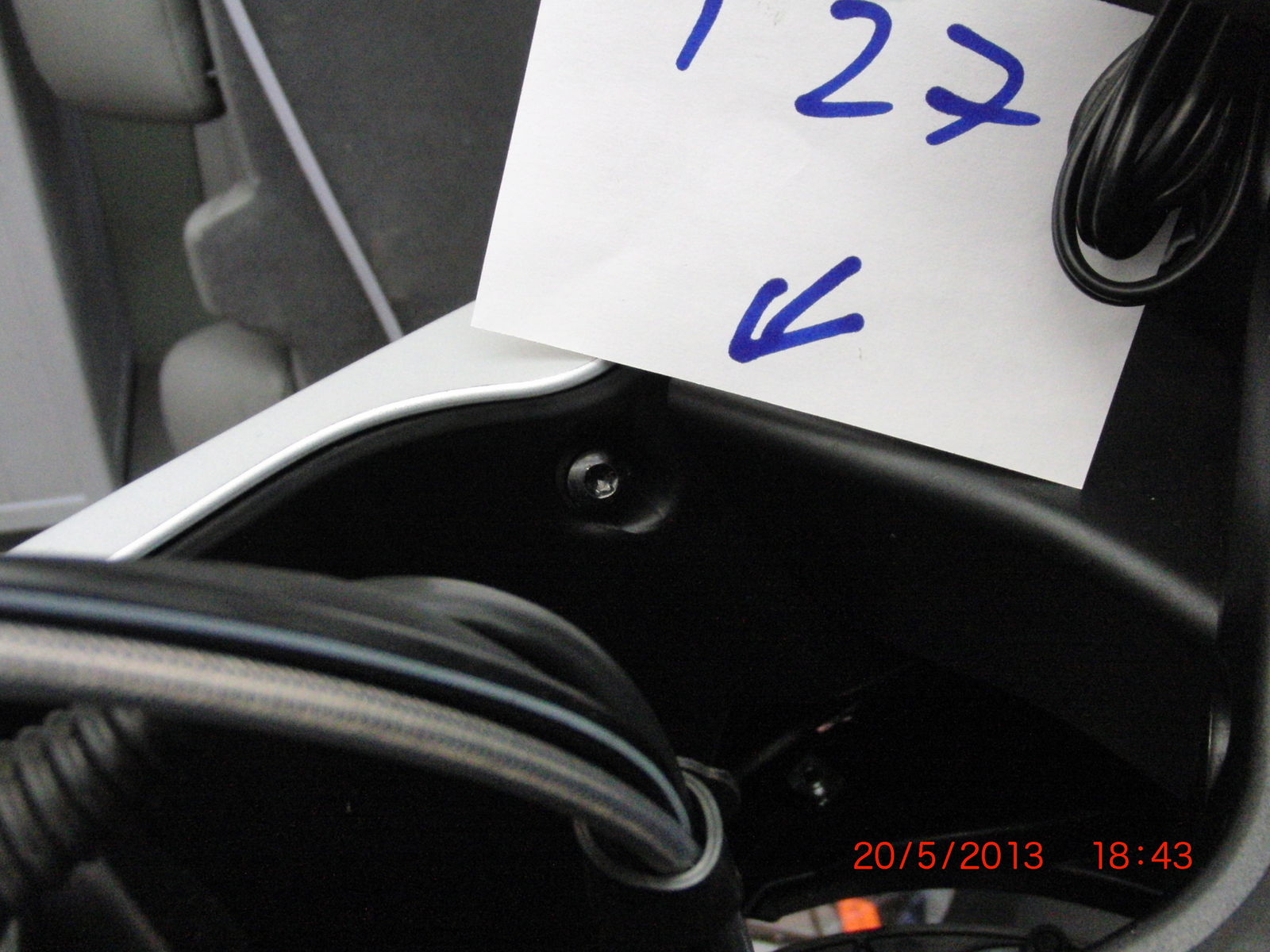

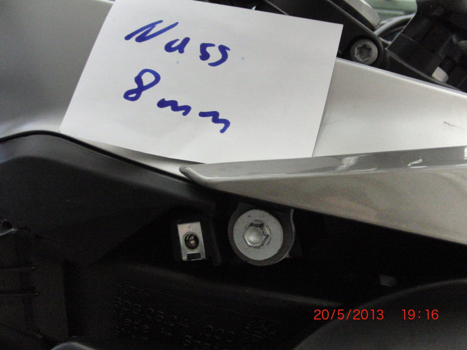

VornWegOffline
Anmeldungsdatum: 28.04.2013
Beiträge insgesamt: 82
ktm 1190 adv.T

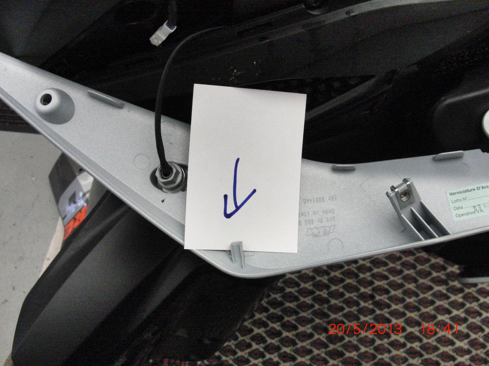

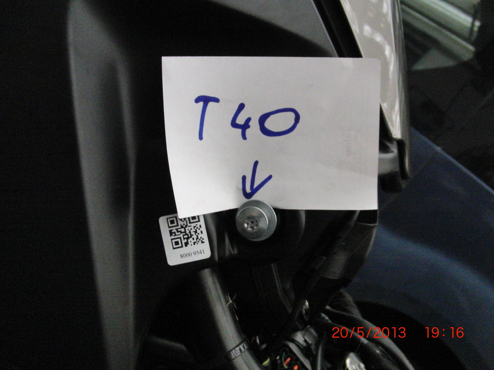

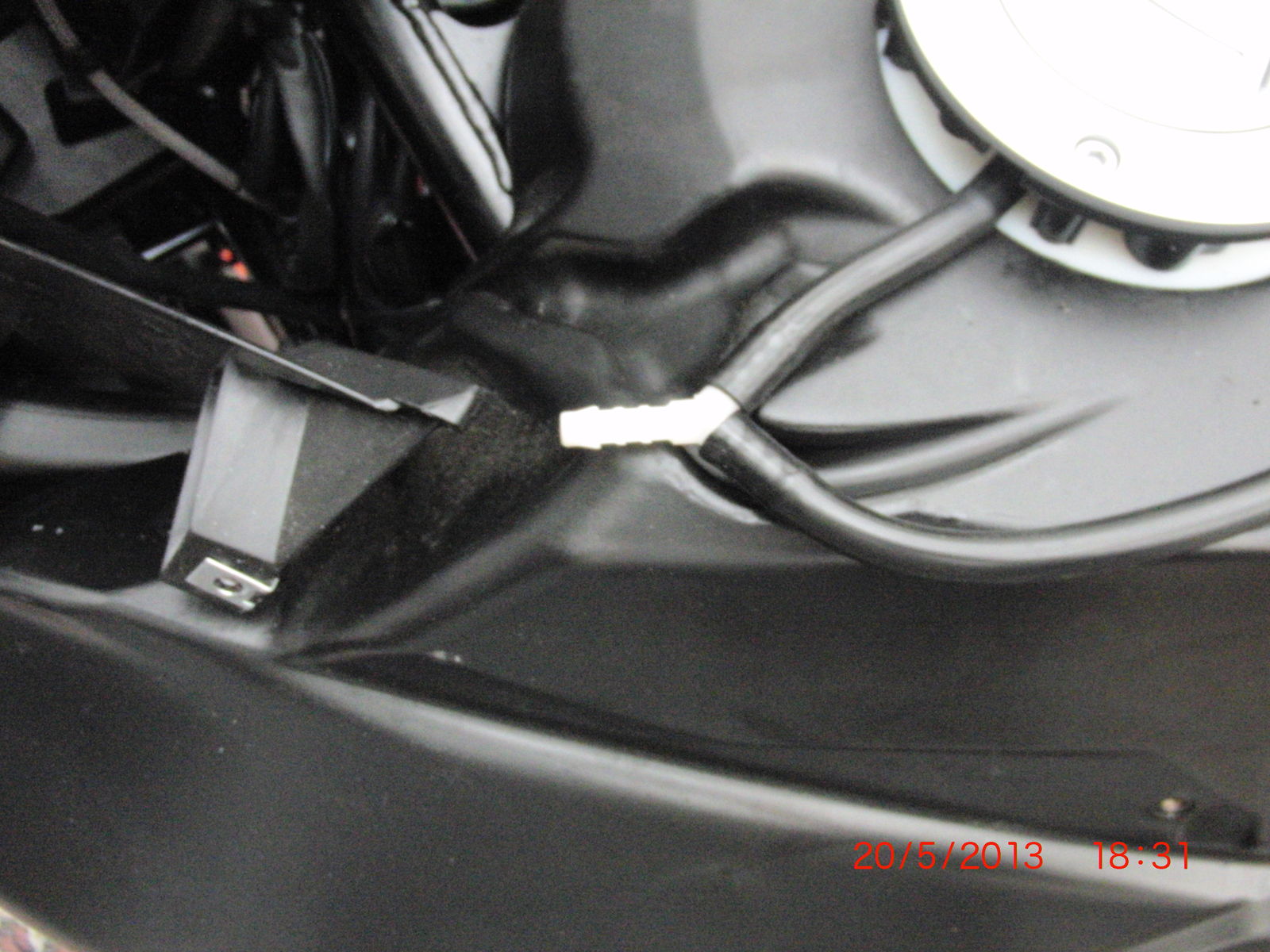

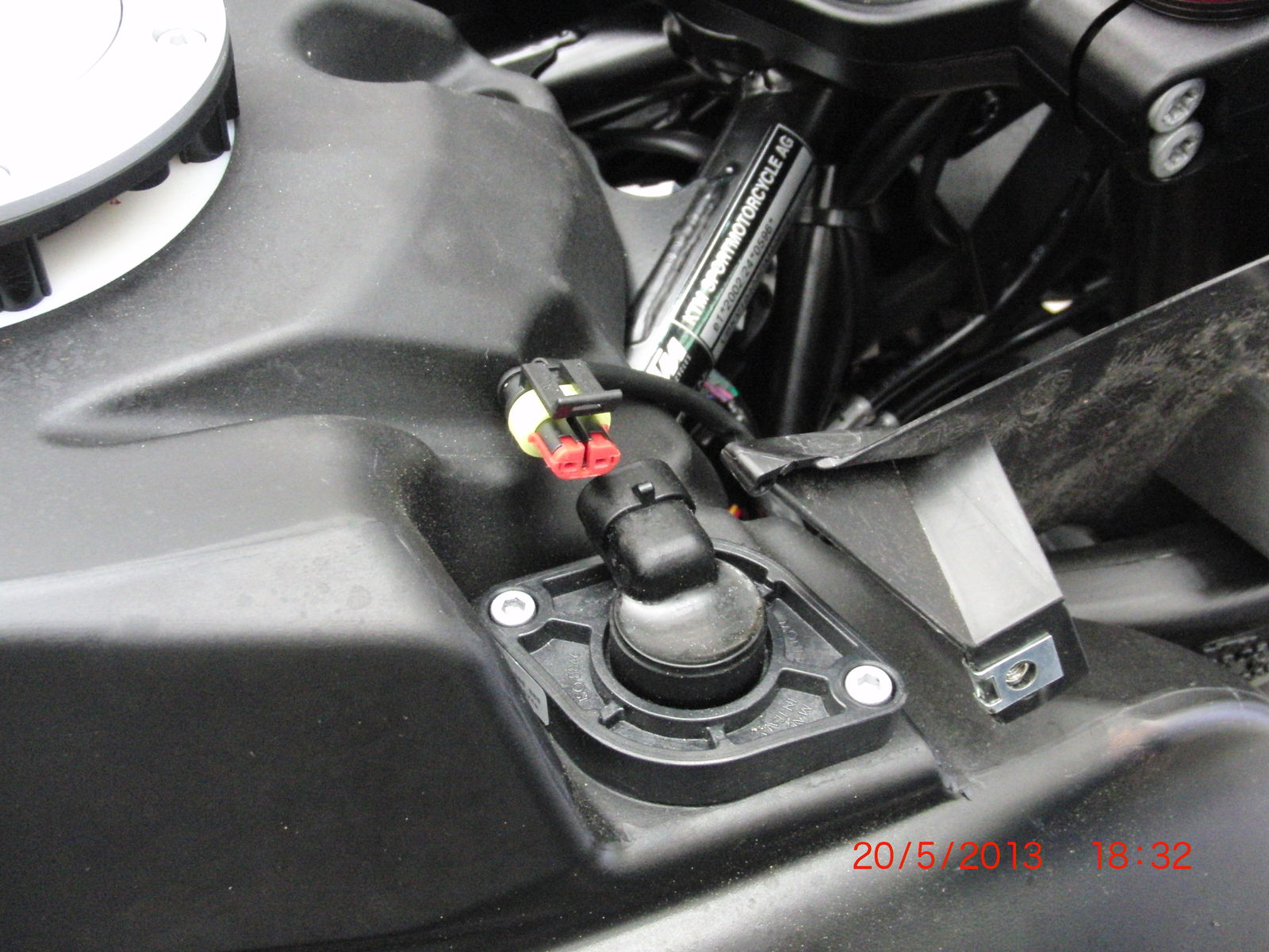

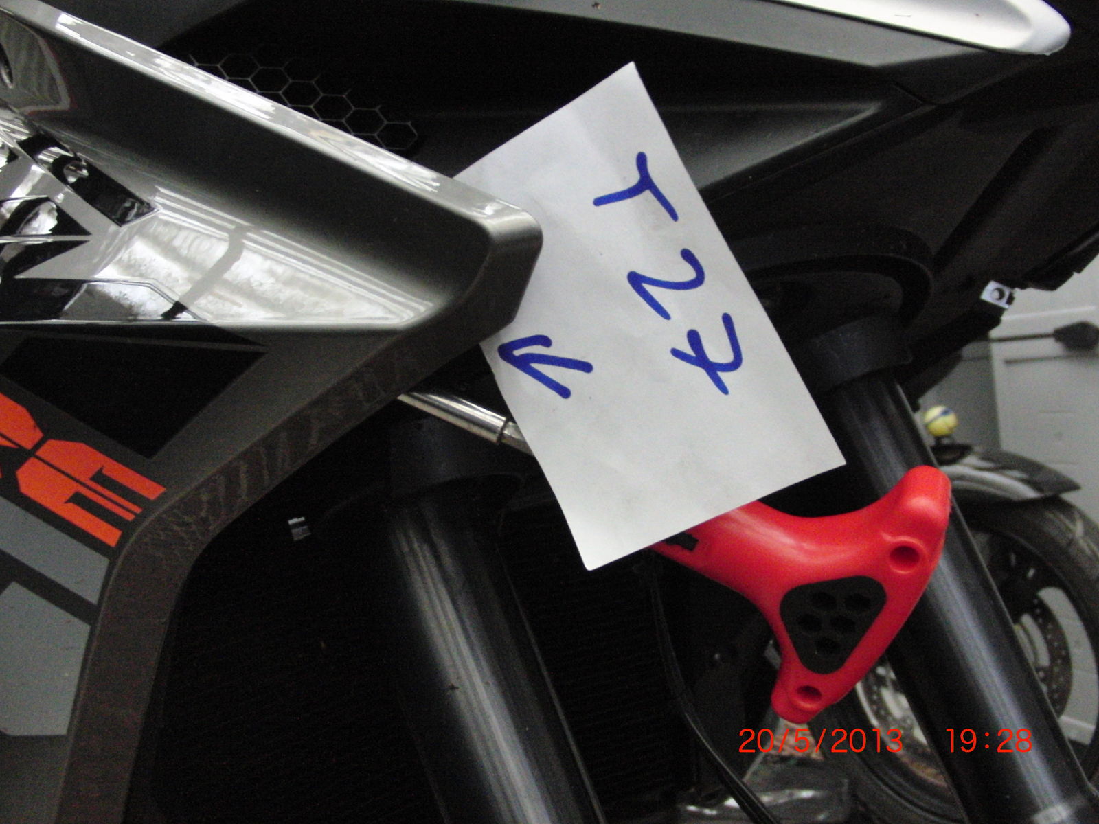

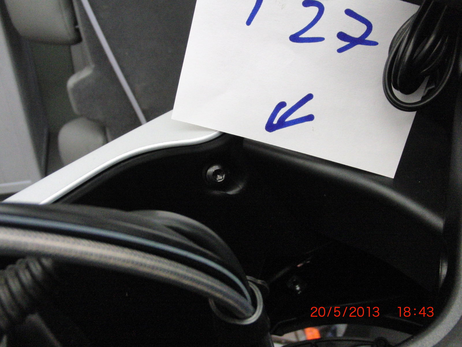

BeitragVerfasst am : Mi, 22. Mai 2013, 15:47    Titel: Antworten mit Zitat
Nun ein schwarzer Schlüssel sollte jeder haben. Very Happy
Da die Verkleidungen Spiegel gleich sind einfach auf der anderen Seite die Schrauben auch entfernen.
So das waren die Bilder 1-6.
Weiter gehts dann mit 7-12.
Seitenverkleidung
 Dateigröße:  283 KB
 Angeschaut:  979 mal
Seiten und Tankverkleidung
 Dateigröße:  296.77 KB
 Angeschaut:  896 mal
Seiten und Tankver.
 Dateigröße:  246.41 KB
 Angeschaut:  923 mal
Tankver.
 Dateigröße:  264.06 KB
 Angeschaut:  936 mal
Vorsicht - Nase nicht abbrechen.!
 Dateigröße:  324.42 KB
 Angeschaut:  930 mal
Überlauf und Tankentlüftung trennen.
 Dateigröße:  295.68 KB
 Angeschaut:  964 mal

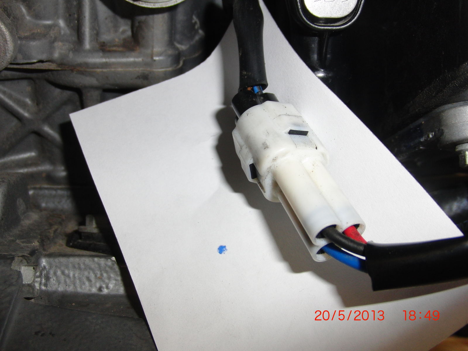

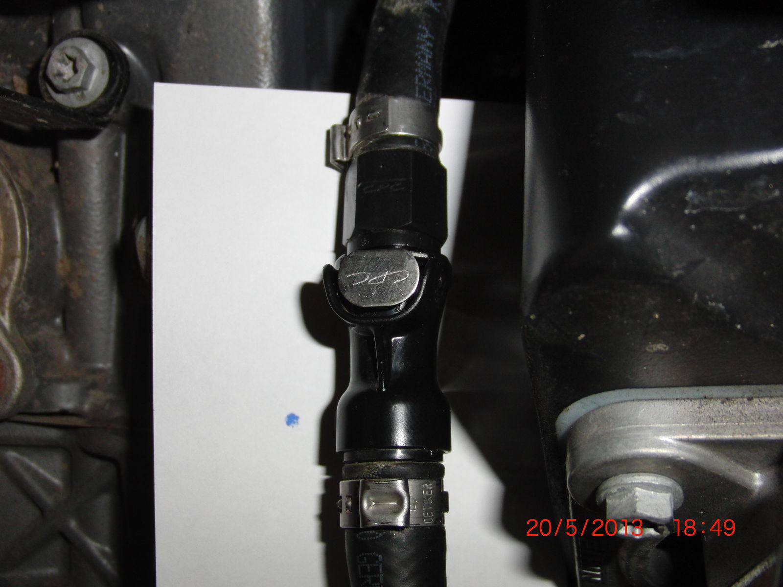

VornWegOffline
ktm 1190 adv.T

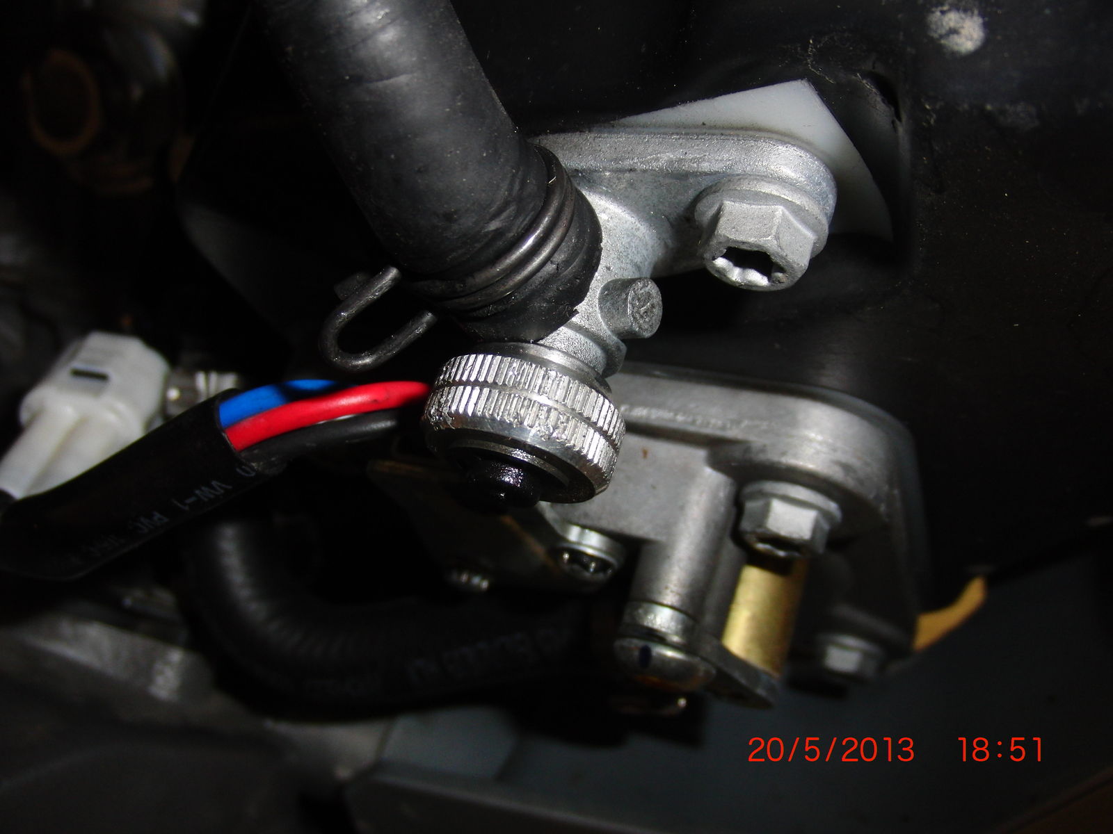

BeitragVerfasst am : Mi, 22. Mai 2013, 15:59    Titel: Antworten mit Zitat

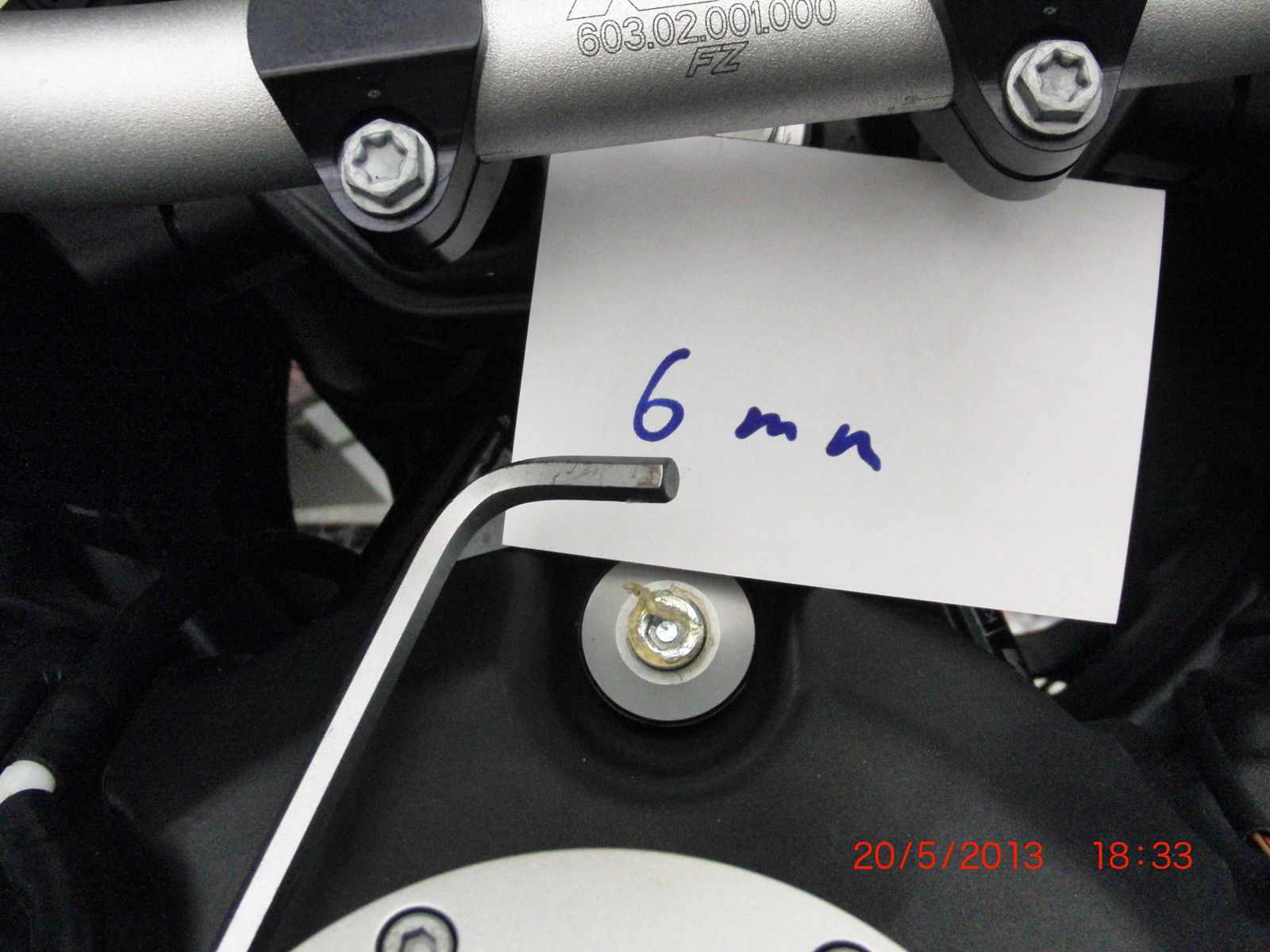

So weiter im Text. Der Tank ist jetzt dran. Abgebaut zu werden.
Darauf achten, er hat Führung R und L. Siehe Bild Nr.14
Vordere Tankhalterung. Imbus
 Dateigröße:  275.98 KB
 Angeschaut:  944 mal
Tank und Sitzbank Schraube
 Dateigröße:  264.67 KB
 Angeschaut:  934 mal

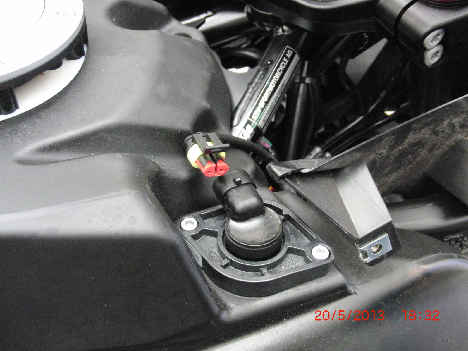

Tank Uhr
 Dateigröße:  318.1 KB
 Angeschaut:  898 mal
Stromanschluss für die Benzinpumpe
 Dateigröße:  207.83 KB
 Angeschaut:  909 mal

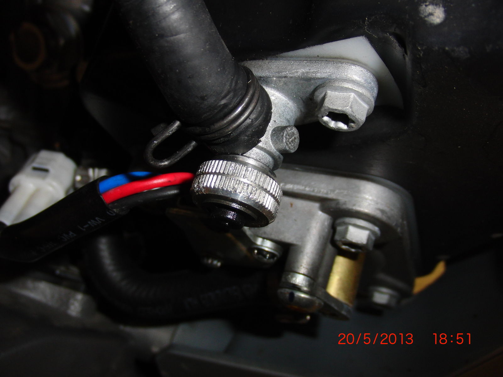

Benzinhahn !!! unbedingt zudrehen.!!!
AUF BEIDEN SEITEN
 Dateigröße:  184.86 KB
 Angeschaut:  884 mal
Benzinleitung mittels drücken des Bleches in der Mitte der Abbildung trennen.
Drücken und auseinander ziehen.!
 Dateigröße:  191.39 KB
 Angeschaut:  834 mal
