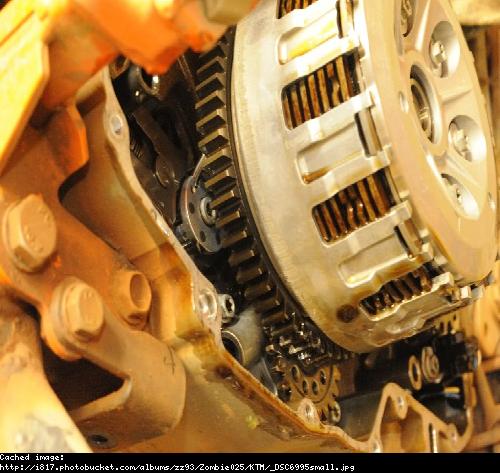

Hier fühlte es sich ähnlich an, zuerst "komisches" Schaltverhalten, dann ging nur noch der 1.+2. Gang rein, 1km später wieder alles normal, dann bis zur Reparatur nur noch die Gänge 3-6 schaltbar. Ursache:
Lässt sich ja relativ schnell feststellen, Auspuff ab, Deckel auf und guckn

BeitragVerfasst am : Do, 6. Jun 2013, 21:24    Titel: Antworten mit Zitat
Ich seh die Ursache gar nicht unsure

BeitragVerfasst am : Do, 6. Jun 2013, 21:32    Titel: Antworten mit Zitat
Der Madin meint wohl entweder ganz allgemein die Kupplung, oder falsch eingelegte Lamellen.

BeitragVerfasst am : Do, 6. Jun 2013, 21:36    Titel: Antworten mit Zitat
Der Positionshalter der Schaltwalze scheint gelöst zu sein.
Blöde Perspektive blink

BeitragVerfasst am : Do, 6. Jun 2013, 21:56    Titel: Antworten mit Zitat
Stealth @ Do, 6. Jun 2013, 22:36 hat folgendes geschrieben:
Was du nicht so alles siehst!

BeitragVerfasst am : Fr, 7. Jun 2013, 7:30    Titel: Antworten mit Zitat
Ich hätte nicht gedacht, daß es zum Suchbild verkommt... Rolling Eyes
