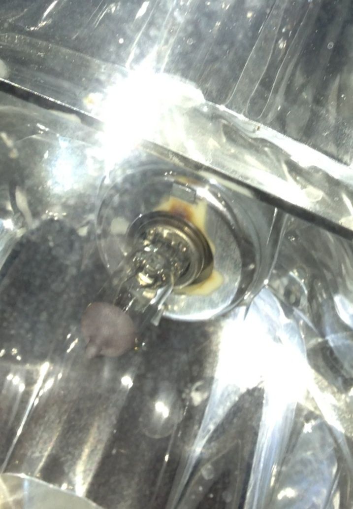

BeitragVerfasst am : So, 30. Jun 2013, 15:43    Titel: Antworten mit Zitat
So, die gesamte Schottland Tour hat die Lampe gehalten.
Es war warm und kalt, trocken und nass. Hatte immer die Spannungsanzeige auf dem 278er an und konnte keine Spannungsspitzen erkennen.
Und gestern ist sie wieder durchgebrannt.
Habe bemerkt, dass mein Reflektor um das Birnchen herum eine leichte bräunliche Verfärbung hat, als wäre die Beschichtung weggebrannt.
Könntet ihr bitte mal schauen, ob das bei Euch auch so aussieht?
Evtl. ist das ja normal.
Danke.
Gruß.
Goran

BeitragVerfasst am : Mo, 1. Jul 2013, 6:15    Titel: Antworten mit Zitat
sinclair @ So, 30. Jun 2013, 15:43 hat folgendes geschrieben:
Heisst das, du siehst nicht wie der Laderegler arbeitet?

Beiträge insgesamt: 7572
BeitragVerfasst am : Mo, 1. Jul 2013, 11:39    Titel: Antworten mit Zitat
Ich habe das heute nochmals beobachtet, 12.2 - 14.1 aber nicht mehr so
schnell, wie vor der desulfatisierung durch das ctek Ladegerät.
Übrigens, die Spannungsanzeige am 276er ist sehr ungenau +/- 1 Volt!
Zu Deiner Frage zum Reflektor, das habe ich nicht. Aber mach Dich nicht
verrückt, es gab schon Fälle von vergammelten Reflektoren. Hat da vielleicht
jemand mit pseudo Xenon experimentiert?
Das Geld für den neuen Regler würde ich in den Autoelektriker investieren.
Unvorstellbar was erfahrenen Messgerätebediener alles auslesen können.
Wenn es dann wirklich der Regler ist, da hast Du wenigsten ein gutes Gefühl.
NoCarrierOffline
Anmeldungsdatum: 06.08.2004
Beiträge insgesamt: 5255
KTM 625 SXC, 2005
BeitragVerfasst am : Mo, 1. Jul 2013, 11:44    Titel: Antworten mit Zitat
Bruggma @ Mo, 1. Jul 2013, 11:39 hat folgendes geschrieben:
Hat da vielleicht
Xenon (auch Nachrüstsets) ist kälter als Halogen-Lanpen.
