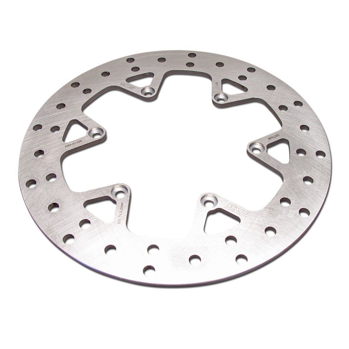

BeitragVerfasst am : Fr, 20. Feb 2015, 17:58    Titel: Antworten mit Zitat
Hallo Bremser :-)
Benötige nun auch eine Bremsscheibe-hinten für Adventure 990 ABS BJ 2011.
Im Netz bin ich auf verschiedene Modelle gestoßen, die punkto Aufbau/Art unterschiedlich sind:
EBC:
http://www.ebay.de/itm/EBC-Bremsscheibe-MD6298D-Hi ....... ;hash=item4d177cbe5e
TRW Lukas:
http://www.ebay.de/itm/TRW-Lucas-Bremsscheibe-MST4 ....... ;hash=item4d0e3e437a
BRAKING:
http://www.motorrad-ersatzteile24.de/Ersatzteile-P ....... dventure%20ABS.html#
Wenn ich Die Abbildungen mit dem KTM-orig (aus BA rauskopiert, grad nicht beim Motorrad) vergleiche, scheint die EBC vom "Aufbau" eher die richtige zu sein - oder irre ich mich da, was meint ihr ?
Anbei auch Bildleins davon.
Weiters:
- Mit wiviel Nm werden die 6 Schrauben angezogen ?
- Sind sie zuseztlich verklebt ? (mittel/hochfest - wegen Abmontieren/Erhitzen die Frage)
Vielen Dank für Eure Lichtspende.
