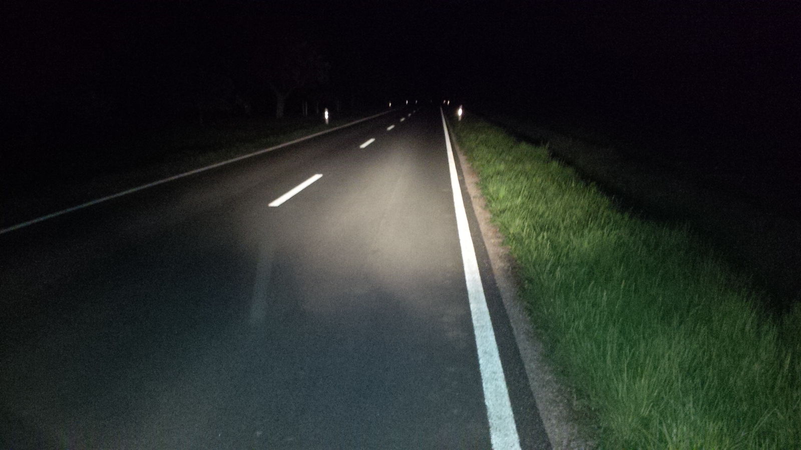

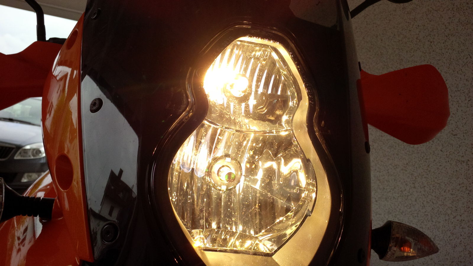

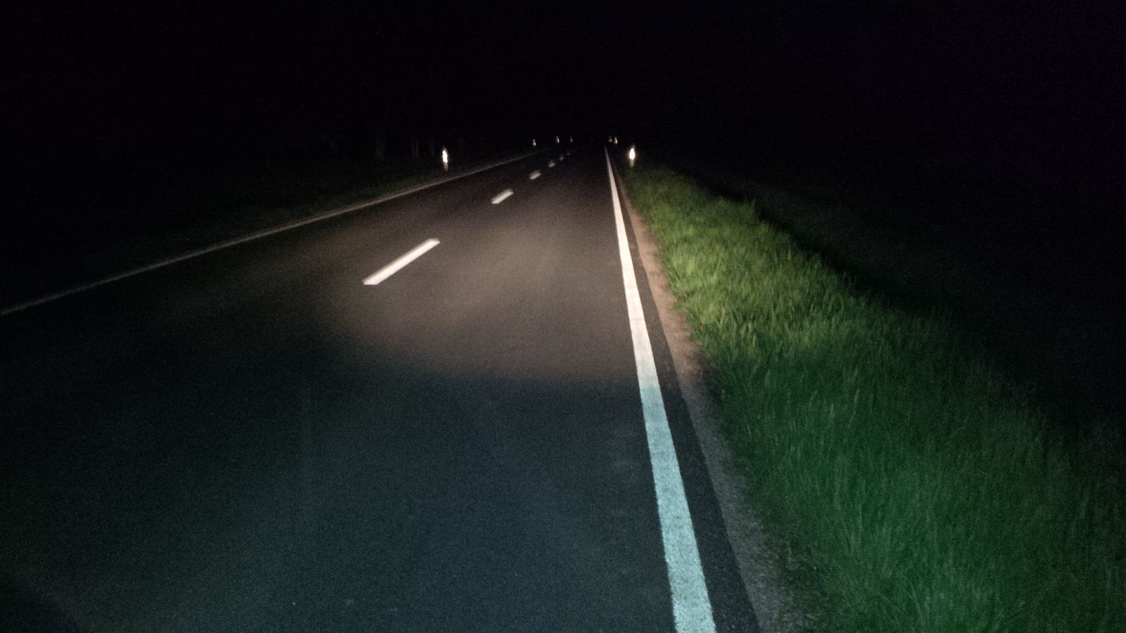

Ich versuche Bilder anzuhängen (Scheinwerfer sowie Abblend/Fernlich)
Abblendlicht
 Dateigröße:  145.9 KB
 Angeschaut:  819 mal
Fernlicht - Lichtkegel genau wie beim Abblendlicht, nur etwas heller/gelber
 Dateigröße:  158.92 KB
 Angeschaut:  802 mal
Scheinwerfer Frontal - (Fernlicht an)
 Dateigröße:  206.71 KB
 Angeschaut:  787 mal
elninja13Offline
Anmeldungsdatum: 13.11.2005
Beiträge insgesamt: 1821
KTM LC8 Adv 1290 R
BeitragVerfasst am : Sa, 4. Mai 2013, 22:09    Titel: Antworten mit Zitat
die fernlichlampe sitz nicht richtig drinn, zeigt nach oben. dadurch reflektiert's dann zu kurz.

BeitragVerfasst am : Sa, 4. Mai 2013, 23:14    Titel: Antworten mit Zitat
Na dann werd ich mich mal mit Kaffee und mit dem Fernlicht Geradeklopfhammer bewaffnen und sehen, ob ich das hinbekomme.

BeitragVerfasst am : Di, 7. Mai 2013, 20:57    Titel: Antworten mit Zitat
Bescheid sagen:
(1) Wie von Euch diagnostiziert: Die Fernlichtlampe saß schief in der Fassung ... gerade eingesetzt - passt jetzt.
Bin stolz, da ich als bekennender Nichtschrauber diese Aktion ohne Verletzungen und ohne übriggebliebene Schrauben gemeistert habe! Mr. Green
(2) Das mit der Teelichtqualität stimmt leider auch. Ich werde beim nächsten Werkstattaufenthalt die KTM LED-Zusatzscheinwerfer montieren lassen.
