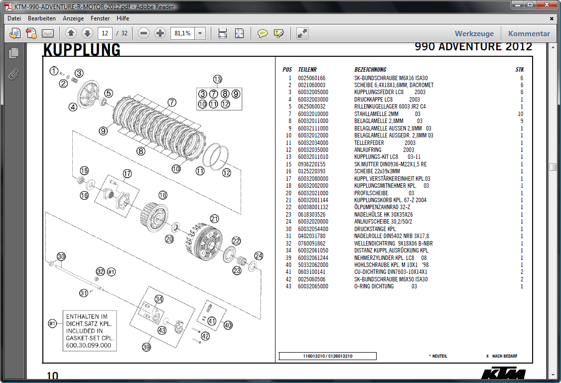

Hallo! Ich glaube nicht das es an zuviel Kupplungs-Flüssigkeit liegt! Tausche mal versuchsweise die letzte Stahl (oder Alu) Scheibe mit der vorletzten aus. Kann sein das zuviel Andruckspuren in der letzten Scheibe sind und sie deshalb nicht mehr richtig greift. Hatte mir (2008) Rainer Kroll geschrieben, damals bei KTm Sommer. Siehe Link:
http://forum.lc8.info/viewtopic.php?t=14321&po ....... der=asc&start=30
Ansonsten würde ich gleich den ganzen Kit tauschen. Dann hast Du keine Probleme mehr!
http://www.offroad-kontor.de/Technik-45/LC8-Spezia ....... KTM-LC8-950-990.html
Sehe gerade das Du ne 950iger hast, dann könnte vielleicht auch die Druckstange verschlissen sein (# 30):
 Dateiname:  2013-04-15_085537.png
 Dateigröße:  188.32 KB
 Heruntergeladen:  1488 mal

Da gab es mindestens drei neue Versionen Druckstangen. Das Thema ist so
komplex, dass meine 03er gegen eine 05er gegen Aufpreis eingetauscht wurde.
Die 05er erhielt dann mit 2000km einen neuen kompletten Motor, weil die
Probleme die gleichen blieben.
