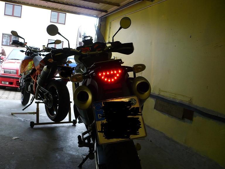

gruebel kann ich jetzt auf anhieb gar nicht sagen.Es ist aber deutlich heller als die 2 original Funzeln(Standlicht Birnchen) auch das Bremslicht ist schön hell. Rolf hat recht ich mußte das Kabel auch verlängern...ist wohl nur für die Supermoto ausgelegt.War aber kein Problem....sind glaube ich drei Kabel gewesen...durchgezwickt und ein Stück reingelötet.
Habe noch ein altes Bild gefunden.Beim Bremsen geht noch in der Mitte eine Reihe an und wird heller.

BeitragVerfasst am : Di, 9. Apr 2013, 20:28    Titel: Antworten mit Zitat
sieht gut aus, gefällt mir
