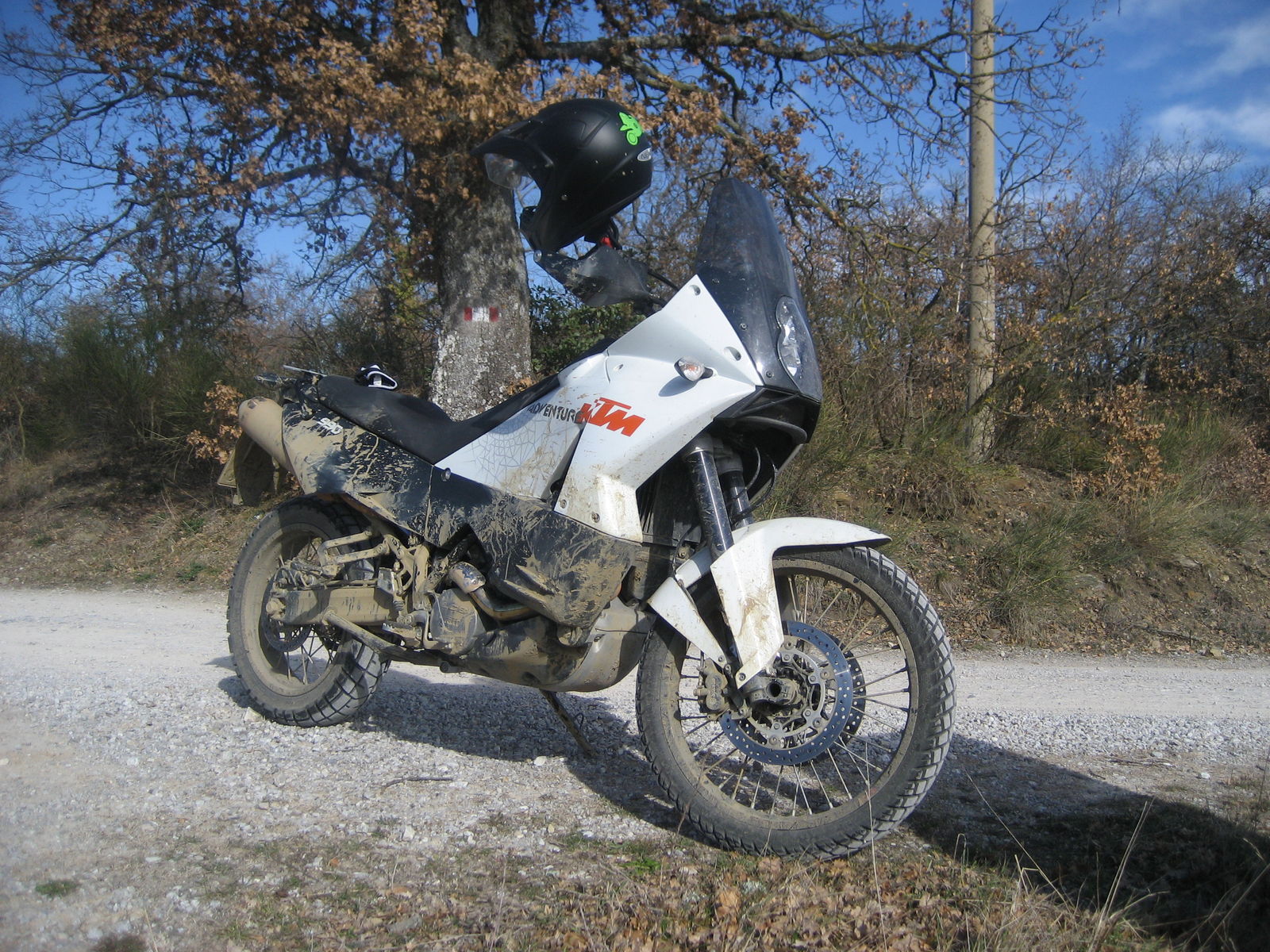

Im Anhang noch ein Bild einer Toskana-Ausfahrt letztes Jahr im März mit einem Leihmotroad ;-) AT wurde argerecht bewegt !!!

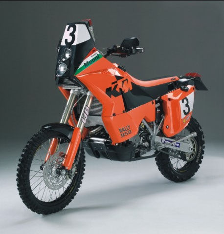

bei 65000.- € Budget würde ich mir die beiden besten kaufen (1x 05er S und eine 1012er R) und sie testen. Dann noch ne 950 SE, ....
oder die auf dem Bild Very Happy
