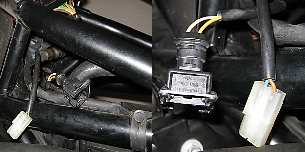

Hallo allerseits!
Moped ist wieder zusammengeschraubt und läuft... Ob es auch fährt, konnte ich noch nicht ausprobieren Smile
Zum Thema: wozu sind die Stecker, die sich links neben dem Luftfilterkasten befinden. Bei mir sind die nicht belegt (und ich hoffe, dass das auch vor dem Zerschrauben so war).
Ich meine, die Lösung schon einmal hier im Froum gesehen zu haben - find ich aber nicht mehr.
Könnt ihr euch noch einmal erbarmen?
Grüße und sonniges Wochenende!
punKTuM
Wozu sind die? Stecker befinden sich links neben dem Luftfilterkasten...

Lüfter oder Bremslichtschalter (weißer Stecker) Wink
Den anderen (schwarz) kenn ich nicht. Alles andere EPC, Zündspule..usw. hat nen anderen Stecker dry

IchundDu @ So, 7. Apr 2013, 21:18 hat folgendes geschrieben:
Passt auch nicht: Lüfterkabel liegt weiter vorne und ist bei mir angeschlossen. Hatte Kühlwasser getauscht und System entlüftet: Lüfter ist ordnungsgemäß angesprungen.
Der Bremslichtschalter liegt - wie in deiner Beschreibung angegeben - auf der rechten Seite. Meine Stecker liegen beide links. Bremslicht leuchtet.
EPC ist auch angeschlossen. Zündspulen natürlich auch: Motor läuft ja und TuneEcu meldet "0" Fehler...

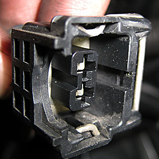

Vielleicht helfen ja die beiden Fotos und die Beschriftung des schwarzen Steckers?
punKTuM

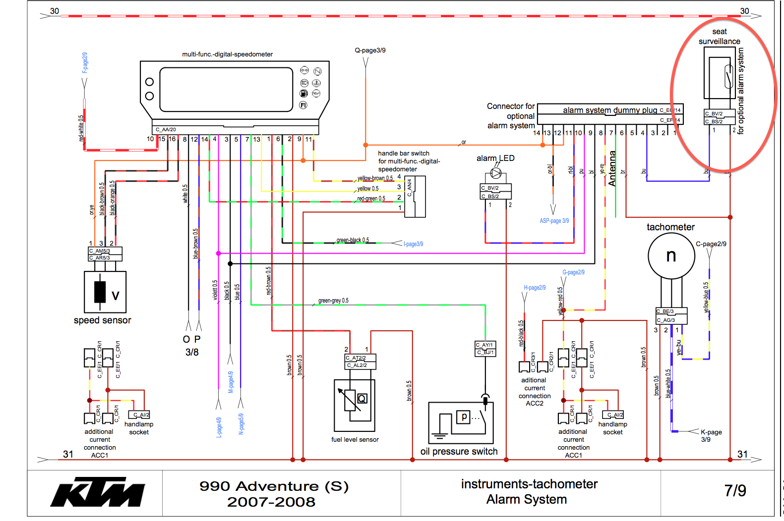

punKTuM @ So, 7. Apr 2013, 20:05 hat folgendes geschrieben:
...Vielleicht sind sie ein Rudiment aus dem Vergaser-Kabelbaum?
punKTuM
Ähhmm... Vergaserkabelbaum? gruebel huh
Du fährst doch laut Deinem Avatar eine 2008er EFI.
Was machst Du da mit einem Vergaser-Kabelbaum?
Der kleine weiße Stecker gehört doch wohl zur Diebstahl-Warn-Anlage. Cool
"Sitzbelegungserkennung"
Eine Sitzbank mit Kontakt kenne ich zwar nicht, aber es ist der einzige Stecker, auf den (laut Schaltplan) eine blaue und eine braune Leitung gehen.
Den anderen Stecker kann ich Dir auch nicht erklären.
Die Leitungsfarben gelb und weiß habe ich richtig erkannt, oder haben die jeweils noch eine zusätzliche Farbe?
Gruß, Peter

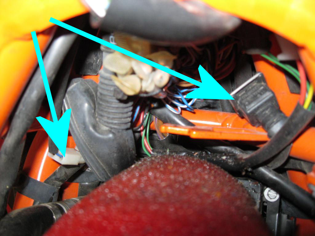

Nimrod @ Mo, 8. Apr 2013, 13:58 hat folgendes geschrieben:
Keine Ahnung wofür der Stecker gut ist, baumelt bei meiner EFI aber auch frei im Raum rum.
Könnte es ein Diadnose Stecker sein?
Der eigentliche Diagnosestecker befindet sich bei mir in der "ABS-Box" unter der Sitzbank.
Aber egal, Hauptsache, da muss nix von dran und der kleine Weiße ist ja für den "elektrischen Stuhl" Very Happy (siehe Beitrag von repho oben).

BeitragVerfasst am : Mo, 8. Apr 2013, 17:28    Titel: Antworten mit Zitat
....ein Foto von meinem letzten 15.000nder Service! Also keine Gedanken machen, die hängen auch bei mir nur "so rum"! Smile
