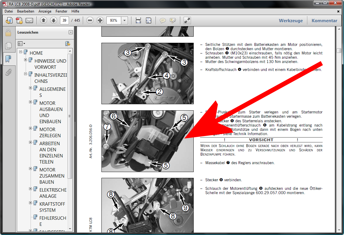

BeitragVerfasst am : So, 7. Apr 2013, 12:23    Titel: Antworten mit Zitat
Da sollte auch bei der 2003er die Hauptsicherung sitzen!?

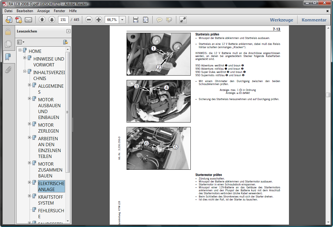

BeitragVerfasst am : So, 7. Apr 2013, 12:36    Titel: Antworten mit Zitat
...hab noch was gefunden was Dir ggf. helfen könnte, wenns die Hauptsicherung nicht ist!
