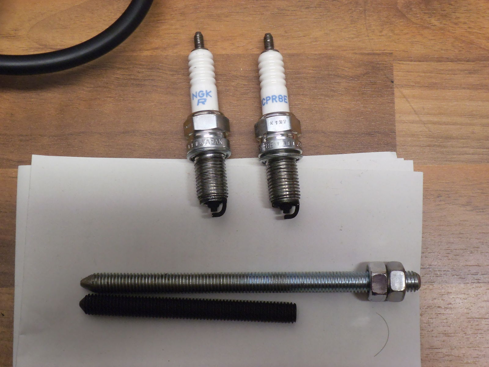

BeitragVerfasst am : Do, 18. Apr 2013, 0:12    Titel: Antworten mit Zitat
Muss man bei der 990er irgendwas beachten (elektronik) bevor man die auseinander nimmt? Ich mein beim Vergaser wars warm laufen lassen, dann Öl raus, oben alles wegbauen und Ventile einstellen. Muss man beim Einspritzer mehr beachten? Kann sich die ECU durch unsachgemäße Demontage irgendwie verstellen oder sonstiges passieren?
Die neuen Kerzen wurden noch mal raus gemacht, Kerzenbild is auf dem Foto zu sehen. Man beachte: Sie lief nur 2 mal kurz und sehr unsauber, ohne Gas halten lief sie auch gar nicht. Nebelte extrem aus den Töpfen und man hörte auch dass sie nicht immer zündete, eher selten besser gesagt...
Gleiches Kerzenbild auf beiden bedeutet doch dass es nur ein Fehler sein kann der sich auf beide Zylinder auswirkt, oder? also kanns doch nur Luft, Sprit oder Zündung sein. Meines Erachtens läuft sie zu fett, Kerzenbild ist rußig.
Kann irgendjemand helfen??? 7.6 ist Deadline, da muss sie laufen, und man hat ja auch nicht immer Zeit zum Schrauben...

Outdoorer @ Do, 18. Apr 2013, 0:12 hat folgendes geschrieben:
Ist mir nichts bekannt
Extremer Nebel? Das hört sich ja eher nach Wasser oder Öl an, oder war es kalt und/oder die Karre stand länger?
rEunion
BeitragVerfasst am : Do, 18. Apr 2013, 15:47    Titel: Antworten mit Zitat
Wie sieht das Öl aus......Wasser drinnen? Kühlwasser im Ausgleichsbehälter? Was habt Ihr an dem Motor vor dem Problem gemacht?
Das mit der falsch versetzt eingebauten Nockenwelle hatte ich mal bei einer meiner Varaderos.....in etwa der gleiche Effekt, wie das, was Du jetzt beschreibst.

@Squisher: Wasser im Auspuff kann nicht sein, da wir sie ja vorher 15min warm laufen haben lassen um das Öl ordentlich ab zu lassen.
@Kreta: Im Wasser kein Öl, zumal wir ja grade frisches Öl eingefüllt hatten. Vor dem Problem haben wir nur alles demontiert um die Ventildeckel zwecks Ventilspiel einstellen abnehmen zu können. Einen Versatz der Nockenwellen kann ich mir eigentlich fast nicht mehr vorstellen. Das Kerzenbild ist auf beiden Zylindern identisch, was ja bedeuten würde dass wir auf beiden Zylindern die Nockenwellen falsch eingebaut haben. Zumal haben wir ja direkt davor meine 950er gemacht und die rennt jetzt nach dem Einstellen wie Sau wub
Kann mir echt nicht erklären woran das liegt, bereitet mir doch die ein oder andere schlaflose Nacht...
