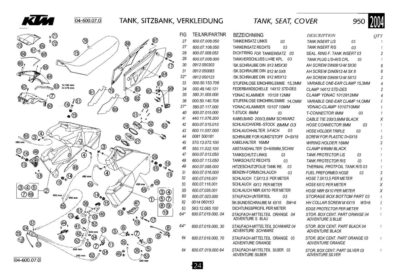

Hallo Leute,
hatte heute meine Tankhälften runter. Baujahr 2003.
Leider konnte ich an der rechten Seite den Schlauch in der Mitte des Tanks nicht mehr montieren. Der war total ausgehärtet und ging nicht mehr auf den 90 Grad Anschluss. Dieser Schnellverschluss ist auch nicht mehr da. ich nehme fast an der Schlauch war gar nicht auf dem Nippel.
Welche Funktion hat dieser Schlauch? Ich nehme an Entlüftung? Oder ist das die Verbindung zwischen beiden Tanks?
Wo bekomme ich auf die Schnelle einen neuen Schlauch her?
Vielen Dank für Eure Hilfe
Thomas

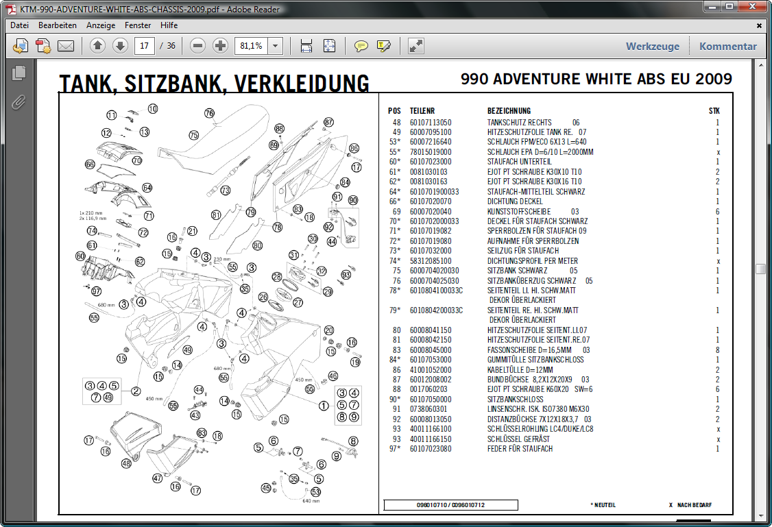

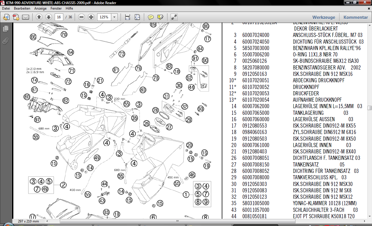

BeitragVerfasst am : So, 31. März 2013, 22:08    Titel: Antworten mit Zitat
....der Schlauch soll 230mm lang sein, laut Zeichnung!
 Dateiname:  2013-03-31_230726.png
 Dateigröße:  223.63 KB
 Heruntergeladen:  1014 mal
BeitragVerfasst am : So, 31. März 2013, 22:12    Titel: Antworten mit Zitat
rad_thom @ So, 31. März 2013, 22:04 hat folgendes geschrieben:
Wenn ich mir Deine Beschreibung (abgebrochener Winkel) anschaue, fällt mir auf das meine Winkelstücke deutlich tiefer sitzen............
Das war bei verschiedenen Modellen, ich glaube bei den ersten Einspritzer, eine Nachbesserungsarbeit. Die Zeichnung ist für das 2009er Modell und wohl auch für die nachfolgenden.

kretabiker @ So, 31. März 2013, 22:08 hat folgendes geschrieben:
Danke diese Zeichnung habe ich gebraucht.
Die Verbindung oben gibt es bei mir nicht.
Es geht um den Schlauch mit der Nr. 55.
Wenn Du jetzt noch die Ersatzteilnummer hast.....
Vielen Dank
Thomas

BeitragVerfasst am : So, 31. März 2013, 22:17    Titel: Antworten mit Zitat
........ Wink
Aber bestell doch bei Louis, den Link habe ich Dir oben eingestellt.......kostet sicher nur die Hälfte!!!!
 Dateiname:  2013-03-31_231525.png
 Dateigröße:  223.58 KB
 Heruntergeladen:  921 mal
BeitragVerfasst am : So, 31. März 2013, 22:19    Titel: Antworten mit Zitat
Turbodiesel @ So, 31. März 2013, 22:16 hat folgendes geschrieben:
.........Seit wann hatten denn die 950er diesen "Verbindungsschlauch" ? Ich denke ihr redet aneinander vorbei.
Er hat den Schlauch doch aufgrund der Zeichnung erkannt, oder? Außerdem weiß ich gar nicht was er für ein Modell fährt.....!

Nein, keine Nachrüstarbeit. Die Überlaufschläuche Nr.55, die rad_thom meinte, gab es schon immer bei der 950er
 Dateigröße:  394.14 KB
 Angeschaut:  893 mal
