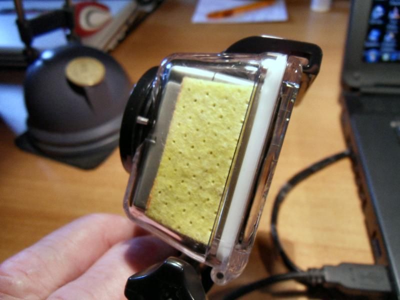

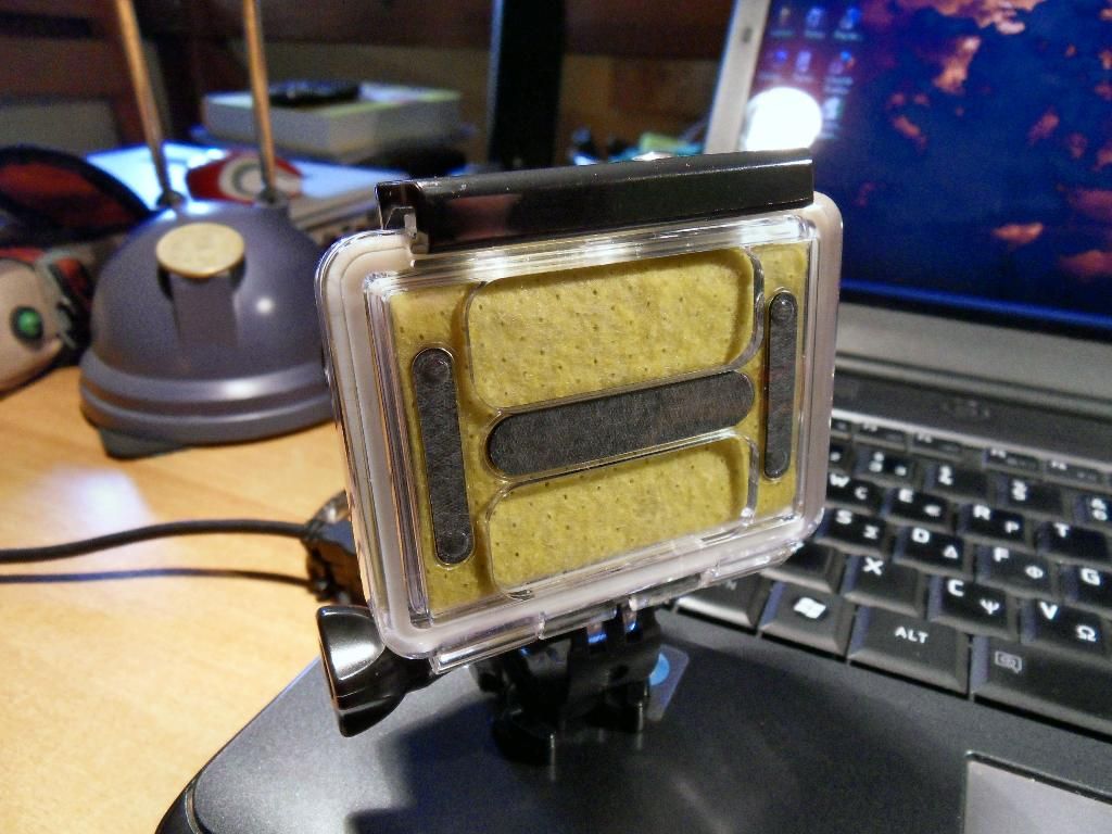

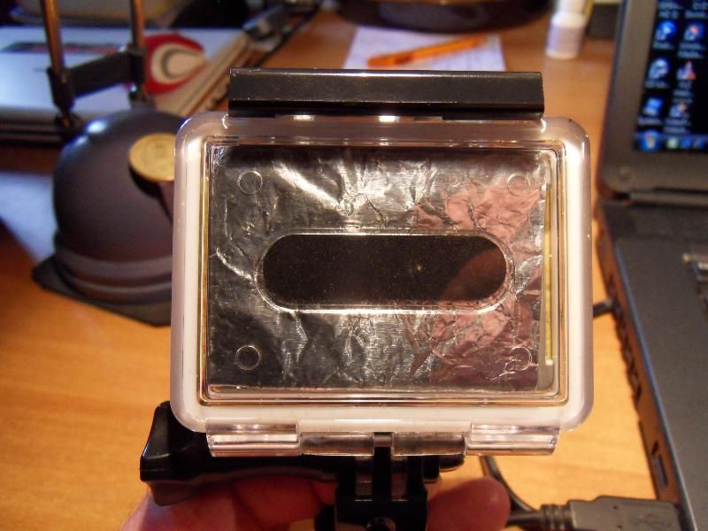

Ich machs kurz.....1000 Dinge probiert: Alu-Küchenfolie hinten auf die Kamera, ganzflächig, soll die Kondensbrühe von der Linse (kältester Punkt im Plastikgehäuse) ableiten, rechts und links der Kamera ersatzweise 2 kleine, zugeschnittenen Küchenschwammstückchen eingelegt (soll bald das werden, ist unterwegs:

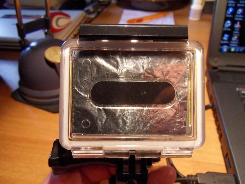

), die Linse mit Anti-Fog Mittel behandelt, probeweise das offene hintere Türchen angebaut (anstatt der geschlossenen)....alle Tipps aus dem GoPro Forum.
 Dateigröße:  94.76 KB
 Angeschaut:  1714 mal
 Dateigröße:  82.35 KB
 Angeschaut:  1747 mal
 Dateigröße:  141.17 KB
 Angeschaut:  1838 mal

Letzten Herbst war ich mit einem Kumpel im Gebirge unterwegs. Beide hatten wir die GoPro2. Er mit geschlossenem Deckel, ich mit offenen, ohne irgendwelche Folien/Tücher etc. Seine hat am Stilfser Joch kräftig beschlagen, meine überhaupt nicht. Ich denke das hat was mit der Luftfeuchtigkeit und insbesondere mit dem unterschiedlichen Luftdruck innen/außen beim geschlossenen Gehäuse.

Ich habe das Problem noch nie gehabt. Bin immer mit offener Tür gefahren, egal ob andalusischer Staub oder feuchte Schweizer Umgebung. Nie Probleme.
Ich vermute, mit offener Tür ist die Linse leicht hinterlüftet. Mit Silicagel oder andere Einlagen verstopfst Du nur die rudimentäre Lüftung.

Ich fahre die GoPro grundsätzlich mit geöffneten Deckel. Ich habe das leider auch mal unter Wasser gemacht . Nach mehreren Stunden in der Sonne lief sie wieder wie am 1. Tag . Nur die eine Datei die im Wasser entstand ist unbrauchbar gewesen nicken .
Wegen Staub würde ich mir überhaupt keine Gedanken machen da das Objektiv (der Zylinder) sehr genau in das Gehäuse passt (ich schätze da wird auch kein Staub rankommen), im Notfall alles leicht gereinigt werden kann und es keine beweglichen Teile gibt.
