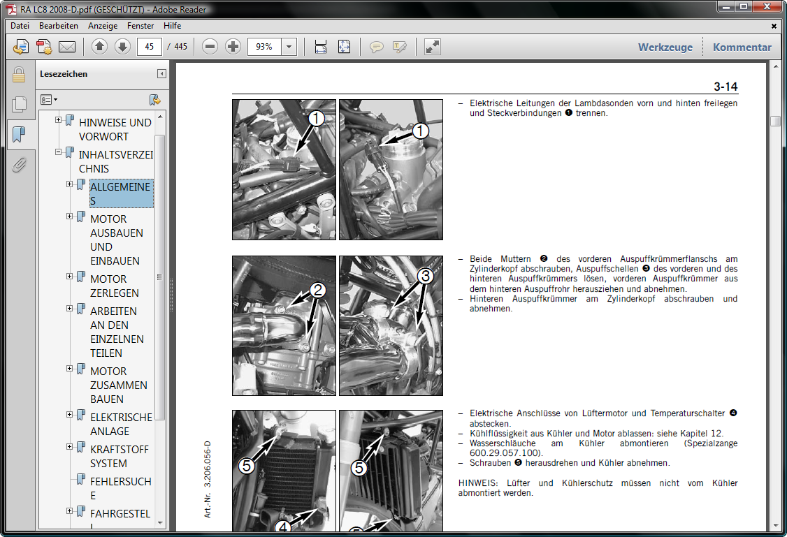

Weiß nicht ob Dir das ein wenig hilft......das einzige was ich in der Arbeitsunterweisung gefunden habe ist das (vielleicht kannst Du an den Steckerkontakten was messen!?):
 Dateigröße:  374.93 KB
 Angeschaut:  637 mal

Aber da sieht man ganz gut, dass die Steckverbindung der hinteren Sonde ziemlich verbaut ist, also mal eben kurz ne Referenzmessung machen ist nicht.

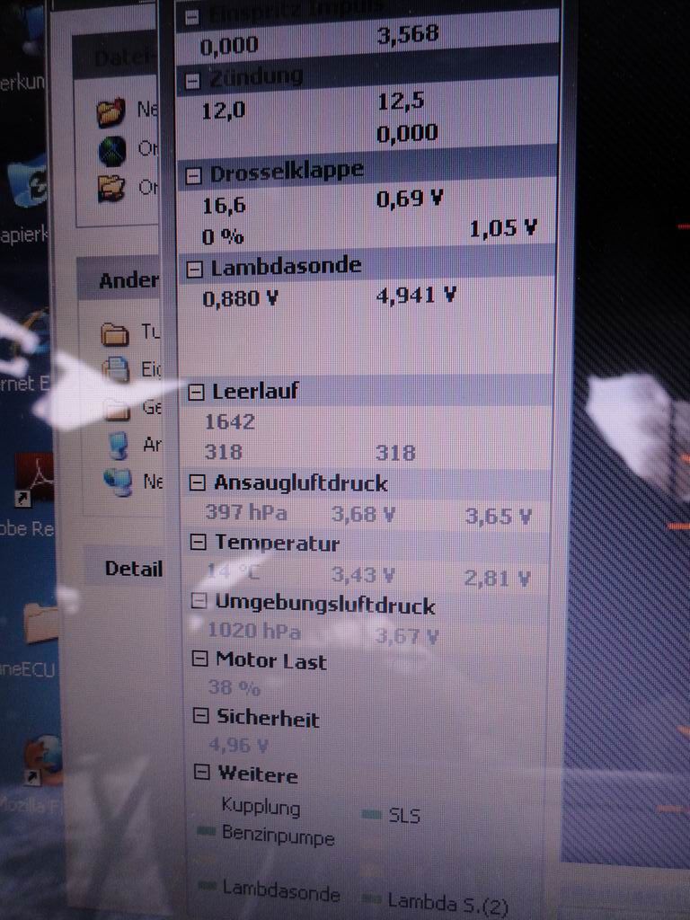

Die Auswertung mit TuneECU hat auch unterschiedliche Lambda-Werte ausgespuckt. Ich kenn mich da zwar nicht wirklich mit aus, aber ich denke mal dass die Werte je eine Sonde wiederspiegeln und irgendwo im gleichen Bereich liegen sollten?!
 Dateigröße:  158.03 KB
 Angeschaut:  611 mal
