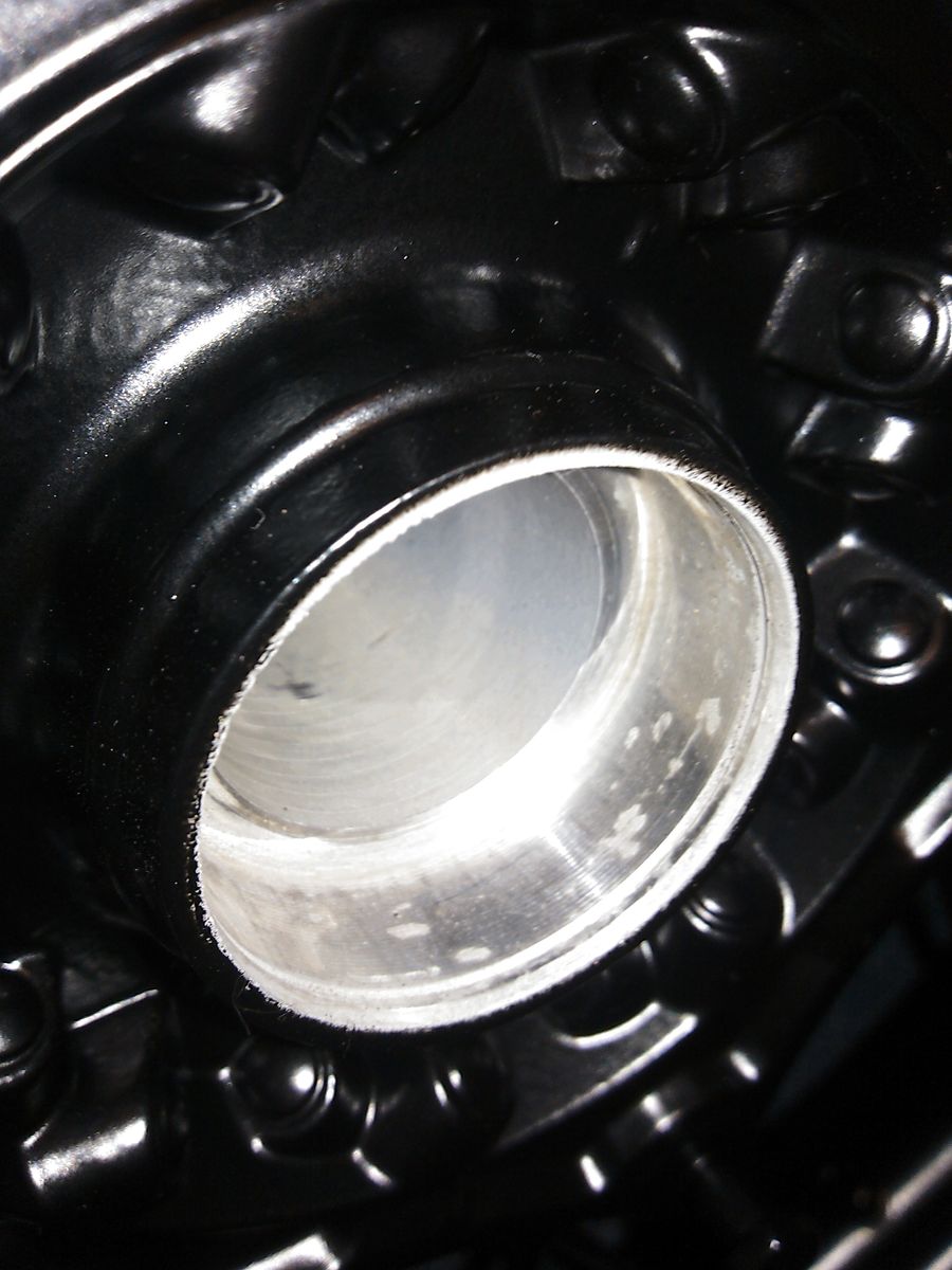

Hallo an alle,
Mir ist ein kleine Frage aufgekommen: Und zwar habe ich meine Felgen Pulverbeschichten lassen. Da ich meine Reifen abziehen lassen habe und die Lager ausgedrückt habe, stellt sich jetzt für mich die Frage, wie ich die Laufrichtung der Vorderradfelge erkennen kann, Bzgl. des wieder aufziehens der Reifen blink Question
Vielen Dank schon einmal Very Happy
Gruß Mario

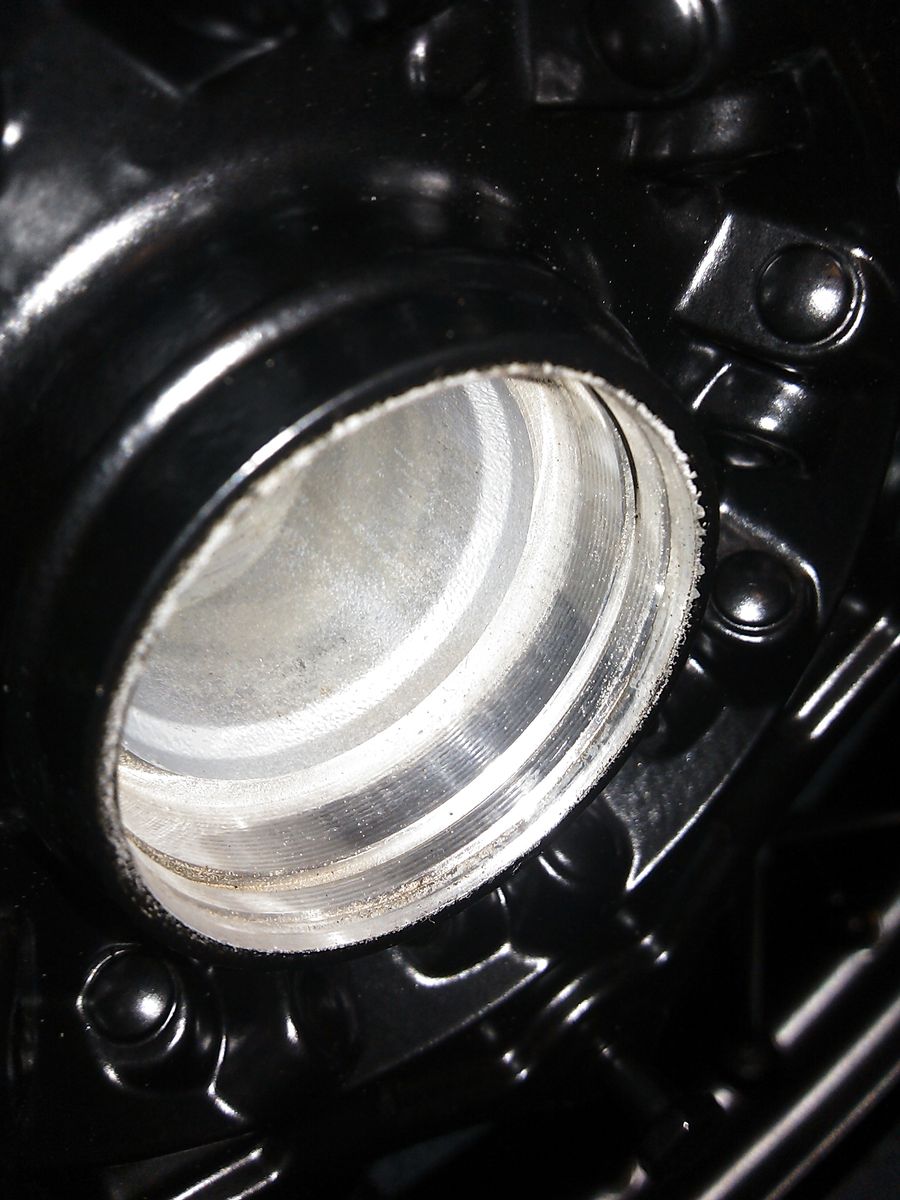

die Passungen für die Lager sind doch aber unterschiedlich
( auf der einen Seite ist eine Rille mehr ). Question Question Question

friedrichOffline
Anmeldungsdatum: 05.12.2006
Beiträge insgesamt: 1150
Husky 701 Omega
BeitragVerfasst am : So, 24. Feb 2013, 19:07    Titel: Antworten mit Zitat
die 2te innere Rille ist für den Seegerring auf der linken Seite.
Warum das Lager nur links einen Seegerring hat ?? Wahrscheinlich
hat das nur was mit dem werksseitigen Montageprozess zu tun.
Das Maß von Lageranschlag bis Aussenkante muss gleich sein.
Die VA-Nabe ist meines Wissens nach symmetrisch.
Cool Cool Cool Friedrich
Mario83Offline
Anmeldungsdatum: 24.01.2013
Beiträge insgesamt: 40
Yamaha TZR 250
BeitragVerfasst am : So, 24. Feb 2013, 19:27    Titel: Antworten mit Zitat
Super, vielen Dank.
Damit kann ich arbeiten Very Happy
