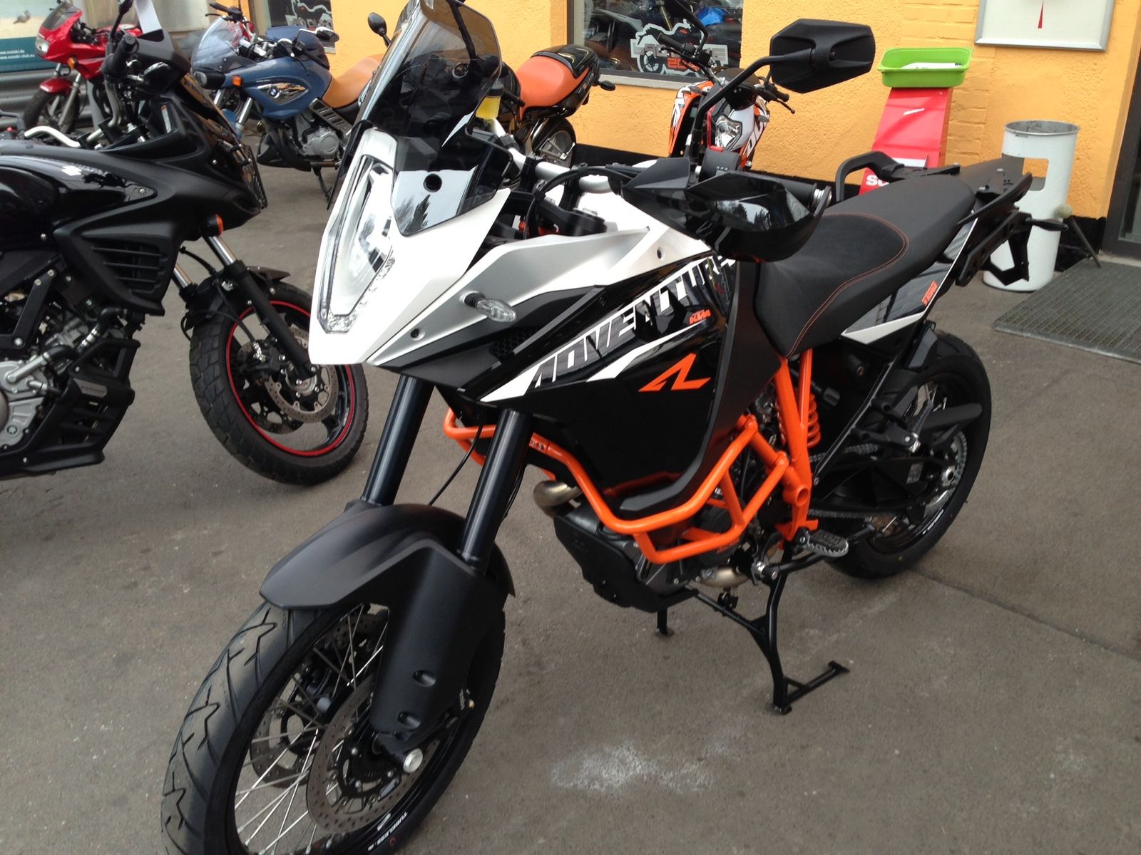

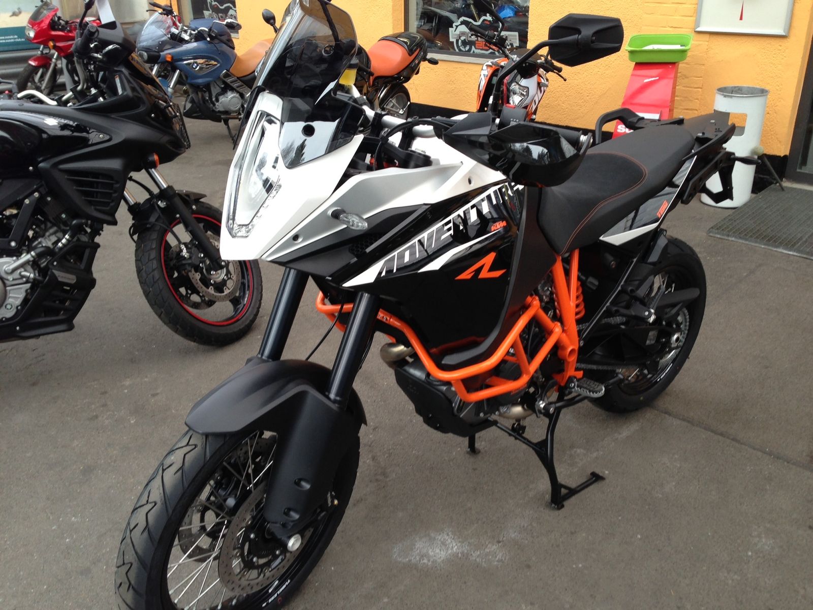

BeitragVerfasst am : Sa, 9. März 2013, 11:49    Titel: Habe meine gestern gekauft Antworten mit Zitat
ADV R steht beim Händler und muss noch die KTM Saissoneröffnung 16.3. abwarten. Haha...na egal Wetter iss ja eh shit und zur Not habe ich ja noch Ausweichbikes...
Aber mal was Anderes... wie sieht´s mit Enduroreifen aus? Laut Bedienungsanleitung gibts nur die Strassenreifen Conti. So bischen Stolle wäre nett. Nutzbar sind eigentlich alle die auf die 950/990 auch passten, nur wie siehts mit der Erlaubnis aus?
