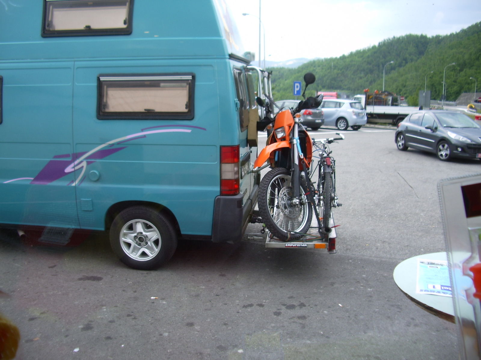

... nuja, also ich hab seit 12 Jahren einen Moppedträger am Bus, Transportiere Mopped´s auch im Bus, oder auch 1.im und das 2.te am Bus.
Bei Trägermontage (Quer zur Fahrtrichtung), ist das Mopped natürlich auch zur Rückwand gesichert. Normal zurre ich dann das Mopped mit 6 Gurten + 2xRadgurten + 2x gegen die Rückwand ab Wink
(da wackelt nix mehr). Der Träger + Achse vom Bus sind auf 300 Kg ausgelegt Wink . Also ganz so doof bin ich ned.
Meine Frage war, ob das Teil schon jemand in der Praxis hat, bzw. getestet hat. Mir geht es darum, das Teil einfach schneller auf den Träger zu befestigen.
Nur mit den Teilen würde ich auch nur eine Sportenduro längs zur Fahrtrichtung + Radklemme verwenden.

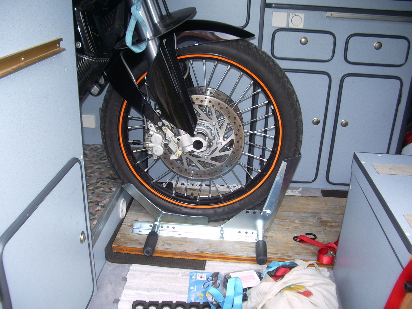

... ich kenn solche Teile aus dem Möbelbereich (Fernsehsessel etc.)und frage mich halt wie die arretieren bzw. wie es z.B. um die Wasserdichtihkeit etc.bestellt ist. (bei den Sesseln, verrecken die auch ohne Wasser etc.)
@franky
mach ne Radklemme in den Viano, ist praktisch .. Wink
