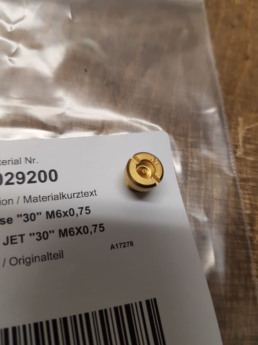

Das Thema Öldüse wollte ich heute beim Service auch mal angehen, da im kaltem Zustand die Kupplung recht stark rupft. Was musste ich feststellen blink Da war nichts!! Nach dem ich die Schraube raus hatte und reinschauen wollte wo die Düse steckt, sah ich ein leeres Loch! Keine Düse weit und breit. Können durch das Fehlen dieser Düse irgendwelche Schäden auftreten? Ich würde gerne mal wissen welche Werkstatt die Düse raus genommen und nicht wieder eingebaut hat! Also in Zukunft lieber doch alles selbst machen.... Mad
VG Arne

Die Messingdüse ist definitiv nicht da gewesen! Ich konnte gut reinschauen und was aus messing war definitiv nicht dort!

Sieht aus wie ne Dellorto PHB Vergaserdüse. Steht da ne Nummer drauf?

Da gehört genau die Düse auf dem Foto rein, ist die aktuelle Version. Wurde oben schon mal beschrieben.....und ja ohne diese Düse rupft die Kupplung recht heftig Wink

Verschlußstopfen entfernen, Düse losschrauben. Lappen um die Bohrung legen, um die Düse mitsamt Öl aufzufangen. Dann ganz kurz den Anlasser betätigen, das Öl drückt die Düse heraus. Geht viel einfacher als das Gefummel mit Werkzeug.
Die Kupplung rupft kalt sowohl bei zuviel Ölzufuhr (fehlende oder zu große Düse) wie auch bei zu wenig Öl (verstopfte Düse, zu dickes Öl). Ich würde aber im vorliegenden Fall nicht nur die fehlende Öldüse Nr. 60038029200 einsetzen, sondern auch den Kupplungskorb auf Rattermarken von den Reibscheibenkanten prüfen. Kann man mit einer feinen Feile glätten, dann laufen die Scheiben wieder besser.

Neue Öldüse habe ich gestern schon bestellt. Ab welchem Werkstatt Aufenthalt ich das rupfen der kupplung hatte kann ich nicht mehr sagen. Aber auffällig ist es schon. Danke hakim und alle anderen für die Hinweise. Ich fahre dieses Wochenende erstmal mit der rupfenden kupplung weiter😏
