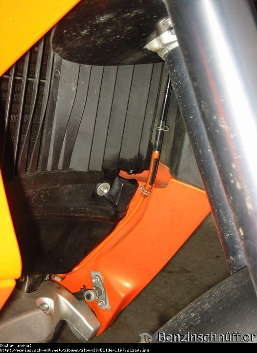

Hallo an alle,
hab letztens meinen Öltank demontiert um eine original Ölableseleitung von der APRILIA CAPONORD an meiner LC 8 ADVENTURE zu montieren.KTM montiert ja inzwischen auch solche Leitungen an der 990 SUPERDUKE und 950 SUPERMOTO.Habe M10er Löcher gebohrt und Hohlschrauben,samt Dichtungen außen und 17 Muttern von innen,gesichert.Hat prima geklapt.Ergebnis könnt Ihr anhand beigestellten Bildern sehen.Bei fahrt sichere ich die leitung durch halbierten Ölschlauch,denn ich über das Ölröhrchen stülpe,vor Beschuß!Praxistest wird demnächst folgen,aber da mach ich mir keine Sorgen.
Viele Grüße,Hosi

BeitragVerfasst am : Di, 4. Jan 2005, 20:10    Titel: Antworten mit Zitat
Hey,
das sieht sehr gut aus. Ähnliches hatte ich mir auch schon überlegt.
Gibts da ein Set von der Caponord? Und was kostet das? Bezugsquelle?
Ich wusste nicht, ob man von innen sichern kann. Der Tank ist doch nicht zu öffnen, oder? Wie hast Du das gemacht?
Wäre dankbar für Infos.

Saubere Arbeit. Sieht aus wie ab Werk. Auch die Idee mit dem Schlauch als Schutz finde ich Klasse.

Die Idee ist ja nicht schlecht... Bloß wenn du da nen Ölstand ablesen kannst, hast du viel zu wenig Öl im Tank :D
Guck dir mal die Ölstandskontrolle vom Marius an, der Ablesebereich liegt oberhalb deines Schlauches! Und das ist der Bereich, der vom originalen Ölmess-Stab abgedeckt wird. Unterhalb gibts Probleme mit dem Öldruck (Steuerkettenspanner)!

Respekt, super gemacht, sieht wirklich gut aus Very Happy
Hast Du nur ein Durchgangsloch gebohrt für die Hohlschraube oder gibts die Dinger auch mit Außengewinde (wäre besser zum abdichten)?
Haste den Behälter schon wieder eingebaut? Wo is dann der normale Ölstand?

Hosi hat folgendes geschrieben:
Dort allerdings paar cm weiter oben und seitlich. Die Stelle wird jedoch bei der Adventure vom Benzintank verdeckt.

Schradt hat Recht! Ich habe den exakten Ölstand milimetergenau ermittelt und er liegt (der maximale) genau in der Mitte der Öffnung die ich mit einem durchsichtigen Schlauch verdeckt habe. Somit dürfte bei Hosis System der "sichtbare Messbereich" um ca. 5-7 cm zu tief angesetzt sein. Wenn dann bei Hosis System ober erstmal Lufz zu sehen ist dürfte die Kiste schon einen Schaden bekommen haben da schätzungsweise dann schon mehr als 1l Öl fehlt.
@Hosi
Hast Du das Ölniveau genau eingemessen? Es kann doch nicht von Moped zu Moped schwanken blink . Ich würde Dir raten vor einem Test dies nochmals gründlich zu prüfen und überlegen.

So wie ich das sehe ist Hosis Schauch nur etwas tiefer wie bei der Serienlösung von KTM.
Kann es sein, dass das Öl durch Kapilarkräfte in der Benzinschnüfflerlösung höher steigt, als der eigentliche Level im Ölbehälter steht?

@Marco
"So wie ich das sehe ist Hosis Schauch nur etwas tiefer wie bei der Serienlösung von KTM."
Das ist richtig. Das Problem ist nicht eine ästhetisches ("nur etwas tiefer") sondern ein technisches. Durch dieses "nur etwas tiefer" wirst nicht den RICHTIGEN Ölstand sehen können. Somit wird das system nicht das bringen wofür es gedacht wurde.
"Kann es sein, dass das Öl durch Kapilarkräfte in der Benzinschnüfflerlösung höher steigt, als der eigentliche Level im Ölbehälter steht?"
Eindeutig NEIN.
Das Rohr welches ich verwendet habe hat innen 4mm. Da sind die kapilarkräfte gleich 0,00 . Zudem sagte ich schon daß ich den RICHTIGEN Ölstand ermittelt habe (Machine senkrecht, einmal auf den Rädern stehend und mit Gurten an Wänden befestigt, ein andermal auf Mittelständer) und haargenau auf das äußere Rohr übertragen.

Benzinschnüffler hat folgendes geschrieben:
Ah. Alles klar. Du meinst den wahren Ölstand. Wink
Ich hatte gerade keine LC8 zur Hand und übersehen, dass der Öltank im hinteren Bereich ja noch die beiden Absätze nach oben hat wo auf der rechten Seite der Ölmessstab drinsteckt.
Richtig, der käme dann tatsächlich auf die Höhe von Deinem Ölstand.
Eine Minischlauchlösung wäre bei der LC8 wohl nicht denkbar weil alles verbaut, oder?

Wolferl hat folgendes geschrieben:
@Hosi
Deine Idee finde ich super.Erkläre doch bitte mal wie du das mit der17er Mutter von innen gemacht hast.
Hallo? Wer so den Ölstand misst, fährt sich nen Motorschaden ein!
Verstand einschalten, nicht von schönem Aussehen blenden lassen...
Ich fass es nicht...

"Ich fass es nicht..."
Ich auch nicht ohmy . Aber dann, oh, großes Wunder, hat der Motor seinen Geist ausgehaucht obwohl wunderschöne "Ölstandsmessung" angebaut Laughing .
Ich habe nachgemessen: wenn bei Hosi das Ölniveau im Schauglas sichtbar wird liegt es ca. 6 cm unter dem Idealniveau (mitte zwischen min und max). Das sind dann immer noch mind. 4 cm unter Mindestniveau.
Mein Fazit: schön gemacht Wink aber leider untauglich Sad.
