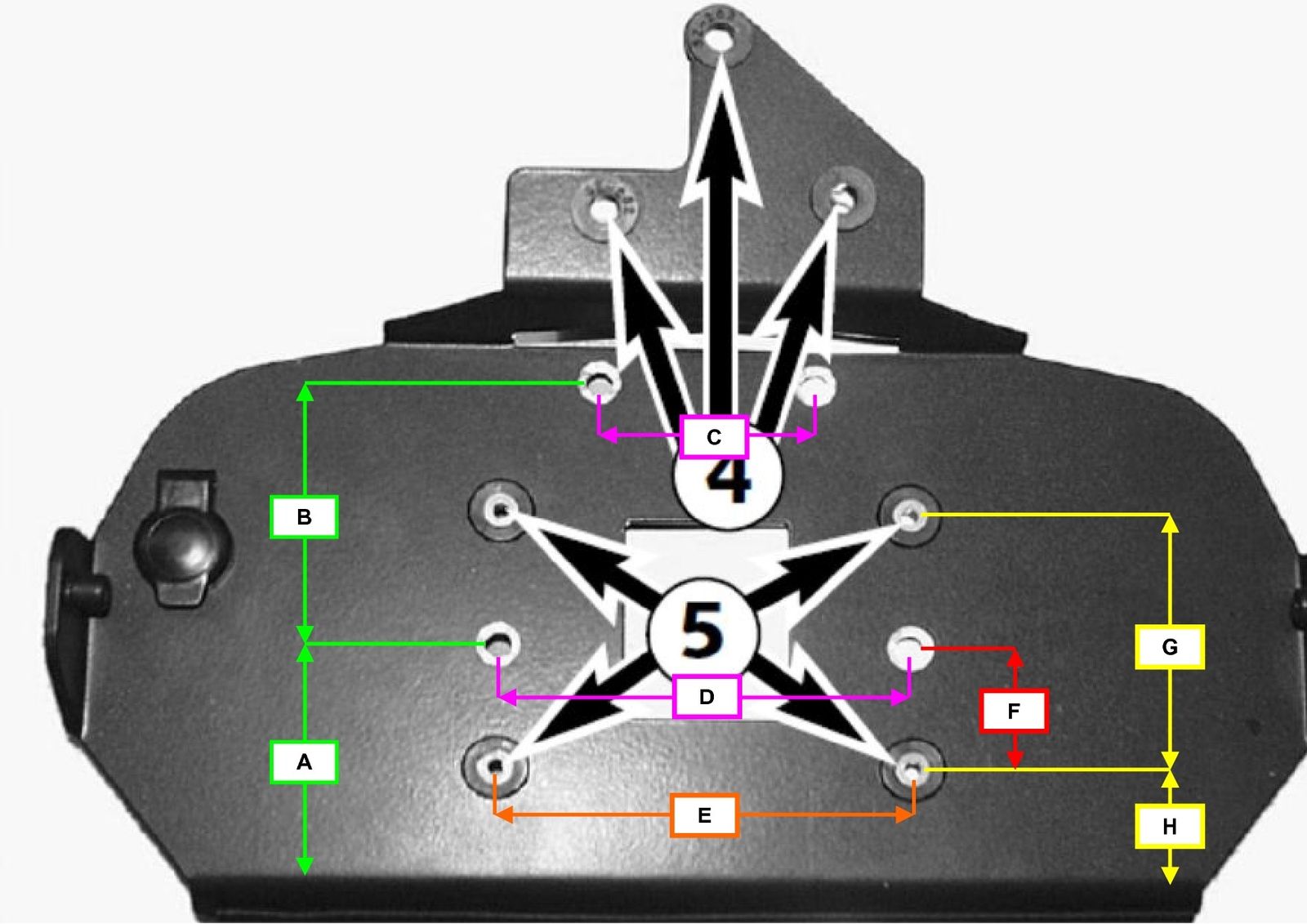

BeitragVerfasst am : Fr, 21. Dez 2012, 18:27    Titel: Halteblech Roadbookhalter KTM Adventure Antworten mit Zitat

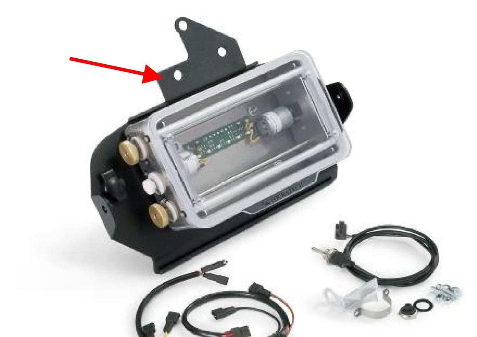

hat jemand von dem "Halteblech" eine Maßzeichnung und / oder ein paar Bilder wie das Blech befestigt wird ? Gibt es vielleichts eine Art KTM-"Montageanleitung" die man hier mal als PDF reinstellen könnte ?

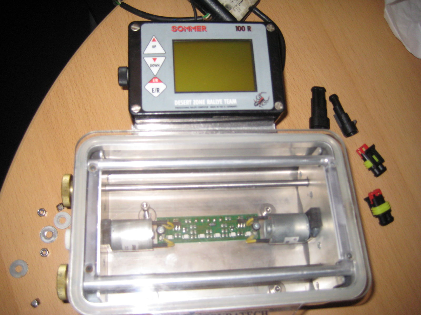

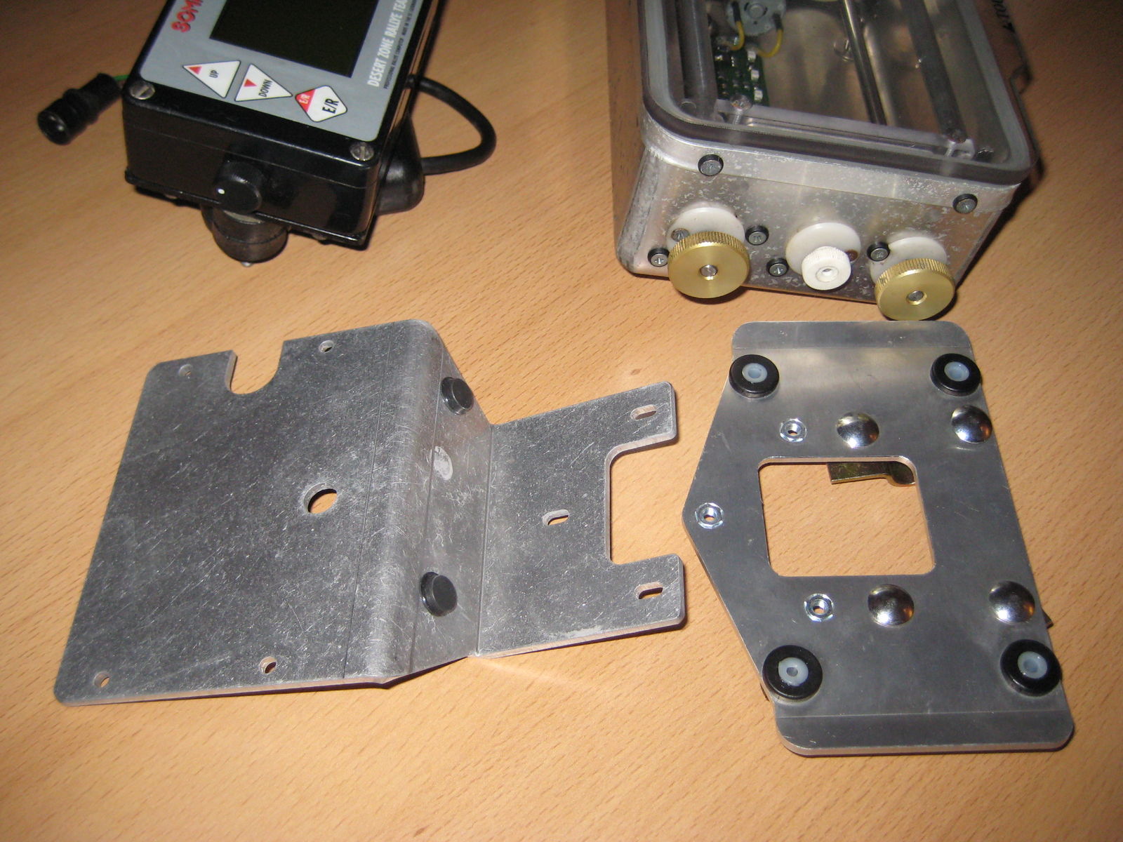

So, hier die Bilder, obwohl mir inzwischen Zweifel gekommen sind, ob wir überhaupt vom gleichen Teil sprechen. Sad
 Dateigröße:  301.93 KB
 Angeschaut:  1185 mal
 Dateigröße:  209.75 KB
 Angeschaut:  1197 mal
 Dateigröße:  193.72 KB
 Angeschaut:  1240 mal
Gruß d-line75

BeitragVerfasst am : Sa, 22. Dez 2012, 22:54    Titel: Antworten mit Zitat
d-line75 @ Sa, 22. Dez 2012, 21:44 hat folgendes geschrieben:
Nein, leider nicht. Das ist der Universal-Haltesatz von TT für IMO und Roadbook und da wirst Du erst noch basteln müssen, dass das in das original Cockpit passt. Wie ich sehe, hast Du noch ein älteres IMO-Modell mit Einstellrad für die Kontrasteinstellung des LCD-Bildschirms.

Roadbook-Halteplatte:60012073050

d-line75Offline
Anmeldungsdatum: 12.05.2008
Beiträge insgesamt: 1329
KTM EXC 350F SixDays
Yamaha T700 Word Raid
BeitragVerfasst am : Di, 25. Dez 2012, 17:34    Titel: Antworten mit Zitat
Turbodiesel @ Sa, 22. Dez 2012, 22:54 hat folgendes geschrieben:
Basteln, ja, aber darum geht es ja auch.
IMO und Roadbook haben schon ein paar Jahre auf dem Buckel, sind aber in Top Zustand.
Das Copyright in der Anleitung vom IMO ist von 1994! blink Ich hatte eben mal alles provisorisch verkabelt und frunzt wunderbar, ich muß den Kontrast zwar fast auf Anschlag drehen und ich bin gespannt wie das bei Sonne von hiinten ist. aber wir werden sehen.
Ich will ja auch kein Profi mehr werden. Mr. Green
Ich bin auf Deine Lösung gespannt, Du legst die Latte ja immer recht hoch an. Smile
Gruß d-line75

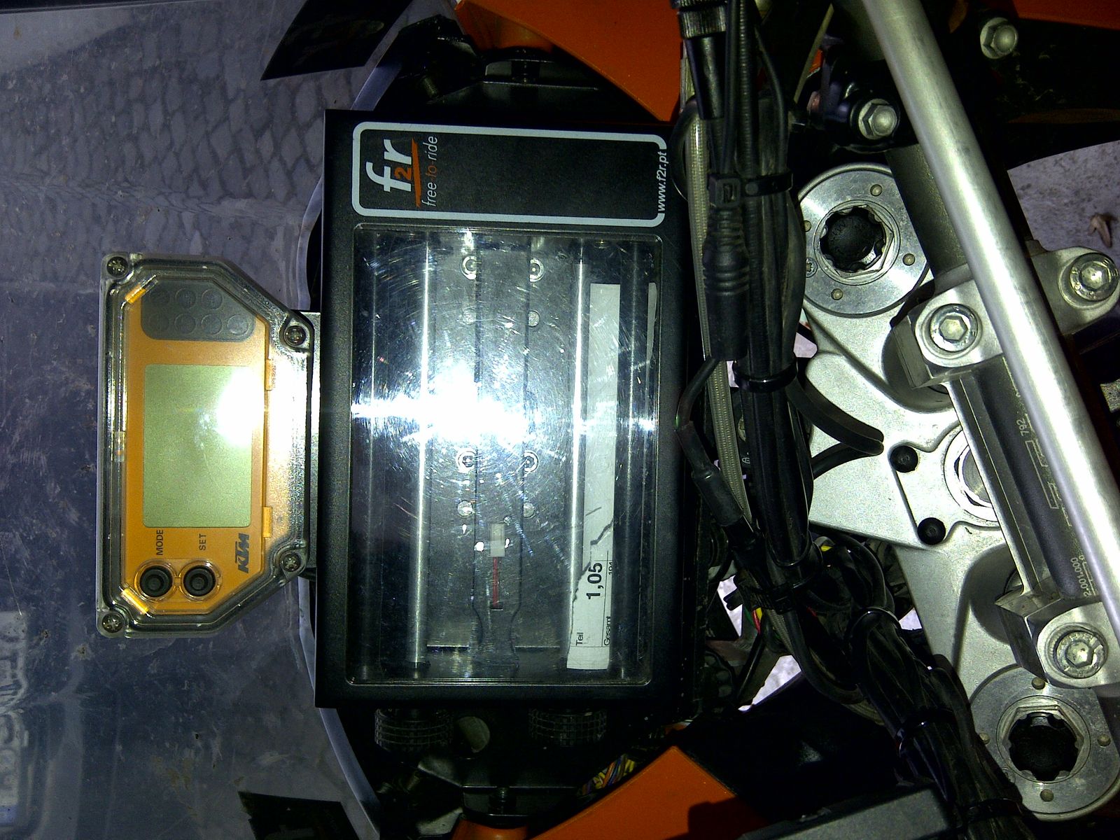

ZwergenfactoryOffline
Anmeldungsdatum: 30.04.2006
Beiträge insgesamt: 1063
 →  74.000 km
LC 4 Competition, Beta REV 3,
 →  36.000 km
Fireblade SC 50
 →  43.000 km
BeitragVerfasst am : Do, 27. Dez 2012, 13:19    Titel: Antworten mit Zitat

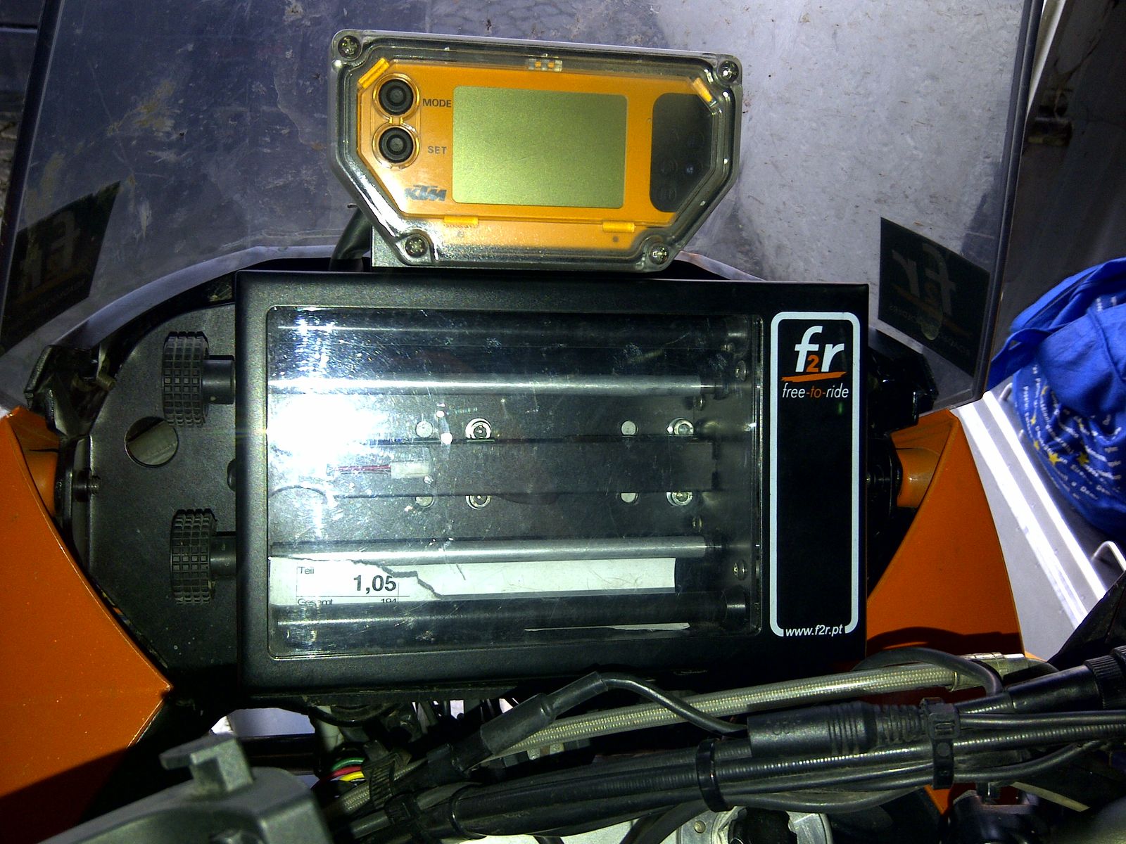

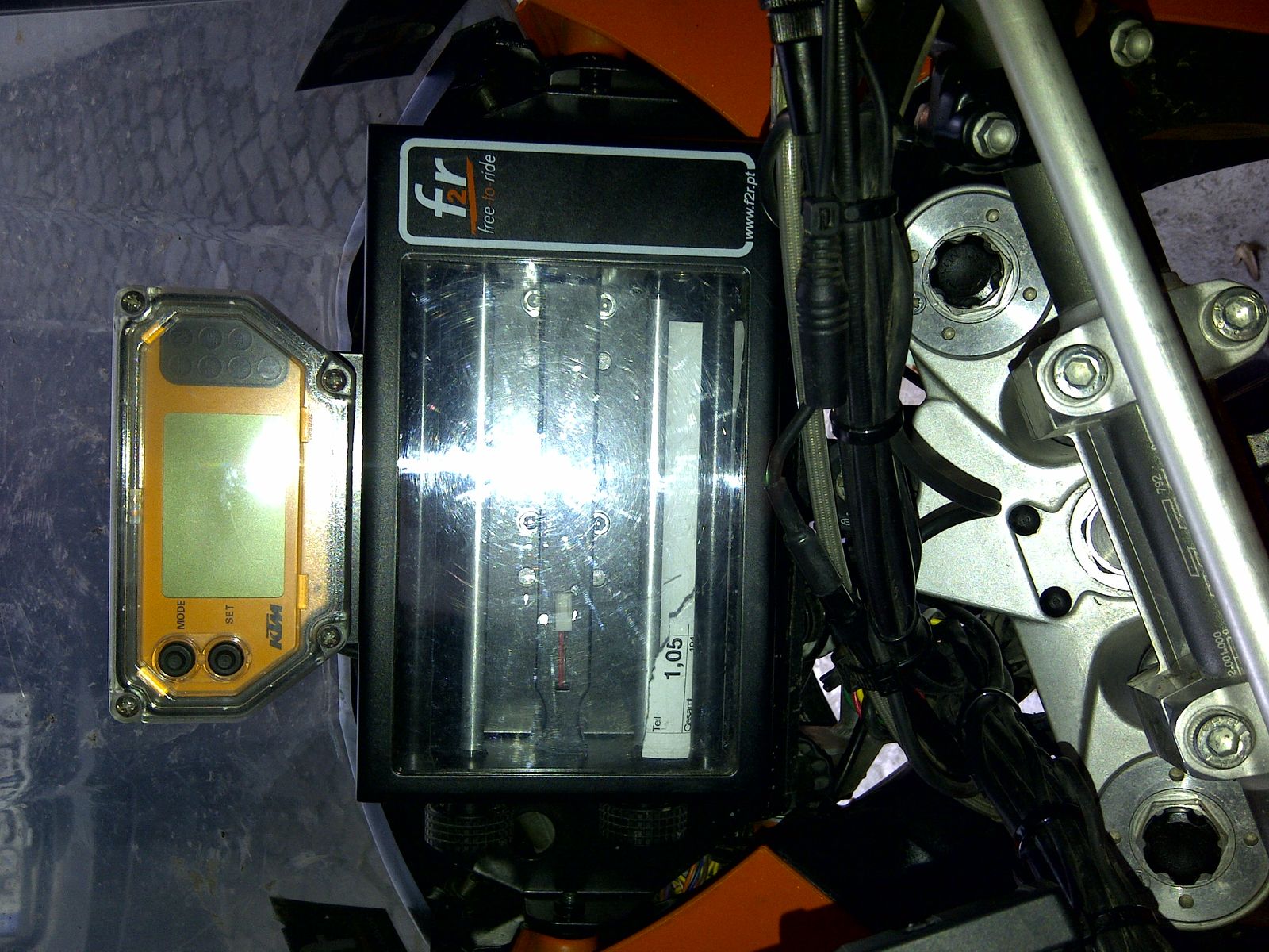

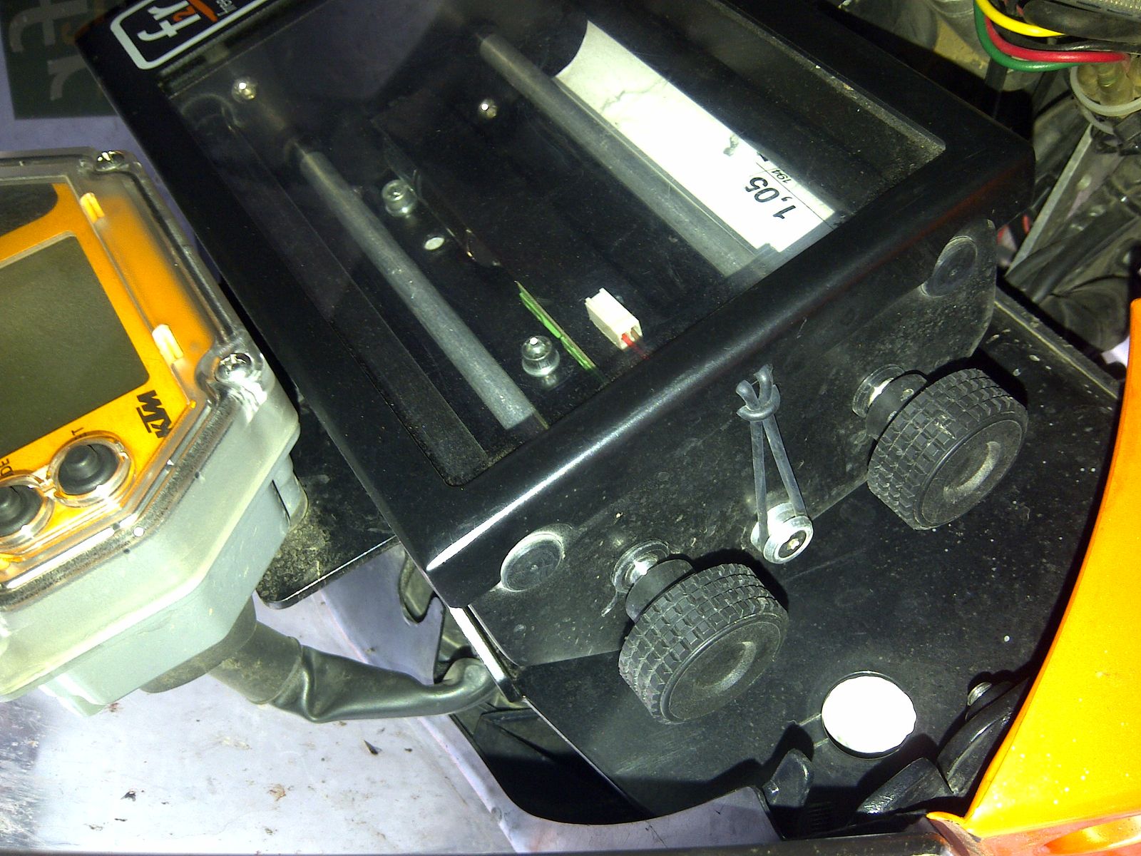

Hi Turbo,
habe leider auch keine Zeichnung oder Einbauanleitung, fertig aussehen mit orig. Tacho , der im übrigen genau in die obere Halteplatte passt, tut das ganze aber so:
Kannst Dir bei mir natürlich auch live ansehen....
CU,
ZF
 Dateigröße:  315.08 KB
 Angeschaut:  1194 mal
 Dateigröße:  336.82 KB
 Angeschaut:  1136 mal
 Dateigröße:  302.05 KB
 Angeschaut:  1161 mal

@Zwergenfactory
Ist das denn im stehen vernünftig abzulesen?? mellow
Gruß d-line75
 →  74.000 km
 →  36.000 km
Fireblade SC 50
 →  43.000 km
BeitragVerfasst am : Do, 27. Dez 2012, 18:37    Titel: Antworten mit Zitat
d-line75 @ Do, 27. Dez 2012, 14:59 hat folgendes geschrieben:
@Zwergenfactory
Ja, problemlos, ist alles quasi original.....will meinen passt ohne große Änderungen.........
Die RB-Halterug ist ja nicht für das F2R vorgesehen, sondern fürs Teuratech. Dadurch habe ich ein paar Löcher neu gebohrt, das wars dann aber auch schon.
CU,
ZF

BeitragVerfasst am : Mo, 21. Jan 2013, 11:02    Titel: Antworten mit Zitat
ecki @ So, 23. Dez 2012, 20:06 hat folgendes geschrieben:
Hallöle
Grüßle, Ecki! Wink

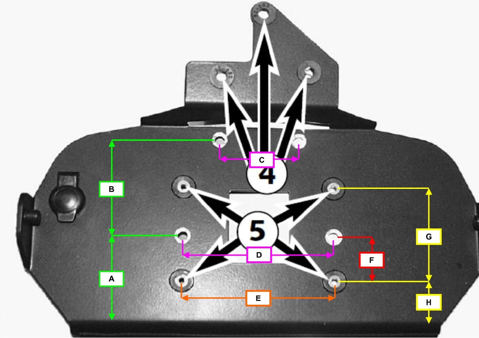

Leider ist diese Halteplatte zur Zeit ( was auch immer das heißt wacko ) nicht lieferbar Mad Egal bei welchem Smile man anfragt.

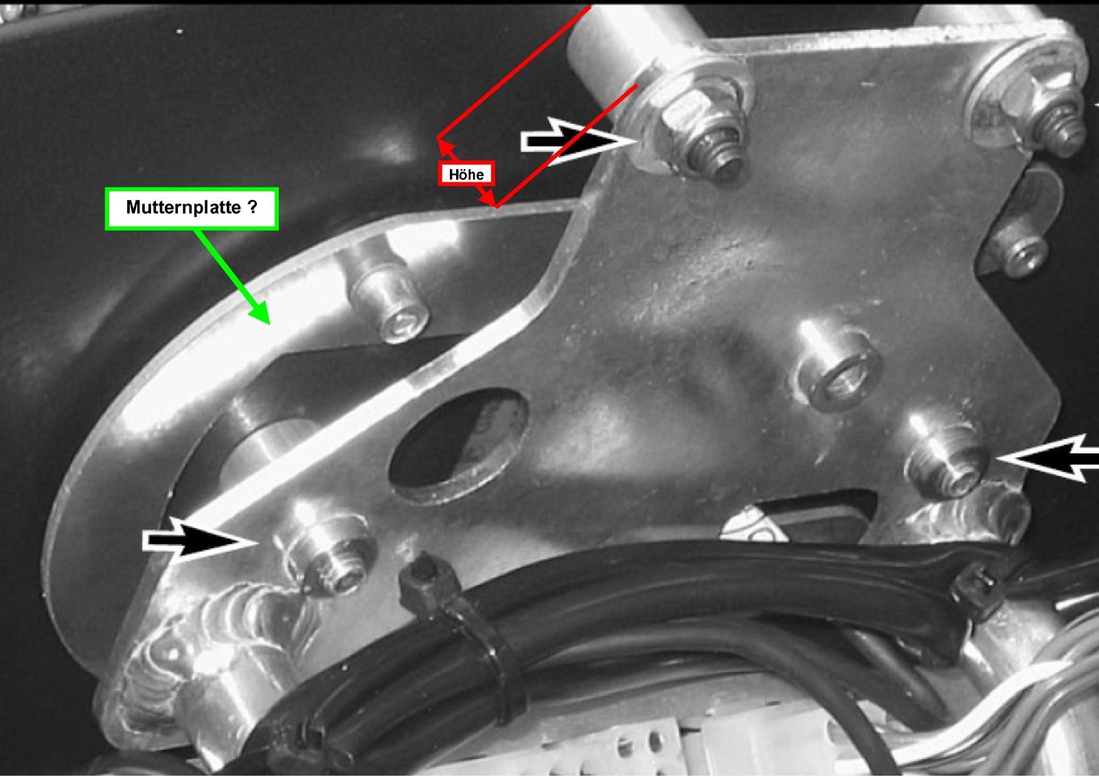

Kann mit jemand vielleicht die Maße nennen die ich in den unten aufgeführten Bildern eingezeichnet habe ? Das würde mich ein erhebliches Stück weiterbringen. Eventuell wäre auch ein Bild dieser in der Montageanleitung genannten "Mutternplatte" mit der Roadbookhalter am Halteblech befestigt wird sehr hilfreich.
Hier wäre die Höhe der Distanzstücke sehr, sehr hilfreich
 Dateigröße:  183.03 KB
 Angeschaut:  1113 mal
Am wichtigsten wäre MAß A und H. Die anderen Maße könnte ich "zur Not" auch selber heraus messen.
 Dateigröße:  173.98 KB
 Angeschaut:  1148 mal

denke das hat sich in der Zwischenzeit erledigt für Dich, aber ich hätte noch eine original verpackte "Mounting Kit Roadbook 03" Part Nummer 60012073070 rumliegen.
