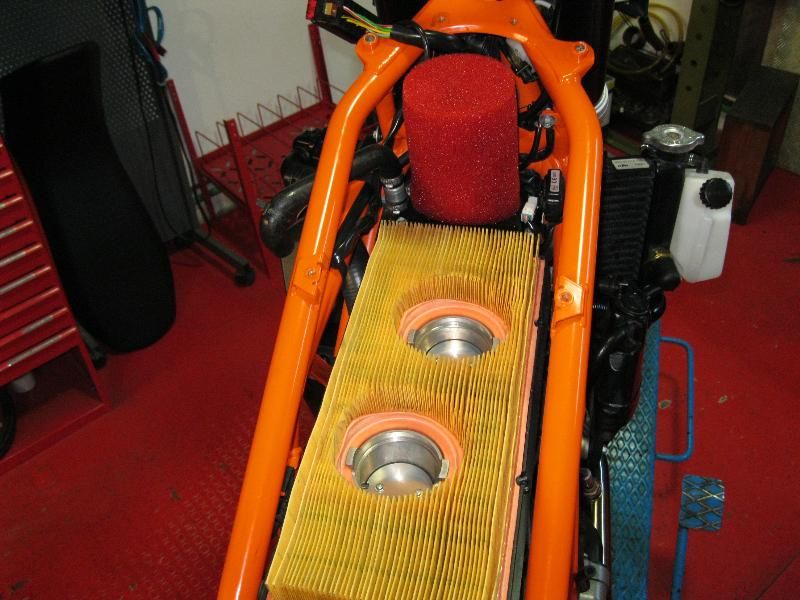

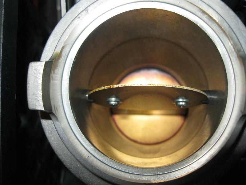

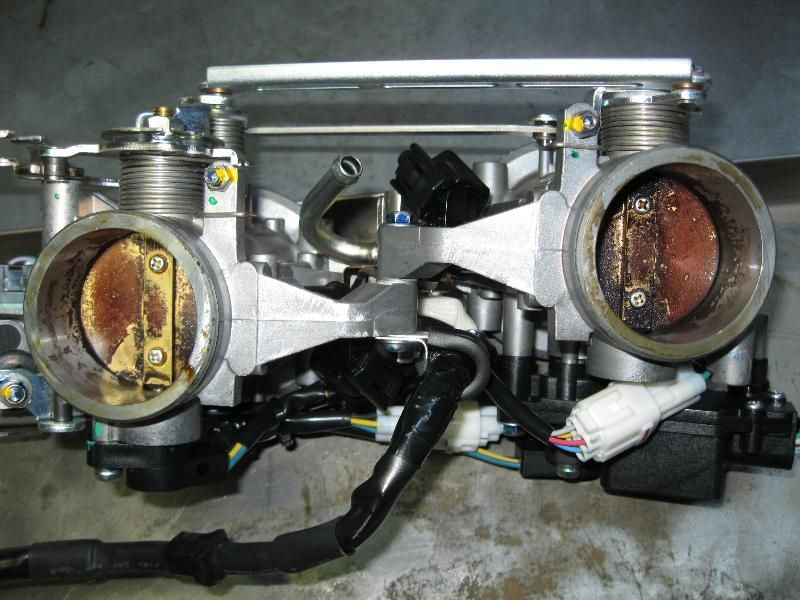

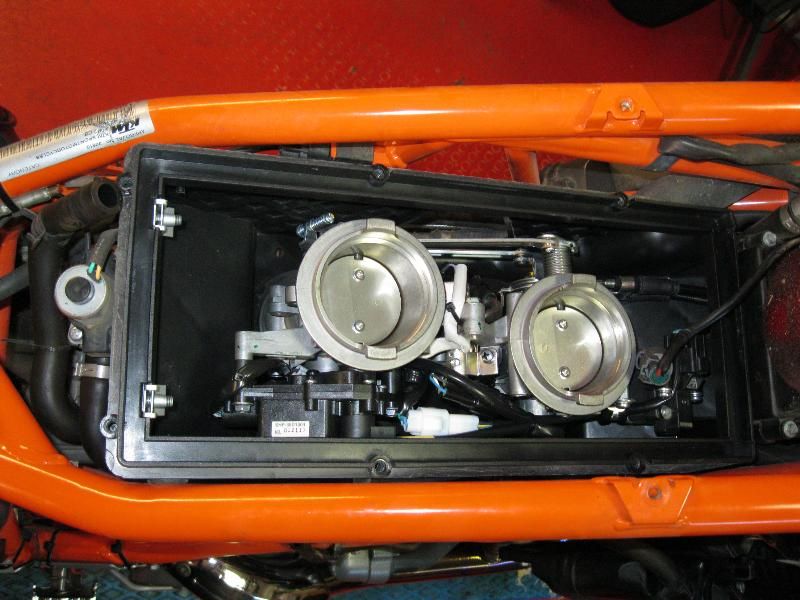

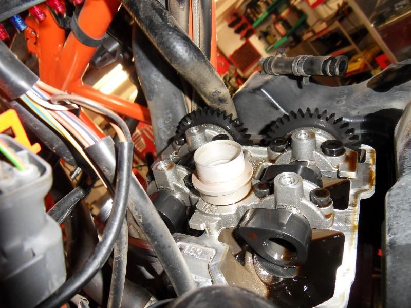

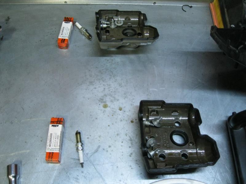

Ich war gestern in Iraklion bei dem Ex-KTM Schrauber, der mich schon beim letzten "kleinen" Service sehr überzeugt hat.

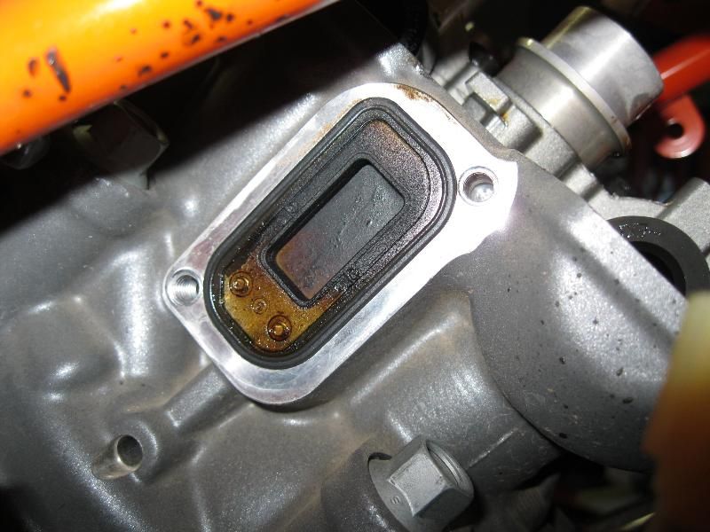

Ich machs kurz......fast 8 Stunden hat er an meiner "R" gearbeitet (mit den hier so typischen Raucherpausen), ziemlich auseinander genommen.....ganz viele Reinigungsarbeiten....und dazu kommt meine Frage jetzt an die geneigte Leserschaft:
Was meint Ihr zu den nachfolgenden Fotos???? Ich werde am Ende schreiben, was mir Michalis als Ratschlag gegeben hatte. Also:

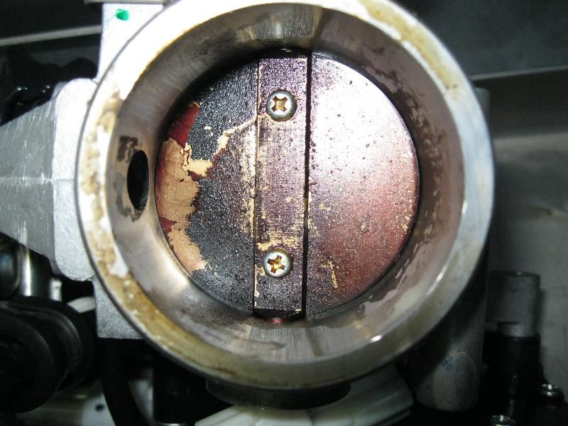

BeitragVerfasst am : Mi, 28. Nov 2012, 20:20    Titel: Antworten mit Zitat
...weiter:

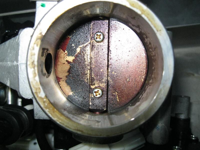

BeitragVerfasst am : Mi, 28. Nov 2012, 20:46    Titel: Antworten mit Zitat

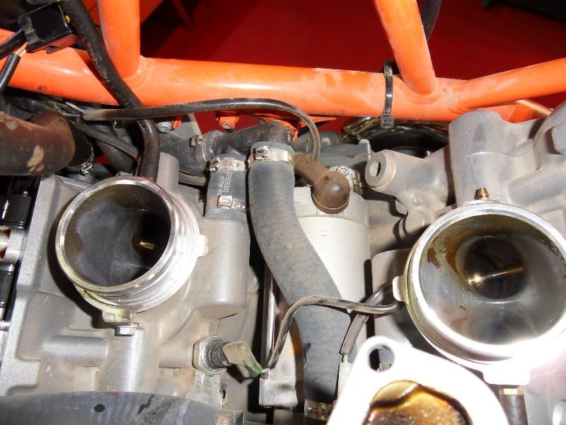

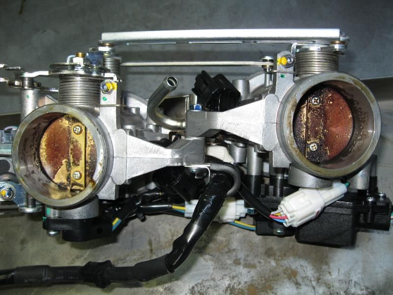

Fiese Ablagerungen an der Einspritzung und in den Ansaugkanälen, ist das Normal! blink
Aber der Mech. hat sich wohl echt Mühe gegeben.
Wie sah es mit dem Vertilspiel aus?
Gruß aus dem Norden!
Servus!
Ja, der Michalis ist wirklich top und ich bin froh ihn zu "haben", auch wenn es für mich ne halbe Weltreise ist, bis Iraklion (260km!)
2 Ventile wurden nachgestellt....aber frag mich nicht welche? unsure

BeitragVerfasst am : Mi, 28. Nov 2012, 20:58    Titel: Antworten mit Zitat
sieht schon arg aus, kenne ich von der XRV750 nicht. blink blink
Bei der ADV habe ich noch keine Erfahrungswerte.
unsure Ob das normal ist?
Ventilspiel und die Ursache für die Ablagerungen wurde ich aber auch gern erfahren.

BeitragVerfasst am : Mi, 28. Nov 2012, 21:04    Titel: Antworten mit Zitat
schmeisst die motorentlüftung ölnebel da hoch, das der vielleicht diese verkokung erzeugt? mal ne zeitlang mit zu viel öl gefahren?
kann sowas durch zu extrem nieder tourige fahrweise entstehen?? jetzt blooooss nicht wieder falsch verstehn kreta Wink . soll keine kritik an deiner fahrweise sein sondern evtl.er ansatzpunkt.

BeitragVerfasst am : Mi, 28. Nov 2012, 21:14    Titel: Antworten mit Zitat

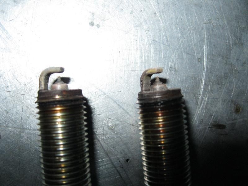

......also dann berichte ich darüber, was mir Michalis dringlich geraten hat!
1.) sofort ein anderes Öl zu fahren ( hab mir das aus Deutschland schicken lassen....Infos darüber über PN!!) und
2.) auch ab sofort 100 Oktan Benzin zu fahren. Das 95 Oktan Benzin ist hier zu oft "gepanscht"....sie schütten wohl Wasser dazu, damit die ganze Geschichte länger wird. Wenn also 95 Oktan drauf steht, dann iss vielleicht 92 Oktan drinnen. Bei 100 sind´s dann mit Glück vielleicht 96-97 Oktan. Die Krise fordert auch hier Opfer und man wird beschissen wo auch immer Mad Exclamation
Hab Motorex Öl nun im Bike gebunkert und fahre nur noch 100 Oktan. Ist aber schwierig ne Tanke zu finden, die das kostbare Zeug gelagert hat. In Iraklion gestern Nacht, ein Liter für 2,03€ ( wacko ), hier, heute beim Tanken in Sitia 2,08€ ( )!

BeitragVerfasst am : Mi, 28. Nov 2012, 21:15    Titel: Antworten mit Zitat
Was ist mit deiner Kompression ....noch ausreichend Druck da? Wenn deine Abgase über die Kurbelgehäuseentlüftung drücken , sieht das auch so aus. Aber wie soll man per Texteingabe sagen was zuviel Druck ist...... Oder öfters mit zuviel Öl gefahren?

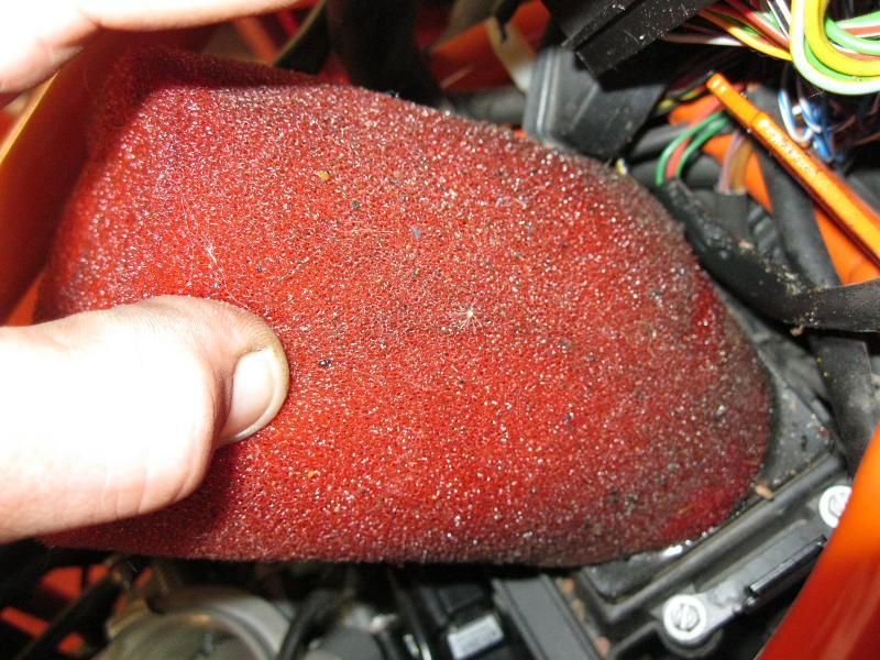

BeitragVerfasst am : Mi, 28. Nov 2012, 21:18    Titel: Antworten mit Zitat

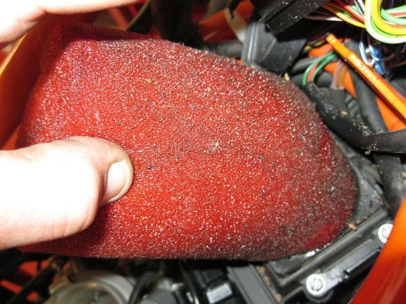

Hat das was vielleicht mit dem Vorfilter bzw. mit dem Öl vom
Vorfiter zu tun ?

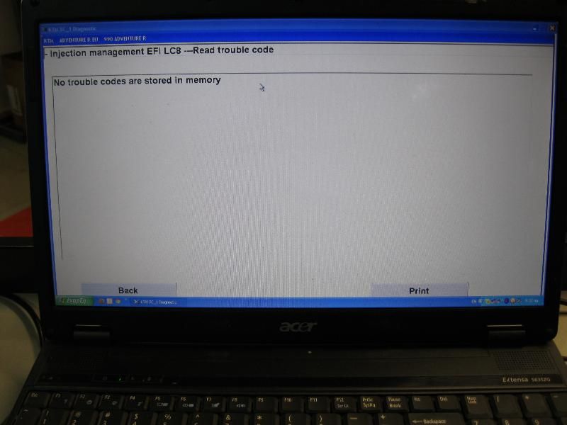

Also er hat ganz viele Dinge gemessen, Benzinpumpendruck, Fehlerspeicher abgefragt mit PC etc......scheint nun alles i.O. zu sein und die Kiste rennt besser als damals, als ich sie neu bekommen habe Laughing Wink !

BeitragVerfasst am : Mi, 28. Nov 2012, 21:23    Titel: Antworten mit Zitat
Pulle Bit @ Mi, 28. Nov 2012, 20:18 hat folgendes geschrieben:
Vorfiter zu tun ?
So stark ist der Filter nicht eingeölt. Das Motoren-Öl.....vollsynthetisch 15W 50 hat gerochen, gestunken und Michalis hat mich sofort darauf aufmerksam gemacht. Schlechtes Öl!!! Obwohl alle Spezifikationen erfüllt....billige Brühe! HotFire hatte damals schon recht, als er sagte, die teuren Öle haben eben Zusätze, die sowas vielleicht nicht entsehen lassen. Ich bin auf jeden Fall geheilt und kaufe keine billigen Öle mehr!
