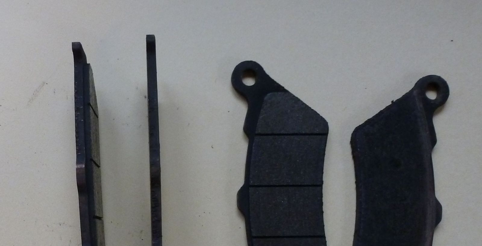

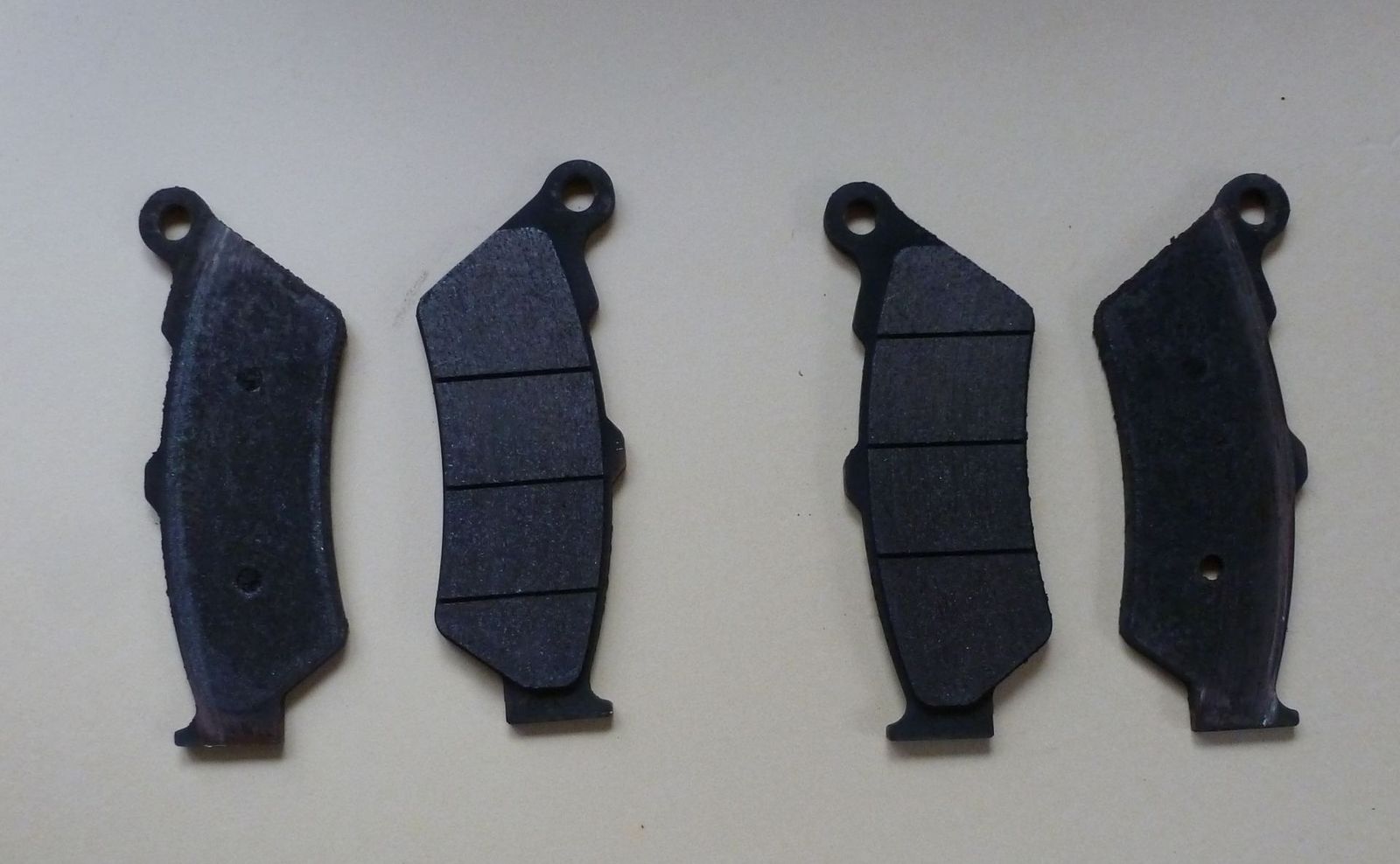

BeitragVerfasst am : So, 25. Nov 2012, 15:45    Titel: Antworten mit Zitat
OK
Jetzt ist genug drin Exclamation
Aber...
Heute bei der Hausrunde habe ich wieder ins leere gegriffen. Allerdings 1x nach dem anhalten an einem Berg und das 2. mal an einer Ampel im Stand. Beide male bin ich kurz zurück gerollt (keine Ahnung ob das was zu sagen hat).
Also zu Hause das Rad raus und siehe da blink jeweils die äußeren Bremsklötzer haben keinen Belag mehr...
Innen, wo man rein gucken kann, sind es insgesamt noch 5,9mm und außen bin ich mit 3,8mm gleich auf dem Metall.
Hattet ihr so etwas schon mal Question
Habe jetzt 15.000km auf der Uhr und fahre nicht gerade wie ein Rentner (95% Straße). Ach ja, mein Leergewicht 105kg (Kampfgewicht will ich garnicht wissen Mr. Green )
Ja, die Anordnung ist richtig! So sollte das nicht aussehen...
 Dateigröße:  119.72 KB
 Angeschaut:  948 mal
 Dateigröße:  150.92 KB
 Angeschaut:  959 mal
Ride on...
Beiträge insgesamt: 7571
BeitragVerfasst am : So, 25. Nov 2012, 16:18    Titel: Antworten mit Zitat
Ja nun hast Du ja die Verursacher, Bremssättel wieder gangbar machen,
neue Beläge rein und gut ist.
Bremsbeläge halten im Yaris 100'000km sagte mein Bremsenfachmann.
Auf meine Frag nach dem Ersetzen, warum sie keine 100'000 gehalten
hätten, meinte er nur, dazu müssten sie gleichmässig benutzt werden . . .
www.bbshome.ch
BeitragVerfasst am : So, 25. Nov 2012, 16:20    Titel: Antworten mit Zitat
ohmy , das mußt Du doch auf der Scheibe auch sehen, gehört haben? Da iss was fest oder viel zu schwer gängig....das die Mechaniker das nicht gesehen haben????
Bruggma war schneller!
