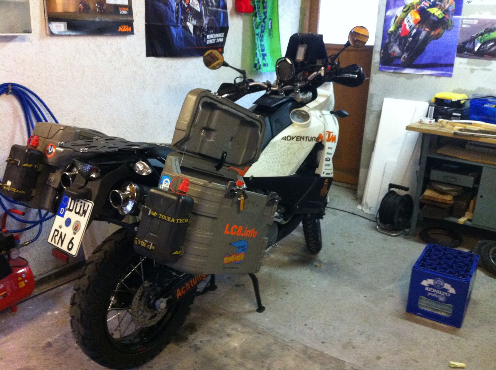

hab zwei 2L Kanister an den Koffern und tanke bei jeder Gelegenheit nach.
Garage
 Dateigröße:  316.97 KB
 Angeschaut:  845 mal
sven e.Offline
Anmeldungsdatum: 28.09.2012
Beiträge insgesamt: 1077
LC8 Adventure 2011 ABS/R
1290 SAR
BeitragVerfasst am : Mi, 31. Okt 2012, 10:12    Titel: OK! Antworten mit Zitat
Hast du die Schrauben von den TT-Haltern durch beide Wände geschraubt oder ist es ausreichend durch die erste Wand und gut?

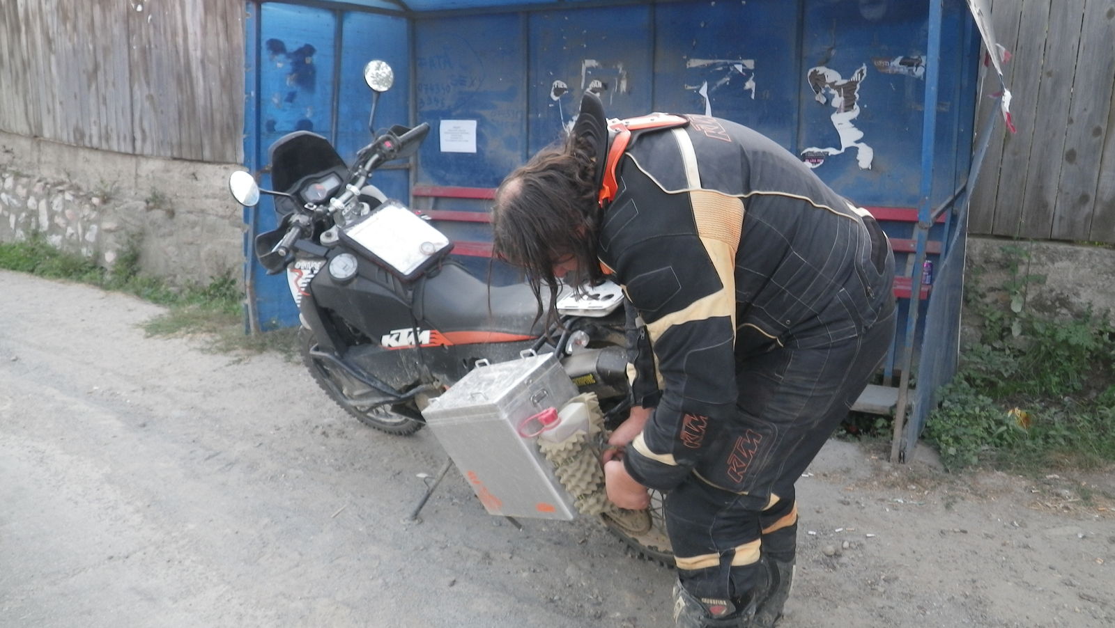

Ich hab die Lösung von "Professor auf dem Dach" kopiert.
http://forum.lc8.info/viewtopic.php?t=12264&po ....... er=asc&start=120
Funktioniert gut.
Vorteile:
* Guter Schwerpunkt,
* nicht im Weg, geschützt und unauffällig (Benzinklau),
* nicht in der prallen Sonne,
* läßt die Hinterseiten der Koffer für eventuelle andere Gepäckstücke oder Wasserkanister frei.
* 8 zusätzliche Liter sind sonst kaum wo so elegant zu verstecken.
Nachteile:
* Etwas aufwändigere Bastelarbeit,
* TT bietet neue 2l Kanister an. Nimm unbedingt die
http://shop.touratech.at/kanister-2-liter-mit-tt-l ....... -fur-kraftstoff.html
die alten sind ein Scheiß!
* bei guter Montage behindern sie zwar die Schräglagenfreiheit nicht, weil die Koffer überstehen, aber sie sind im Gelände doch ausgesetzter als hinten am Koffer. In Rumänien hab ich sie mir mehrfach im schwererem Gelände angefahren... weil ich aber langsam war, sind sie dicht geblieben.
* man muss sie abnehmen, bevor man die Koffer runter nehmen und als Sitze verwenden kann. Ist ein wenig lästig, aber verkraftbar, wenn du die Aufhängung geschickt bastelst, gehts ja schnell... die Kanister hinten dran würd man ja vermutlich auch abnehmen.
Das is mal vorerst alles, was mir dazu einfällt Wink
Gruß,
PR

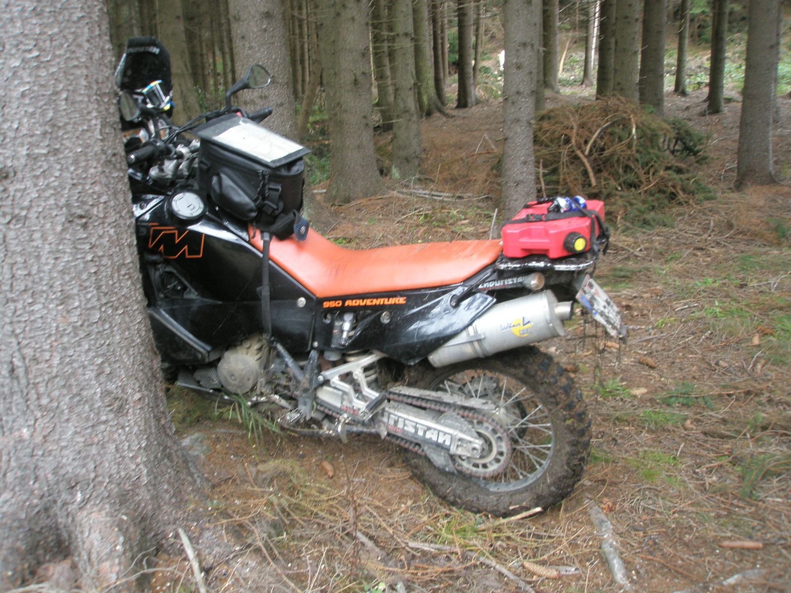

Habe die TT Kanisterhalter montiert und die Fuelfriend Kanister von Louis mit etwas Schaumstoff dazwischen draufgeschnallt. Die schwarzen TT Kanister (gibs auch bei Louis) ändern bei Temperaturwechsel die Größe sehr stark was dazu führte das ich sie während der Fahrt verlor. Bei den Fuelfrriend Kanistern passiert das nicht. Nachteil ist es passen nur 1,5l in einen Kanister, also habe ich 3L mit, reicht aber außer auf Island unsure , denn mit der Reserve kommst du bei gemütlicher Fahrweise weiter als man denkt.
Wenn du nicht viel Gelände fährst geht die Montage unten sicher auch, aber bei Spaß auf Pisten habe ich Angst das es mir die Kanister unten zerschießt. Zur Brotzeit nehme ich die Kanister nicht ab, wozu?
Und natürlich bei jeder Gelegenheit volltanken in dünn besiedelten Gebieten. Smile
 Dateigröße:  247.29 KB
 Angeschaut:  824 mal
 Dateigröße:  263.91 KB
 Angeschaut:  864 mal

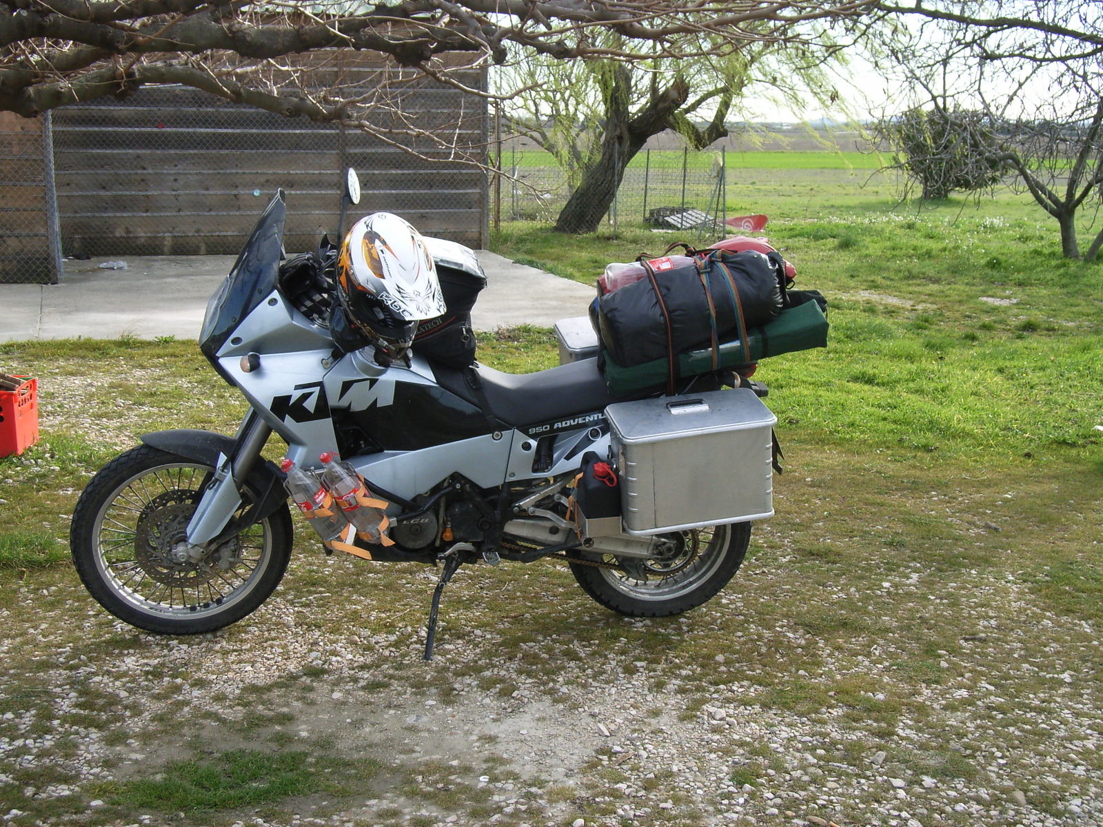

nicken Und die Größenänderung bei Temperaturwechsel wacko . Hatte auch die alten schwarzen dran, bis ich bei 30° Zuhause über den Triebener Tauern gefahren und in Schlechtwetter geraten bin (4°) und fort waren sie Sad
Die Fuelfriend haben nur 1,5L pro Kanister, also habe ich nur 3L insgesammt mit, reichte aber immer außer auf Island. Dort habe ich 2 Kansiter mit der schmalen Seite in eine Halterung geschnallt (also nebeneinander), diese Lösung ist aber nicht Pistenfest und sie verabschiedeten sich auch. Igor brachte sie mir nach (zum Glück) und dann wanderten 2 in die Koffer.
Fürs nächste mal Island werde ich die jetztige Lösung (3 Liter hinten) beibehalten, einen Rotopax Kanister auf die Gepäckplatte schnallen und die Ortlieb Rolle drüber.
Bild ist von Scotty.Gomez
 Dateigröße:  411.84 KB
 Angeschaut:  798 mal
