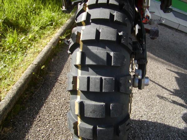

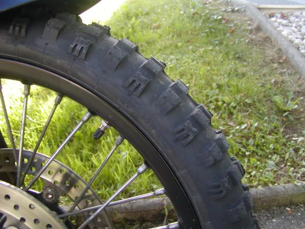

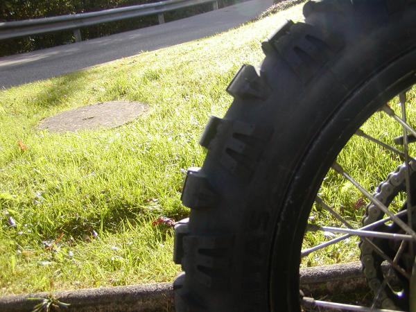

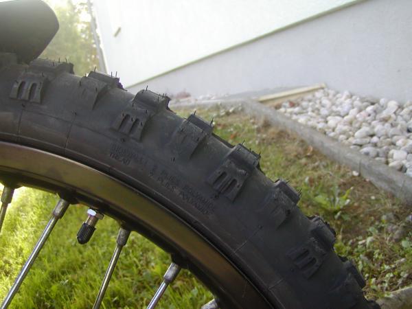

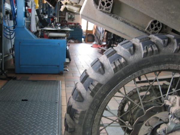

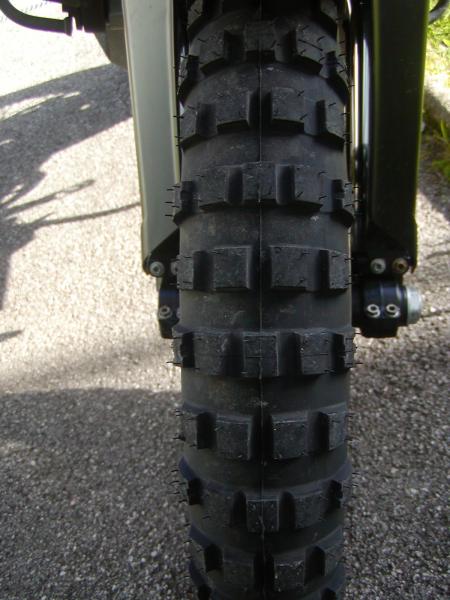

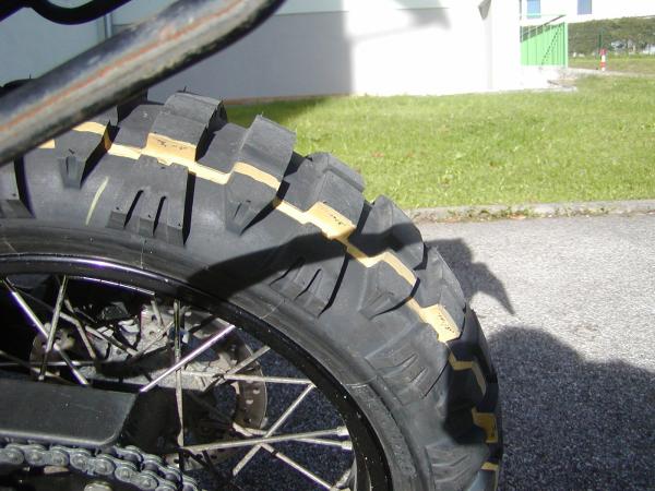

Hier noch ein paar Bilder vom neuen Reifen:
Image 12202
Image 12203
Image 12204
Image 12205
Image 12206
Image 12207

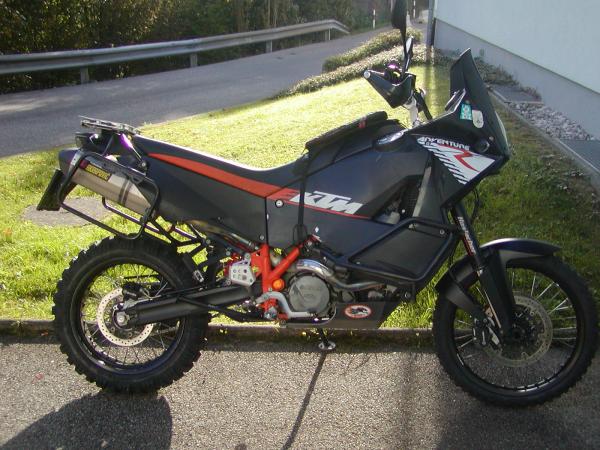

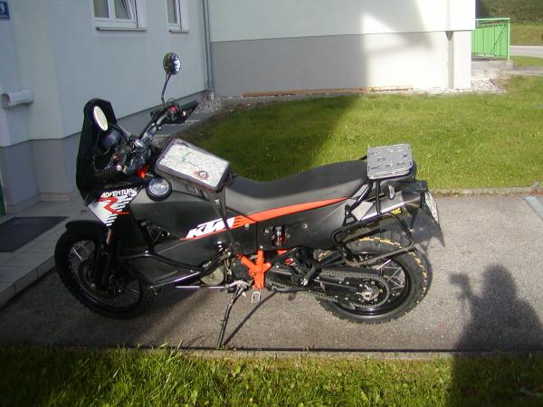

Und so siehts Möpi damit aus Cool
Image 12208
Image 12209

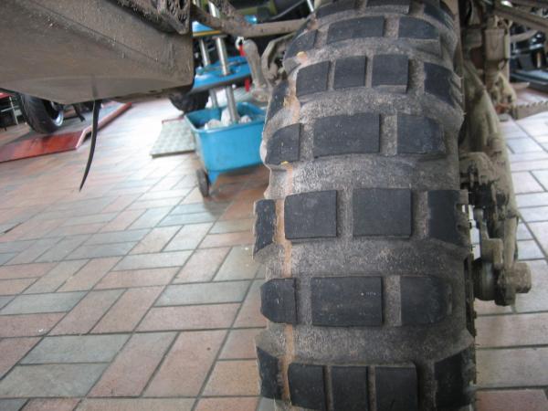

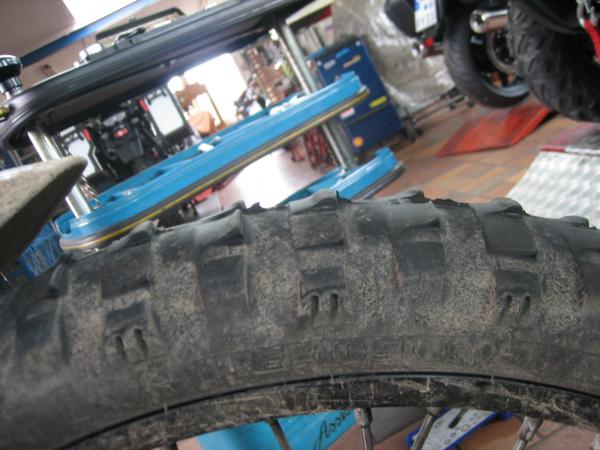

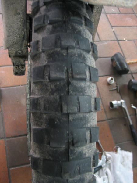

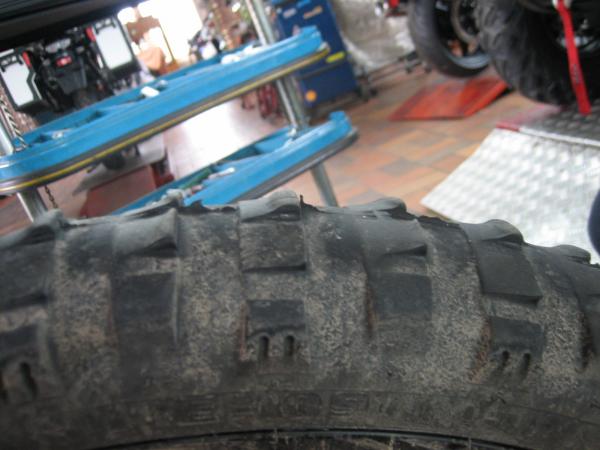

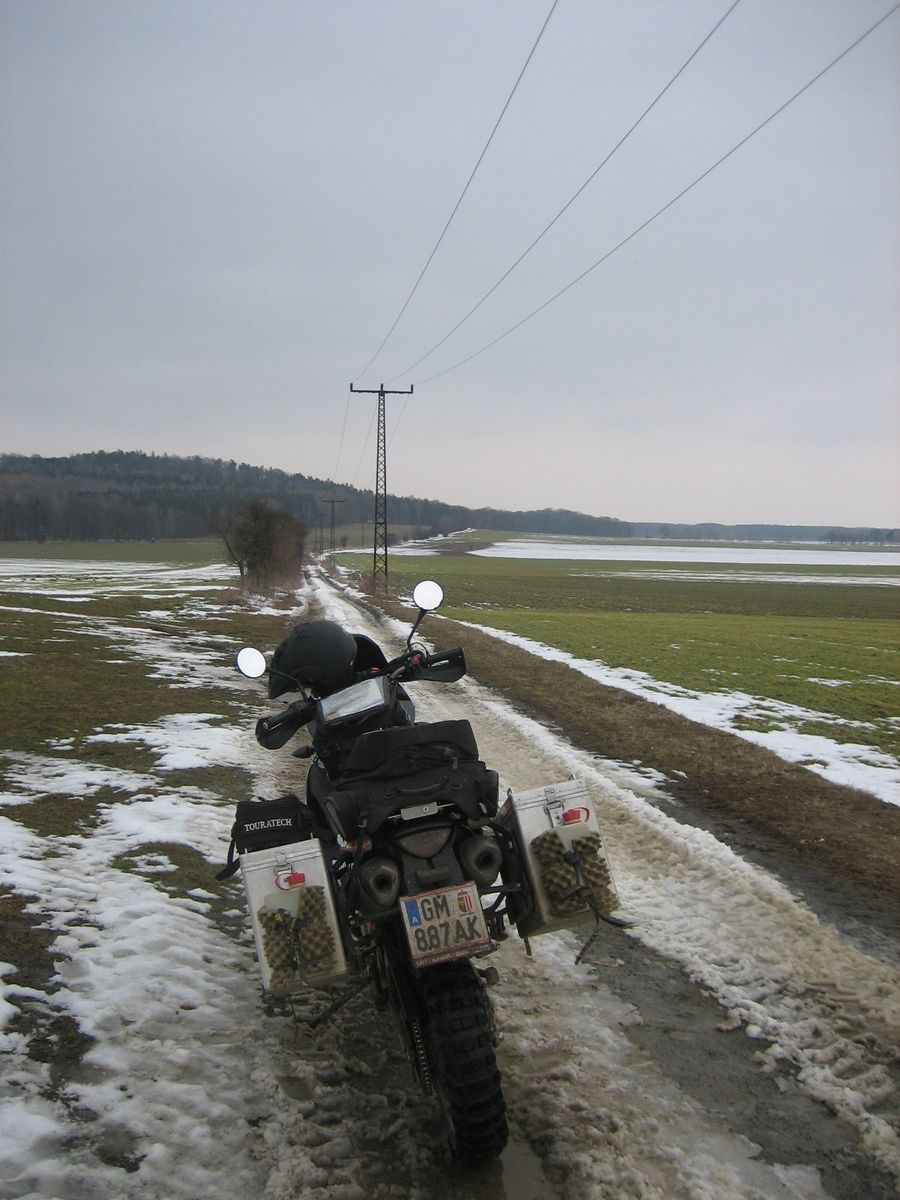

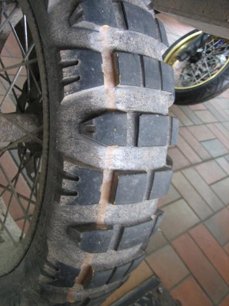

Hier mal ein paar Fotos vom vorderen zum Schluss, er nahm rapide ab:
Image 12296
Image 12297
Image 12298
Der Hintere wäre noch sicher für 1000km gut gewesen, andere Reifen (MT21, 908RR, GT205-200, E10, MT90) werden bei mir immer vorne und hinten gleichzeitig Glatze, hier war der vordere eindeutig zu früh alle Sad
Zur Info: MT90 hielt bei mir in Ö 4000-5000km
Image 12293
Image 12294
Image 12295

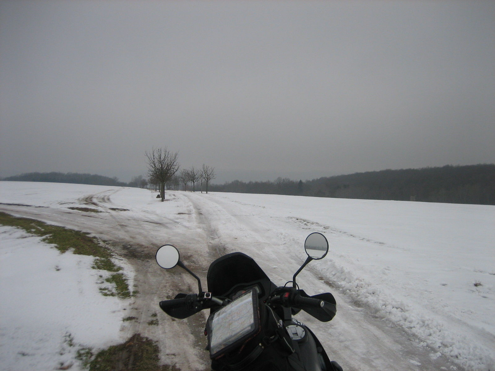

Also zu Fahrverhalten gibt es gar nix negatives zu berichten. Habe die Reifen ausführlich bei Kälte und Nässe testen können und bin total zufrieden (2,0bar v / 1,8bar h). Bis jetzt der beste Reifen den ich bei minus Graden und Nässe draufhatte, auch auf Asphalt. Der E10 war hier auch sehr gut, der E09 ist besser, im Matsch und auf Schnee ohnehin.
Bin dann noch mit dem Karoo unterwegs gewesen und muss sagen das der verschlissene E09 um einiges Besser auf Schnee hielt und baggerte als der neue Karoo blink Im Schlamm nicht, eh klar Smile
Wie sich der Reifen bei heißen Temperaturen schlägt weis ich nicht, bin nur Herbst/Winter damit gefahren, dafür ist er TOP
Hier (Fotos unten) war der E09 (auch verschlissen) klar im Vorteil gegen den Karoo (neu). Jetzt kommen K60 drauf, weil brauch ja was mit ABE und so richtig G'hockts gibts an meinem neuen Wohnort auch nicht Sad Die angefahrenen Karoos werden aufgehoben Cool

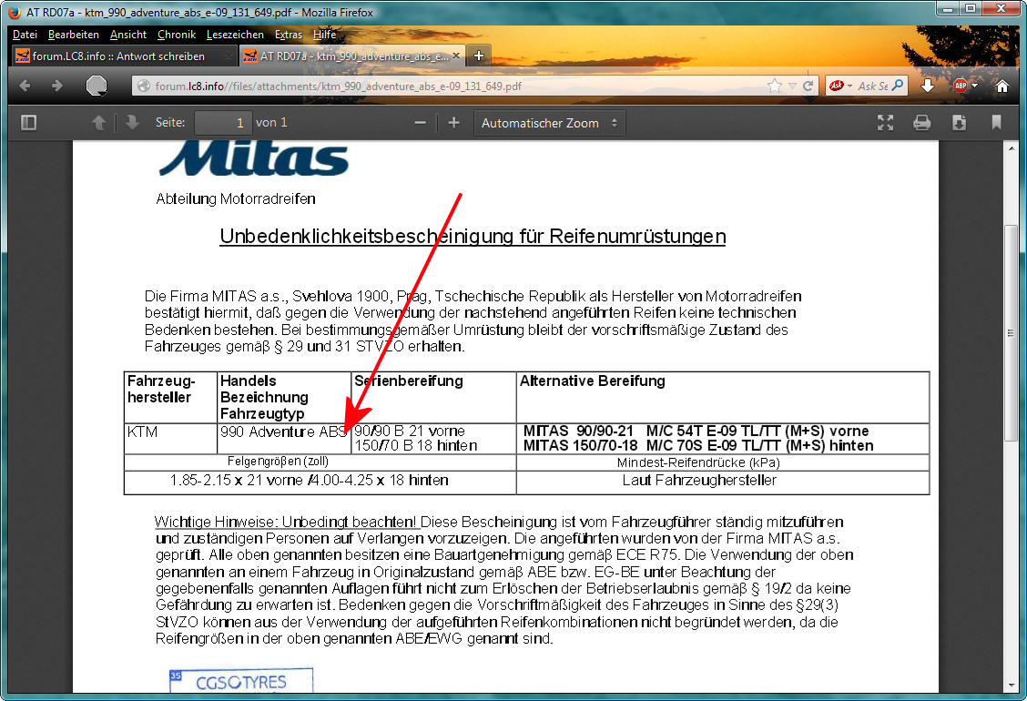

BeitragVerfasst am : Mi, 6. Nov 2013, 14:48    Titel: Antworten mit Zitat
@ EasyRider und Enno:
Im TKC 80-Thread wurde von Olllebolle gerade ganz richtig gefragt, warum denn der Mintas E-09 nur für die ABS Modelle ne Freigabe bekommt. Weiß jemand genaueres, oder vielleicht doch besser den Tschechischen Kollegen anschreiben..... gruebel?
KlasOffline
Anmeldungsdatum: 06.08.2013
Beiträge insgesamt: 224
BeitragVerfasst am : Mi, 6. Nov 2013, 16:38    Titel: M&S Antworten mit Zitat
kretabiker @ Mi, 6. Nov 2013, 14:48 hat folgendes geschrieben:
Moin,
entscheidend ist die richtige Größe, der M&S Zusatz und ggf. ein Tempolimit Aufkleber im Cockpit. Reifenbindungen seitens der Hersteller sind nicht mehr zulässig !
KTM @ 990 white ABS (2012)
BeitragVerfasst am : Mi, 6. Nov 2013, 17:44    Titel: Re: M&S Antworten mit Zitat
Klas @ Mi, 6. Nov 2013, 16:38 hat folgendes geschrieben:
.........entscheidend ist die richtige Größe, der M&S Zusatz und ggf. ein Tempolimit Aufkleber im Cockpit. Reifenbindungen seitens der Hersteller sind nicht mehr zulässig !
Na ja, das sagt aber doch nix aus über die "ABS" Angabe in der Freigabe, oder habe ich da was nicht richtig verstanden?

Du scheinst nicht verstanden zu haben, das eine Freigabe des Mitas E-09 nur für die 990 Adventure mit (!) ABS besteht (was wir bisher wissen).
Ob es nun eine Freigabe für die 950ig gibt, entzieht sich meiner Kenntnis und interessiert mich gerade nur peripher ( http://de.wikipedia.org/wiki/Peripherie ).
Wenns Dich wirklich interessiert, dann mußt Du die Tschechen anschreiben und darfst das Ergebnis dann gerne auch im 990iger Reifen-Thread veröffentlichen (wenn Du einen findest Laughing Wink )
