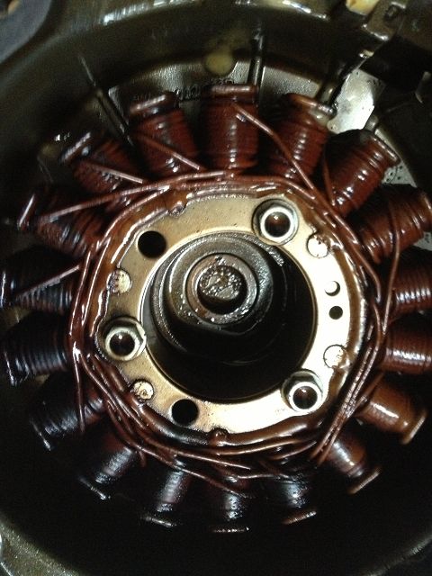

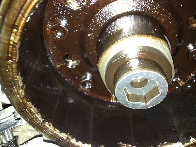

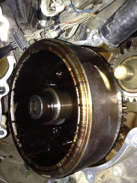

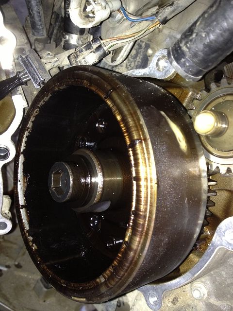

Hallo Gemeindebrüder und Schwestern,
da mir das Anlassen extreme Schwierigkeiten bereitet btw jetzt nicht mehr funzt, wollte und habe ich mich an die Arbeit gemacht.
Moped: 990 EFI BJ 2006

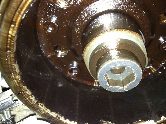

Fest steht das der Freilauf links und rechtsseitig sich drehen läßt, ergo ist der defekt.

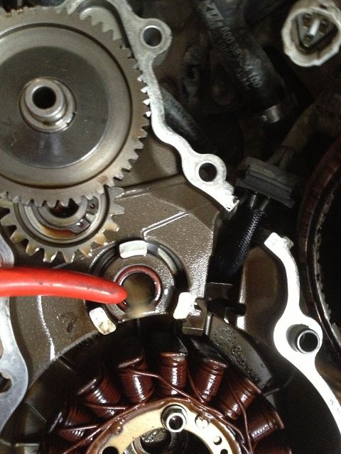

Die Limawicklung ist einseitig sehr dunkel, zeigt das Symtome des Abbrandes?? Lima hat aus RO bis heim tadellos gefunzt.
Kann die Hitze das Oel so zum erhitzen bringen, das es wie eine Beschichtung wirkt, ich denke schon ja.Ergo nur reinigen

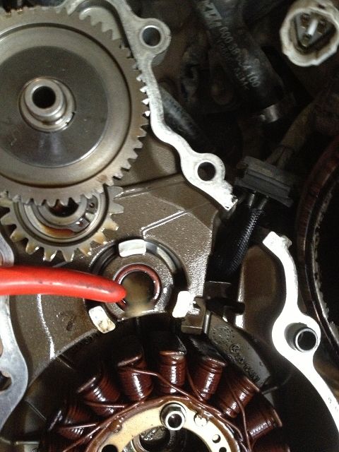

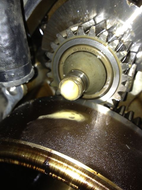

Auf dem Foto habe ich mal die Schleimspur angezeigt, das heißt ja sie verbraucht richtig Wasser.Muß auch ständig nachfüllen, wollte das erst Ende der Saison angehen
Muß ich noch was überprüfen oder habe ich was falsch geschrieben.????
Wenn ja, hat jemand die Teile und verhökert diese oder kann mir Bezugsquellen nennen, die meinen Geldbeutel halbwegs schonen

Einseintig dunkel

Schleimbildung

Freilauf beide Richtungen drehbar

Polrad dunkel

Und innen wie beschichtet

...der weiße Schleim, ne Öl/ Wasser Mischung unsure ? Du schreibst ja, sie verbraucht zuviel Wasser (WP-Welle, ZyKoDi ??). Hast Du denn anderen elektrischen Verlust bemerkt....Ladung (Batterie trotz schlechten Starten ok.?), Lichtstärke....Blinker langsamer? Falls nicht, würde ich davon ausgehen das die LM i.O. ist.
Wie sieht das Öl im Tank aus?

Öl hatte ich erst vor der Rumänientour gewechselt, alles Top.Probs mit Zykodi, definitiv NEIN.Wapuwelle wird wohl eingelaufen sein, mache ich dann noch.Keinerlei Anzeichen von Limaproblemen.Nur die Farbe stört mich, ebenso der Rest der Anfangs erwähnt wurde.

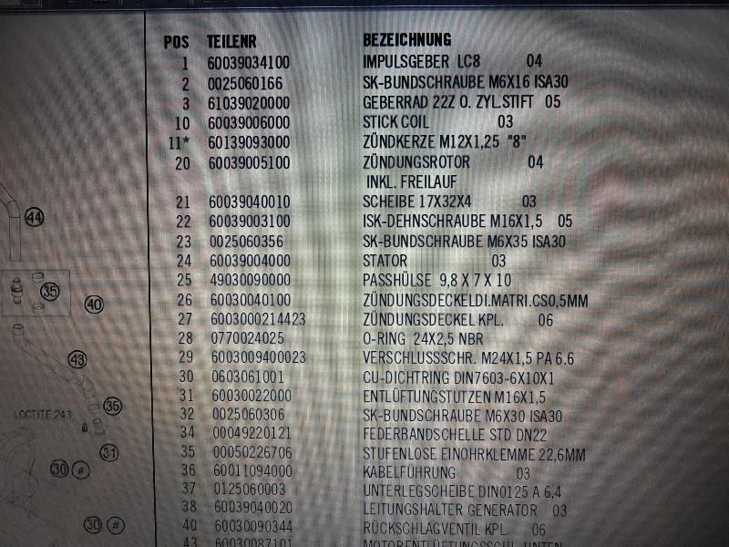

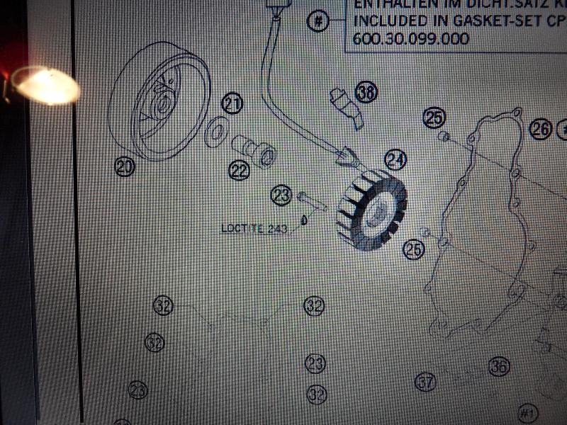

Das wäre nett, ich benötige den Freilauf für meine EFI 990 Baujahr 2006
angeblich gibt es den nur mit Rotor und das für unglaubliche fast 600 Teuros.
Mein Rotor ist heil, vielleicht passt ja was von anderen. 990 Adventure 2009 passt auch. laut Nr.
Danke und Gruß Kai

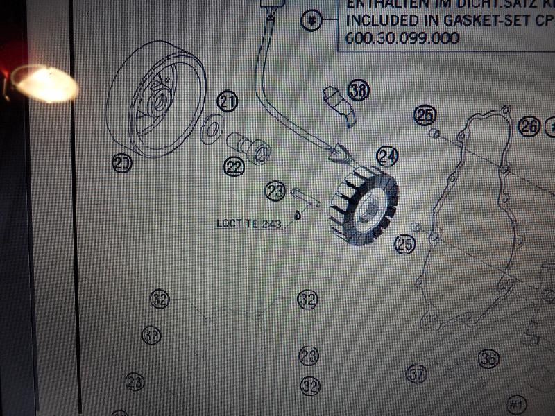

BeitragVerfasst am : So, 30. Sep 2012, 15:44    Titel: Antworten mit Zitat
Also schau selber......das Teil scheint es nur komplett zu geben Sad !
Danke,
das sehe ich auch so, was für ein Schwachsinn von dem Hersteller.Nun dann motte ich die Käthe ein und fahre AT weiter. Saison geht ja noch 3 Monate.

BeitragVerfasst am : So, 30. Sep 2012, 17:51    Titel: LIMA Antworten mit Zitat
Auf E-Bay gibt es eine LIMA von der SD
Passt aber auch auf deine ADV 06 da Teilenummer gleich ist.60039004000
http://www.ebay.de/itm/KTM-Super-Duke-990-Lichtmas ....... ;hash=item3ccad5925e
Preis mit 85€ Sofortkaufen würde passen.
Auch dies LIMA würde passen http://www.ebay.de/itm/KTM-990-Super-Duke-R-LC8-Bj ....... ;hash=item1c287caf62

Das ist mal sehr interesant, Matt.
Hintergrund ist das dann ja die Polräder auch gleich sind--kann halt nur Vergleiche mit der AT ziehen. Da mußte ja im Modellwechsel unter anderem nicht nur die LImas, sondern auch die Polräder gewechselt werden.
Und wenn ich nicht auf dem Holzweg bin, müßte der dahinter sitzende Freilauf ja ebenfalls passen.Denke da ist ein Mosaiksteinchen mehr auf dem Weg.Ebenfalls Danke

BeitragVerfasst am : Do, 18. Okt 2012, 2:57    Titel: Geschafft Antworten mit Zitat
und Danke an den KTM Händler aus Bad Sooden- Sal.....
bei dem ich angefragt habe. Meine 990 EFI aus dem Jahr 2006 mit Scheckheft und einer Laufleistung von eingefahrenen 42 TKM, hat die defekten Teile ( bis auf Lima) auf Garantie ersetzt bekommen.( Auch den Gehäusedeckel) Die nette Frau meinte da gab es was mit Freilauf usw. Also Moped auf Hänger und nach rund 1er Std Werkstatt, wieder heim. Alles auf Garantie und das nach 6 Jahren.
Jetzt noch die Lima (fehlt mir noch ) einbauen und dann Very Happy
