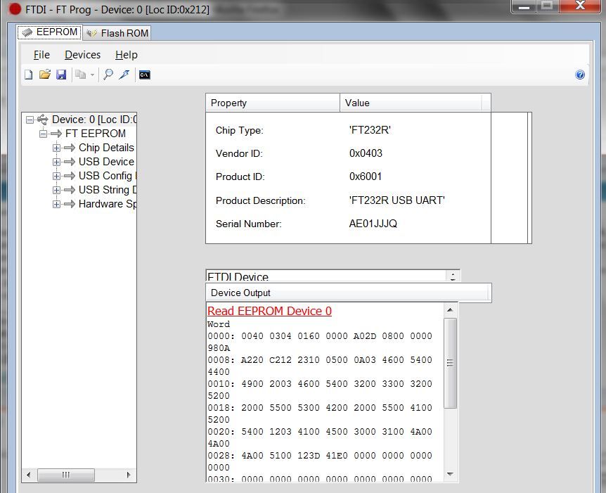

Tippe auf
1. Probs mit dem Kabel (defekt, falscher Chip (kein FTDI) etc.)
2. Falsche oder nicht richtig installierte Treiber
Würde erst einmal einen Kabelcheck durchführen. Vielleicht mit dem Programm "FT_PROG"?
findest Du hier unter "Tools":
http://tuneecu.com/links.html
Wenn in dem Programm das Kabel und der verbaute Chip nicht erkannt wird, liegt hier das Problem.
Die Tests funktionieren natürlich ohne, dass Du das Kabel am Moped angeschlossen hast. USB des Diagnosekabels ins Notebook, FT_Prog starten und auslesen.
Falls Kabel nicht erkannt wird,
Treiber deinstallieren und neue FTDI-Treiber direkt von der FTDI-Homepage laden und installieren:
http://www.ftdichip.com
Neu überprüfen.
Wenn das alles funktioniert, Du aber immer noch keine Rückmeldung vom Moped bekommst, müsstest Du die TuneEcu-Spezialisten noch einmal fragen :-)
punKTuM
