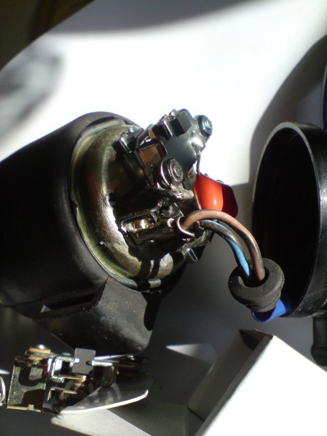

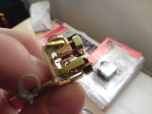

BeitragVerfasst am : Di, 28. Aug 2012, 15:38    Titel: Antworten mit Zitat
ja, belies dich mal, ist gut hier im Forum beschrieben.
Und auch wenn' nicht an der B Pumpe liegen sollte, bei mehr als 30Tkm
trotzdem die Kontakte kontrollieren.
... sollte nachher etwa so aussehen ( meine Pumpe funzt jedenfalls wieder prima )
mit Rep Satz und Teilen aus der Bastelkiste
 Dateigröße:  80.63 KB
 Angeschaut:  881 mal
Rep Satz aus dem "www"
 Dateigröße:  48.36 KB
 Angeschaut:  874 mal
