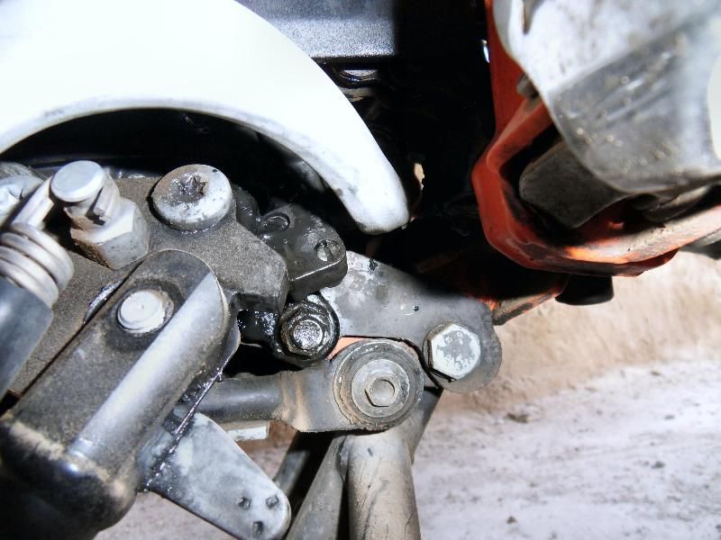

..... ohmy auweia! Das Problem ist bekannt, ja! Ich persönlich habe eine "Blackdog" Alu Platte eingebaut, zwischen Ständer und Gehäuse. Die meisten haben das Teil von Jens angebaut (siehe Link). Nützt Dir gerade aber auch nicht mehr viel! Bist Du dagegen gestoßen? Vielleicht schon von Deinem Vorgänger??? SHIT!
http://www.offroad-kontor.de/Technik-45/LC8-Spezia ....... rlegungskit-LC8.html

Na ja, er könnte es so flicken wie beschrieben, den Ständer aber abnehmen und an das Teil von Yenzee hinbauen. Dann wäre auch sicher, das der Riß nicht weiter aufgeht, durch die Belastung des Ständers. Oder die von mir beschriebene "Blackdog" Variante:

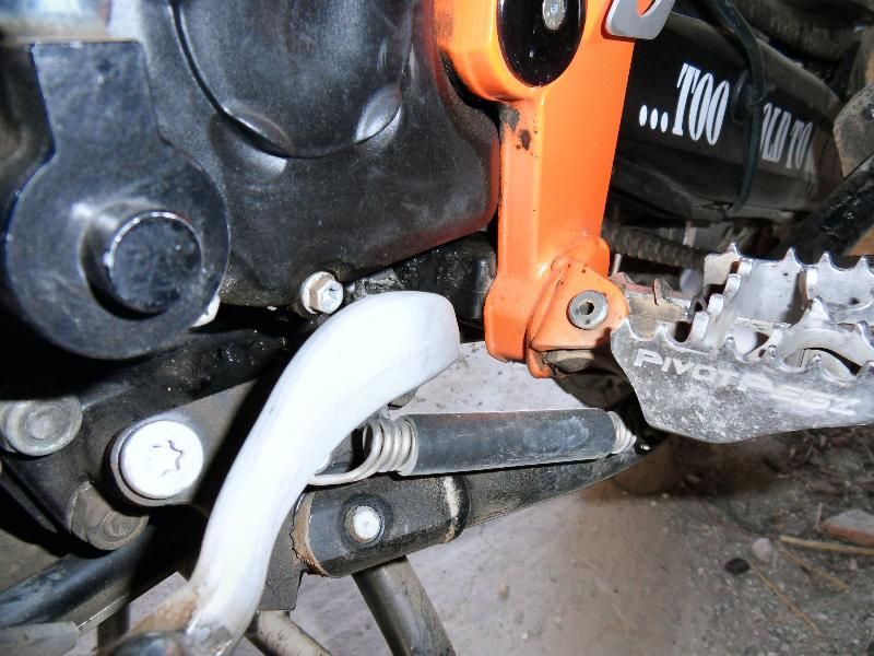

Vergiss die Blackdog variante und nimm die Lösung aus dem Link der grad gepostet wurde. Damit entkoppelst Du den Seitenständer gänzlich vom Motorgehäuse. Ich habs seit 2 Jahren verbaut und das Teil ist absolut stabil.
Und ich sitze oft mit Gepäck und bei ausgecklapptem Seitenständer auf dem Moped.

Wieso soll er die Variante vergessen (frag mal den RR wie er mit dem Umbau aufgesessen hat, in Kurven, mit Sozia+Gepäck!)?
Ich finde das super gelöst, auch wenn noch eine lange Schraube quer durch das Motorgehäuse geht.....(das will ich sehen das jemand diese Verbindung bricht Laughing )....! Die andere Befestigungs-Schraube sitzt an der Hauptständer-Befestigung, also vollkommen entkoppelt vom Motor.

Da will ich auch gar nicht mit Dir streiten, klar die Schraube (ist eigentlich ein Bolzen) iss sicherlich härter. Wenn Du das letzte Foto von mir betrachtest, dann siehst Du rechts die Schraube, die an der Hauptständer-Halterung eingeschraubt ist. Links davon, genau unter dem Seitenständer-Schalter sitzt der Bolzen. Also wer diese Verbindung brechen kann, der rummst mit so einer Gewalt dagegen, das sicherlich ganz viel am Mopped kaputt ist. Auch die kurze Distanz zwischen den beiden Befestigungspunkten......es muß sehr, sehr viel Kraft anliegen um da was raus zu hebeln. Denke ich! Aber: nothing can live forever... auch nicht die Seitenständer Versetzung! Wink
