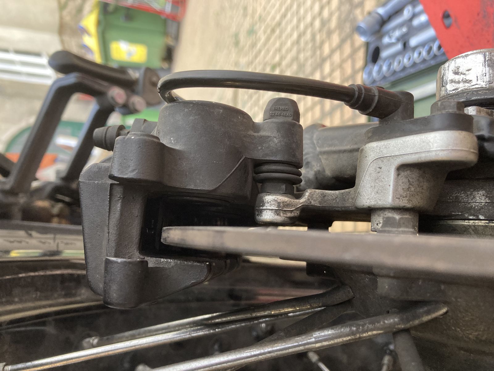

BeitragVerfasst am : Do, 2. Sep 2021, 16:55    Titel: Antworten mit Zitat
Hey Leute,
Ich besitze seit ein paar Wochen eine 990 Adv und empfinde sie bis jetzt eigentlich schon als ein spannendes Gerät mit all ihren Charaktereigenschaften. Razz
Heute bin ich leider trotz einiger Schrauber-Erfahrung kläglich gescheitert die Bremsbeläge hinten zu wechseln. blink
Der Grund ist dass die Bremsbeläge von TRW leider zu dick sind und ich sie einfach nicht rein bekomme.
Hier meine Messungen:
Die Beläge zusammen : 15,5mm
Bremsscheibe: ~5mm
Summe: 20,5mm
Platz zwischen Bremskolben und Kralle: ~19,5mm
Man könnte meinen es könnte sich aufgrund von Messtoleranzen vielleicht irgendwie ausgehen. In Realität ist es allerdings noch gravierender. Sie scheinen gut 2mm zu dick zu sein.
Was noch dazu kommt ist die Tatsache dass der Spalt für den Belag auf der linken Seite (in Fahrrichtung) deutlich schmäler ist als rechts. Sie wird also stark nach rechts verformt. Formlich in eine S-Form.
Ich weiß, die Scheibe ist schwimmend, aber so viel gleicht sie nicht aus.
Ich habe auch Rad ausgebaut und probiert ob es so geht. Keine Chance.
Meine Frage deshalb:
Welche Beläge verwendet ihr üblicherweise und wie dick sind sie?
Ist bei euch besagter Abstand links und rechts auch so unterschiedlich?
Danke für eure Hilfe.
Lg Emanuel

.....das der Bremssattel auch "schwimmend" ist (sich rechts links drücken lässt ( wenn nicht festgegammelt) weisst du ?
Wie ist die Bezeichnung der Bremsbeläge ?
Emanuel_TOffline
Anmeldungsdatum: 12.08.2021
Beiträge insgesamt: 4
BeitragVerfasst am : Do, 2. Sep 2021, 18:38    Titel: Antworten mit Zitat
Hey,
Danke für die Antwort.
An sich weiß ich das. Wobei der Bremssattel sich bei mir nur sehr wenig nach link oder rechts bewegen lässt.
Die Beläge sind organische TRW vom L.
„TRW BREMSBELAEGE ORGAN., MCB 648“
Eigentlich sollten sie ja alle 8mm Einbaubreite haben.
Die Brembos sind leider derzeit nirgends lieferbar.
Wie weit sollte sich der Sattel denn bewegen lassen? Bei mir sind es vl. Gefühlt 2mm Richtung Ritzel. Die Kolben konnte ich auch nicht wirklich zurück drücken wie im Werkstatthandbuch steht.
Danke.

BeitragVerfasst am : Do, 2. Sep 2021, 18:50    Titel: Antworten mit Zitat
Vielleicht hast du ein wenig zu viel Bremsflüssigkeit in deinem Behälter über dem Fussbremshebel. Mal den Behälter-Deckel abschrauben, den Bremsbelag Kolbenseitig einbauen, und mit der Hand den Sattel gegen die Scheibe drücken.
Vielleicht fährt dann der Kolben komplett ein und dein Problem ist gelöst.
