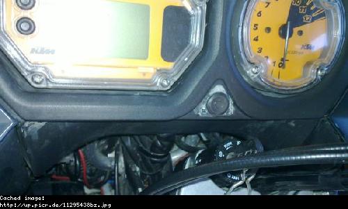

Hallo zusammen,
Mein Taster zum ABS ausschalten ist defekt. Die Abdekungen der Lämpchen sind defekt, es kann rein regnen Mad
Ich habe bisher die Abdekung um den Tacho noch nie abmontiert.
Was wäre der schnellste Weg um den ABS Taster zu wechseln? Welche Bauteile muss ich abbauen?
Vielen Dank für eure Tipps
Grüße 123Joe

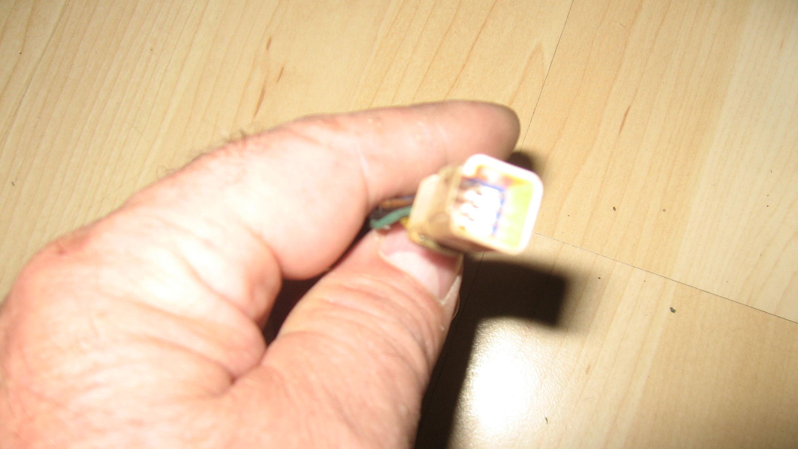

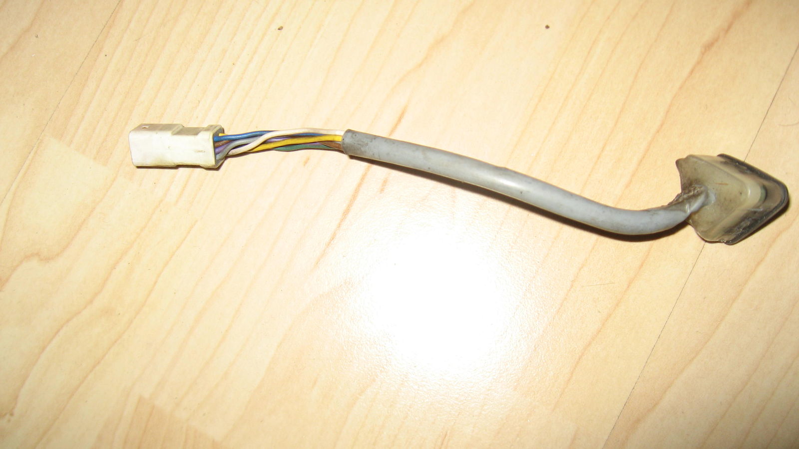

Ziehe den Schalter aus der Armaturplastik raus,ist nur reingedrückt.Da ist ein 15cm langes Kabel dran mit einem Stecker,Sicherung am Stecker entlasten und Stecker abziehen.

@Matt66, Die Methode hatte ich schon probiert. Das Kabel ist leider so kurz, das ich den Schalter nur etwa 10mm raus bekomme.

Jep, ich habe 50€ dafür hingelegt. Im KTM-Versand hatte ich mit die Explosionszeichnungen angesehen. Dort gabs den Taster nur als Komplettes Teil mit ein paar cm Kabel drann zu sehen. Gekauf habe ich das Ding dann beim lokalen Händler.
Ich denke es würde schwer werden nur das Plastik zu wechseln. Das durchsichtige Plastik, das du von aussen siehst geht weiter nach hinten rein. In dieser dreieckigen Hülse sind von hinten der Taster rein gesteckt mit den 3 LEDs. Zusätzlich wurde er mit viel Kleber von hinten vergossen.
