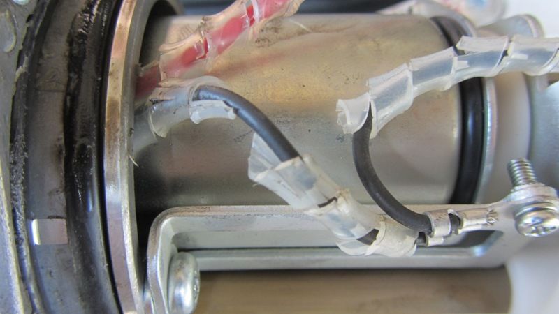

1) Die Kunststoffummantelung für die beiden Stromkabel hat begonnen sich aufzulösen. Siehe Bild 1.

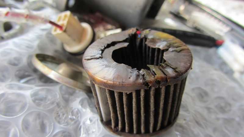

2) Der runde Benzinfilter aus der Pumpe sah an beiden Enden wie verschmort / verbrannt aus. Siehe Bild 2.
Habt Ihr so etwas schon mal gesehen? Denkt Ihr ich habe mit der neuen Pumpe die Ursache wirklich behoben?
zu 1:
die durchgescheuerten, aufgelösten Ummantelungen sind nicht außergewöhnlich - mit Schrumpfschaluch oder ISO Band pimpen und gut..
schlimmer finde ich wie die Dichtung der Pumpe aussieht - die ist aufgequollen und breitgeschmiert - das ist nicht normal - das Gummi der Dichtung ist Kraftstofffest..
vermutlich war da irgendwas außergewöhnliches im Tank
zu 2:
hab schon mehrere EFI Pumpen gesehen, aber sowas nicht
der Benzinfilter ist mit irgend ner Metalllegierung eingefasst.. ich denke das ist nicht angeschmort - das ist aufgelöst
Kann mir gerade nicht vorstellen wie es im Benzintank schmoren soll?! gruebel
Es ist gut das du die Pumpe getauscht hast, allerdings würde ich noch die weiteren Kraftstoff-Teile (Schläuche, Steckverbinder, Einspritzung) im Auge behalten..
