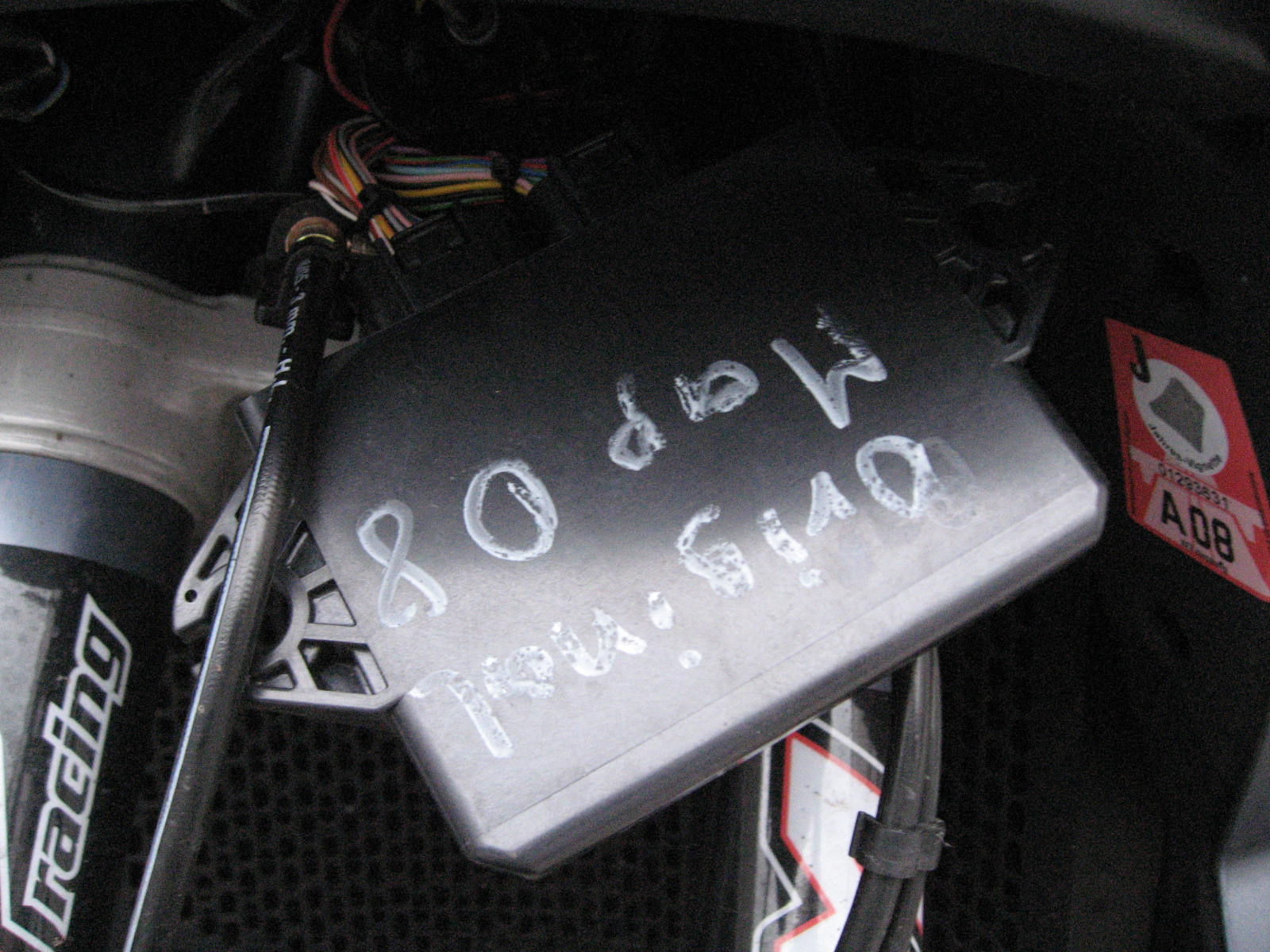

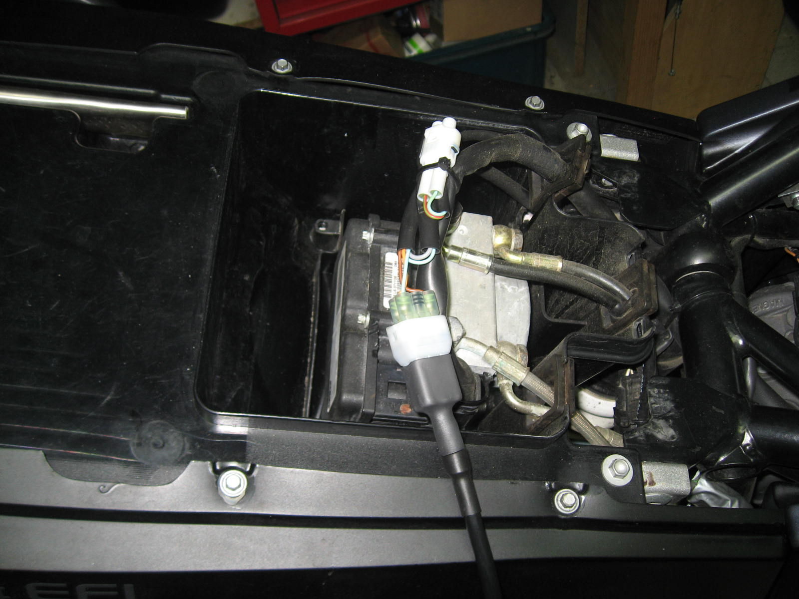

Danke für die Hinweise. Den Luftfilter habe ich vor ca. 1000 km gereinigt. Der fi ist nicht gekommen. Messgerät zum messen haben wir.Ich werde nochmal die batterie überprüfen. Meine Werkstatt meinte die Batterie abklemmen und 10 Minuten warten dann wieder anklemmen und den Motor 10 Minuten danach laufen lassen zur Initionalisierung.
Doofe Frage wo sitz die CDI und wo ist der Anschluß für das Diagnosegerät?

wo sitz die CDI ?
Unter dem Frontscheinwerfer
L I N K
Tommy_le @ Mi, 20. Jun 2012, 17:06 hat folgendes geschrieben:
Unter der Sitzbank:
L I N K

CDI sitzt hinter dem Gitter unter dem Scheinwerfer.
Diagnosestcker ist unter der Sitzbank, 6-poliger Stecker.

CDI ist hinter der Gittermaske unter dem Scheinwerfer.Stecker für Diagnosegerät ist im ABS Kasten(Deckel abnehmen) unter der Sitzbank.Blindstecker ist dran
