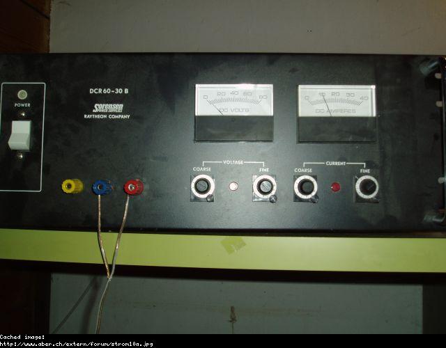

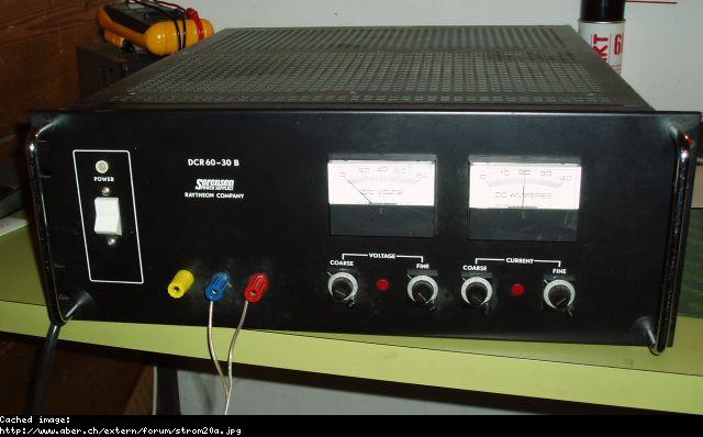

Habs zur SIcherheit nochmals ausprobiert, Litze 0.75 mm², 2m, 10A, 5 Minuten...
...und die Litze wird gerade mal handwarm unsure
CU Simon

Habe es der Vollständigkeit auch noch wie folgt getestet:
Litze 0.75 mm², 2m, 20A ! , 2 Minuten...
Resultat: Kabel unter 60° da ich es ohne weiteres nch anfassen konnte wub
Also, 10A Sicherung dürfte kein Problem sein...
P.S. Wenn nun einer nach 40A fragen sollte, da stosse ich mit dem kleinen Netzgerätchen langsam an die Grenzen Laughing
